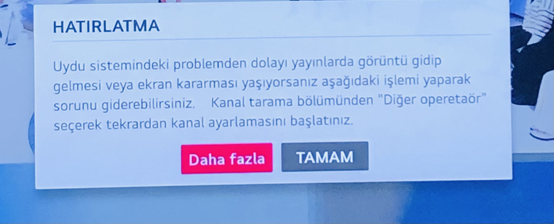

Merhabalar az önce bildirim geldi ekrana bu sorunla ilgili olabilir belki deneyebilirsiniz.
Bu mesaja 3 cevap geldi.

LG tvlerinin ekranına güncel problem ile alakalı pop up ile mesaj gönderebiliyormuş demekki. Bu uydu görüntü probleminden LG kore firmware update birimi mi sorumlu acaba? Nasıl böyle bir hata olabilir tüm Türkiye'deki güncelleme alan LG marka tvler etkilenmiş galiba.
Bu mesajda bahsedilenler: @mcblue

Ekran kararma problemi ile ilgili cevap;
NSU yazılımı internete bağlı olan bütün cihazlara 03.02.2023 Cuma öğleden sonra otomatik olarak gönderilecektir. Yazılımdan sonra herhangi bir işlem yapmadan yayınlar normale dönecektir.
İstisnai durumlarda, yazılımdan sonra fabrika ayarlarına çevirip tekrar TKGS kurulumu yapılması gerekebilir.
internet bağlantısı bulunmayan cihazlarda manuel yazılım güncellemesi yapılacakmış

Merhaba arkadaşlar, LG ile yaptığım görüşme sonrasında uydu yayını kullanan kullanıcıların TV lerinde yaşadıkları sorunlar için bugünden itibaren başlayarak bir güncelleme yayınlanacağını belirtiyorlar. Bu güncelleme sonrasında yaşanan sorunların tamamen çözüleceğini öngörüyorlar. Bu nedenle acele etmeyin ve uğraşmayın, güncellemenin yayınlanmasını bekleyin.

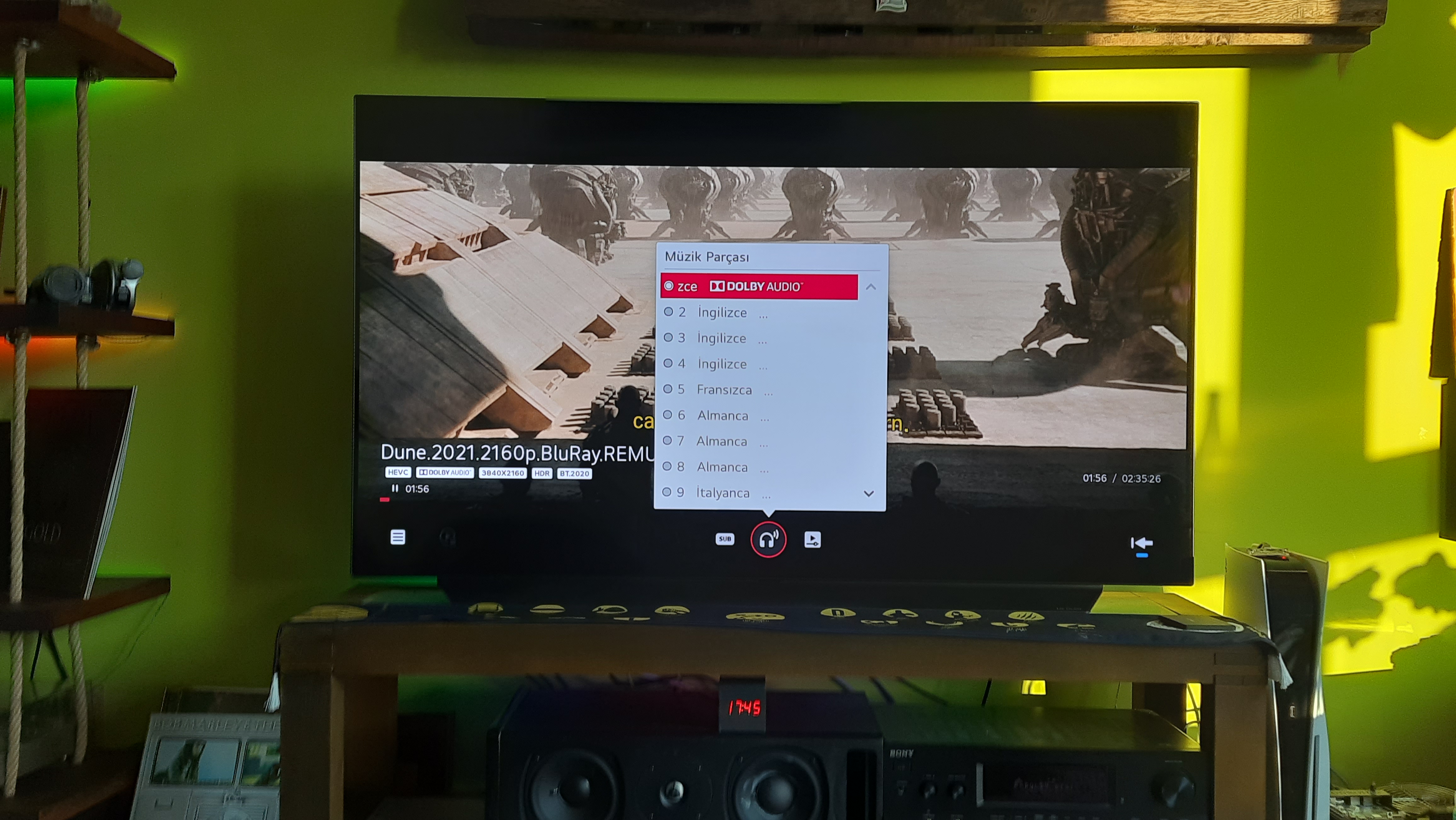

OLED C1 Dahili video oynatıcının eskiden içeriğe göre dahili sesleri değiştirme fonksiyonu çalışıyordu ancak artık kullanıma kapalı. Baştan kullandığım test videolarından yada DLNA sunucudan geldiği için böyle olduğunu düşünmüştüm ancak bunun genel bir problem olduğunu gördüm. Daha sonra bu fonksiyonun çalıştığı Nanocell televizyonda deneme yaptım, orada da kapatmışlar. Hangi güncellemeden sonra bu halde geldi bilmiyorum.
Bir video 2 yada daha fazla ses dosyası barındırıyorsa menüden onu seçebiliyorduk ancak artık ilk ses dosyası ne ise onu oynatıyor.
Bunun çözümü için servis menüsünde bir yer var mı yada çözüm için fikir verebilir misiniz?

3 yıl
Merakımdan denedim, remux Media ile denendi tüm sesler çalışıyor (DTS hariç)
Foto ekliyorum.
Düzenleme: DLNA ile denendi.
Düzenleme2: CX55 :)
< Bu mesaj bu kişi tarafından değiştirildi GuGuuuK -- 2 Şubat 2023; 17:53:51 >
Bu mesajda bahsedilenler: @mcgoktug
