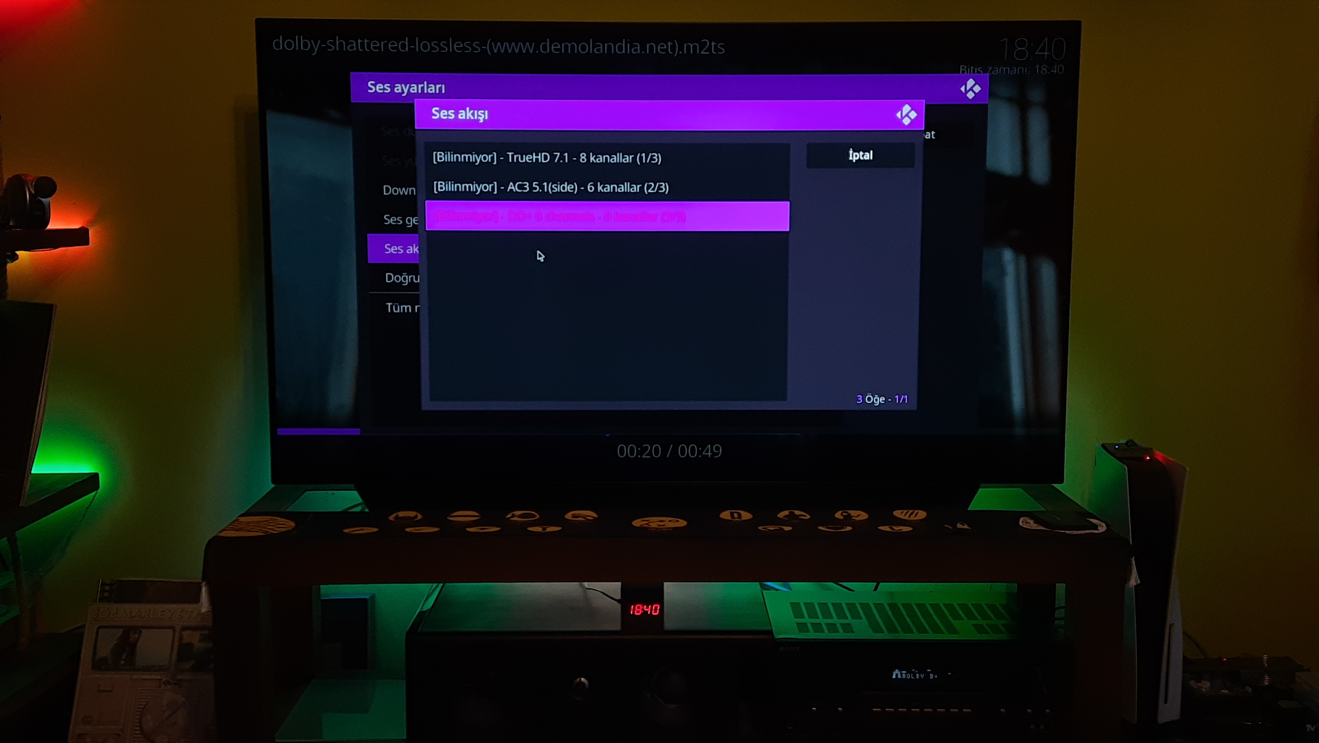

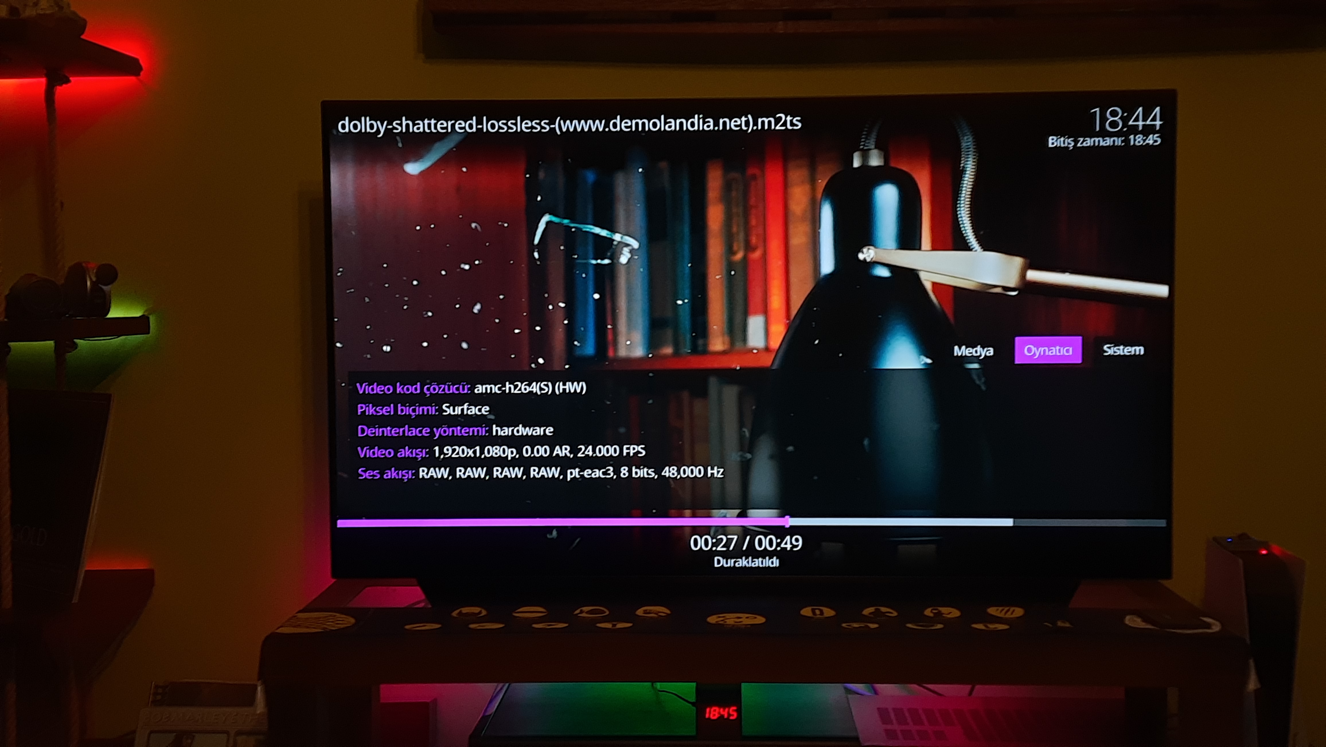

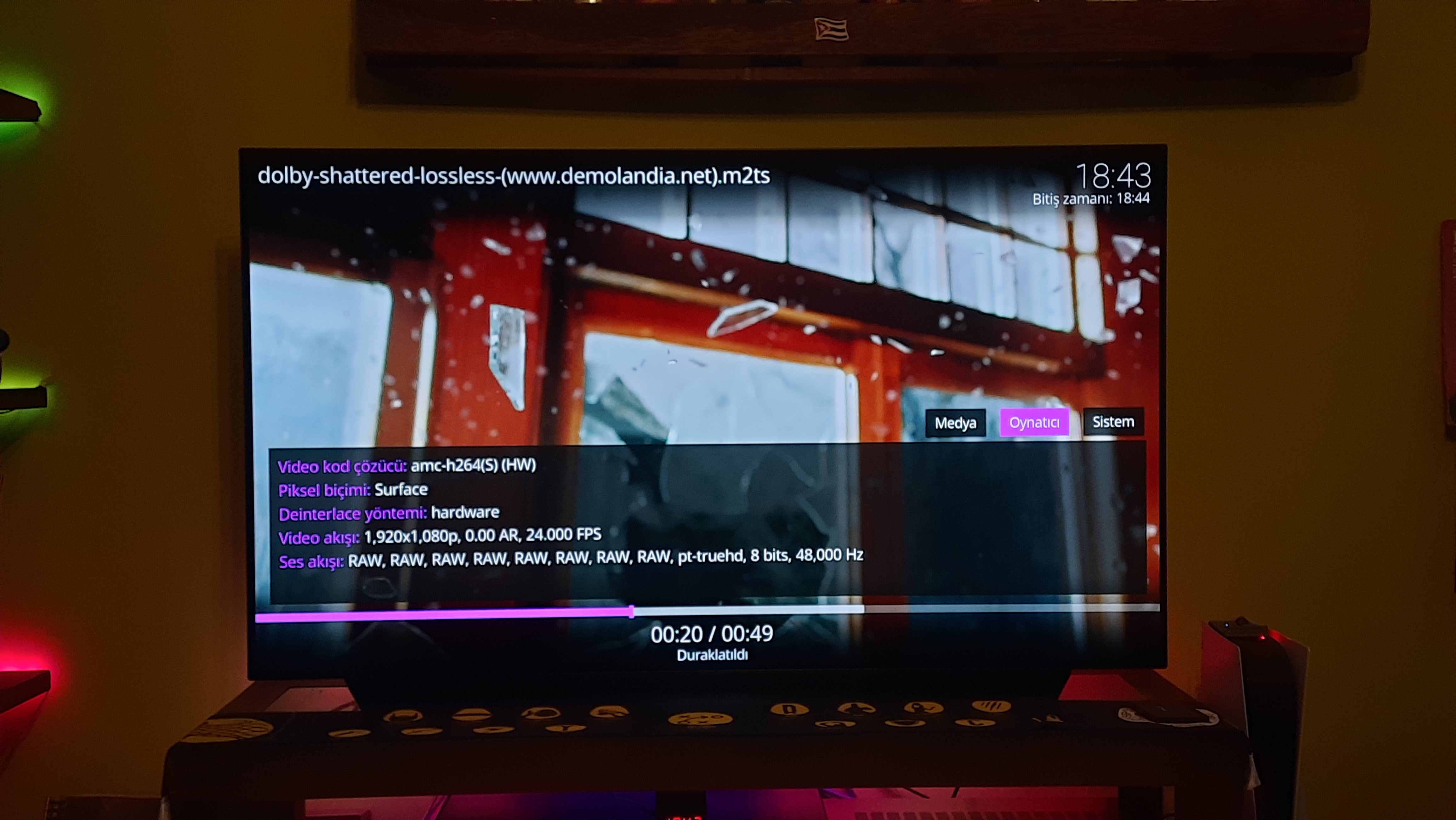

Linkteki dosyayı denedim, LG de ses seçenekleri yok ama Android üzerindeki Kodi de diğer ses seçenekleri gözüküyor. Arşivinde 20-30 demo var onların arasında da bazı dosyalar sorunlu. Örneğin LG de ses seçenekleri çıkmıyor, bazı true hd 7.1 dosyalarda ses yok, o ses olmayan dosyaların bazıları Android üzerğnde Kodi'de test ettiğimde de ses yok, coreElec üzerinden test edersem ses var. Bence bu TS, m2ts olarak indirdiğimiz dosyalarla alakalı sorun, coreElec gibi sadece Media oynatmaya optümize edilmiş sistemlerde sorunsuz (100% sorunsuz değil) çalışıyor, genel olarak edindiğimiz film-dizi gibi medyalarda çok fazla soru yaşayacağımızı düşünmüyorum.

Bu fotolar senin linkten indirdiğim Android üzerinden Kodi denemeleri.

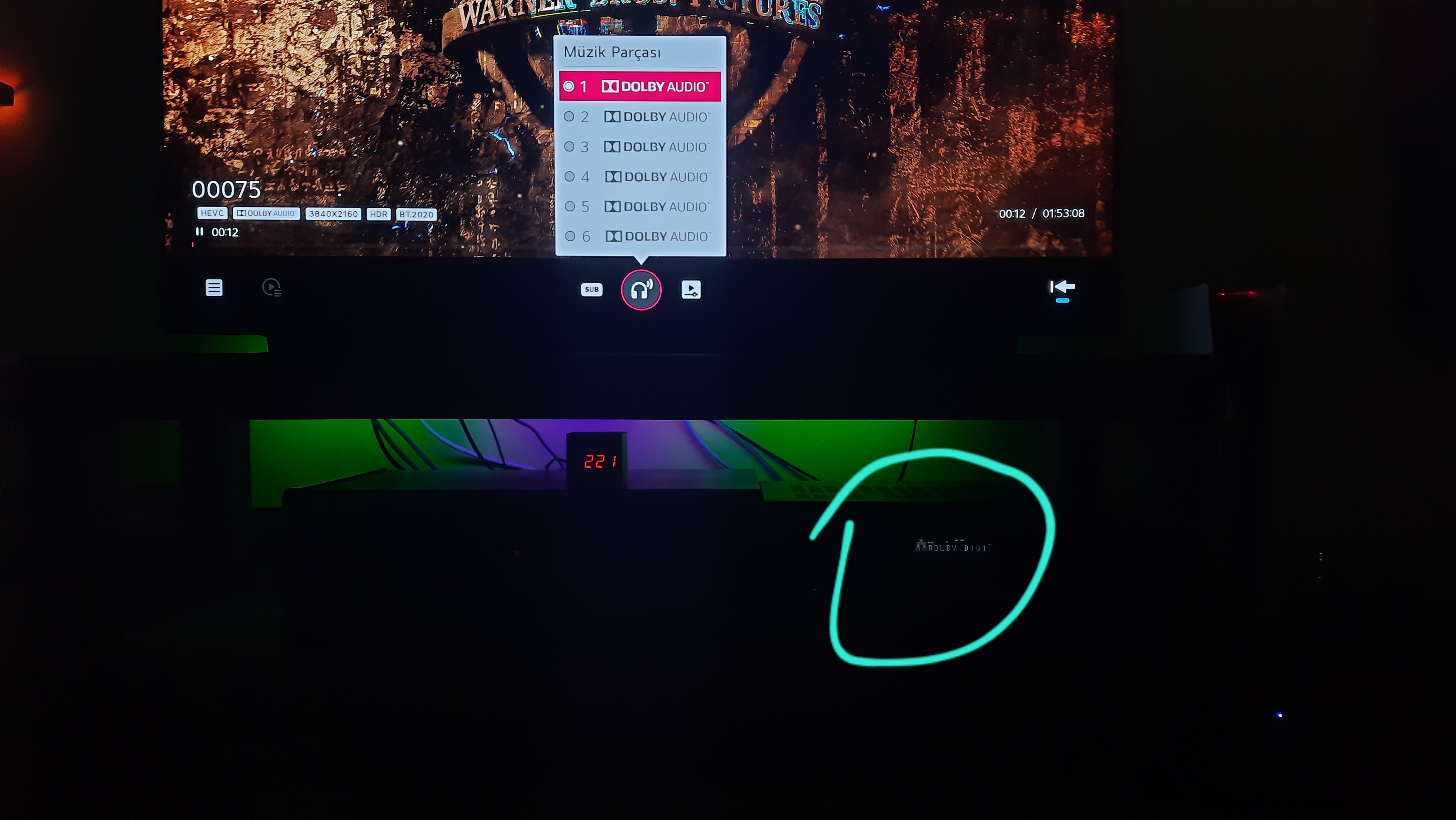

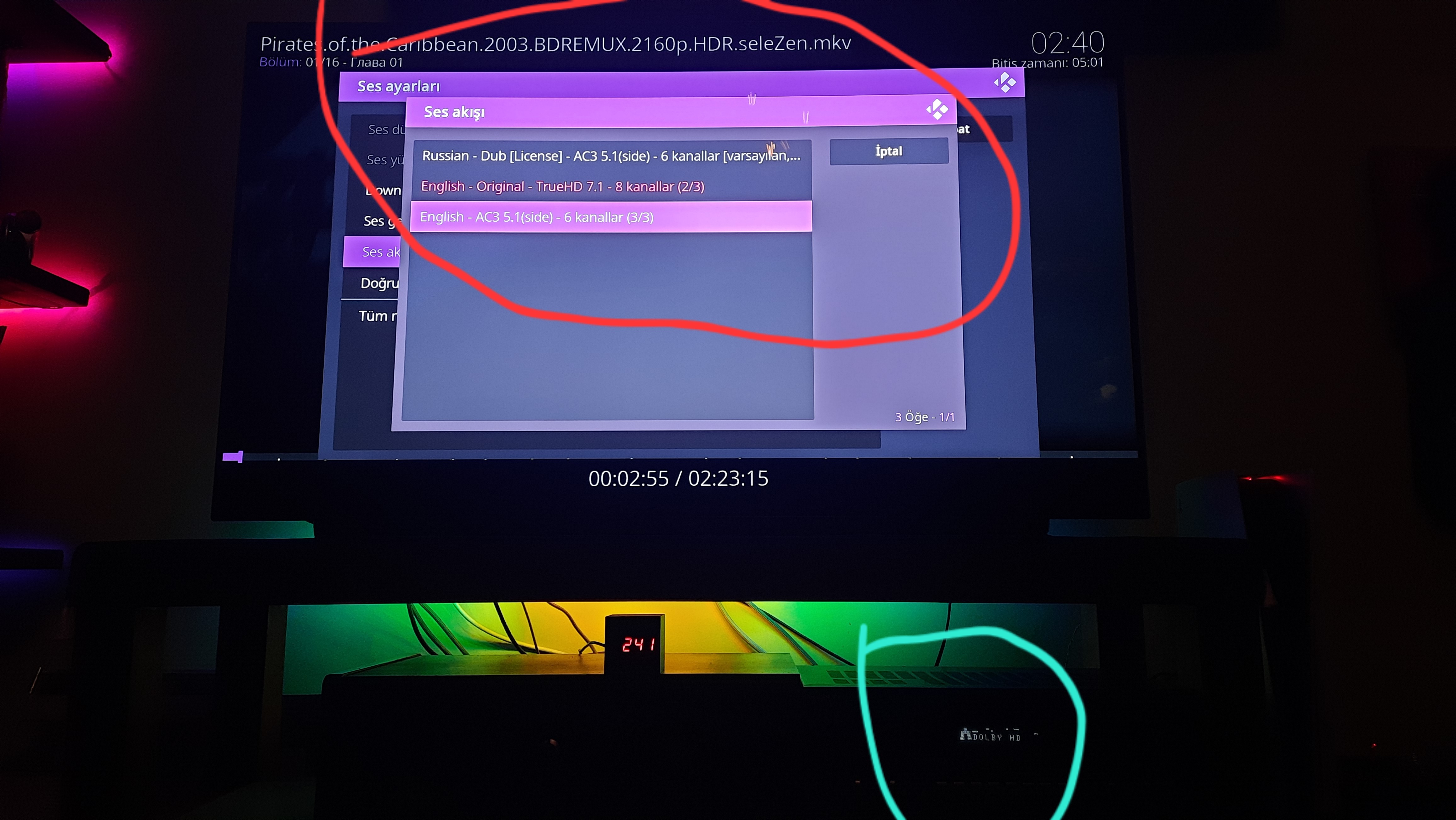

konumuza dönersek, sorun dts ve true hd (7.1 atmos) seslerden kaynaklı, şayet ses çeşitiliğinde bu sesler varsa onları tanımıyor ve bu yüzden diğer ses parçalarını gördüğümüz "müzik parçası" sekmesi çalışmıyor. şayet seçenekler arasında 5.1 DD ses varyatlarından bir kaç örnek varsa, sekme işlevselleşiyor.
bu karayip korsanları, aslında 3 ses dosyası var, rus dd 5.1; ing dd 5.1; ing true-hd 7.1 ama LG sadece 2 ses dosyasını gösteriyor.
burada kodi'den örnek, üç ses dosyası da görünüyor ve işlevsel. resimde aşağıda anfinin görüntüsünüde işaretledim 7.1 true-hd aktiv.
bu başka bir BR medyadan, remux değil. bir çok ses dosyası mevcut (6 tane) aslında 8 ses dosyası var, ek olarak DTS-HD MA ve True-HD ama LG onları tanımadığı için altı tanesini gösteriyor. Bu medyanın Kodi versiyonunun test resmini çekmeyi unutmuşum. ama sanrım gerek yok, sorunun ne olduğunu anladık. LG True-HD yani Atmos 7.1 ses dosyasını desteklemiyor. birileri bunu LG ye raporlarsa iyi olur, translate ile rapor yazmak istemiyorum, hakım derken bokum deme ihtimali var. :D
