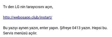

Kendiniz de kontrol edebilirsiniz.
Bu mesaja 4 cevap geldi.
Bu mesajda bahsedilenler: @leonheart07
3 yıl
Çok yararlı bir bilgi; yılların LG TV kullanıcısı olarak ilk defa duyduğum bir özellik, servis kumandasına ihtiyaç duymadan menüye erişim kolaylığı. Adresi tarayıcıda yer imi olarak favorilere ekledim. Özellikle kullanım saatini merak edenlerin ulaşması adına pratik bir yol.
@StreamRolleR; lütfen bu bilgiyi ilk mesaja ekleyin.

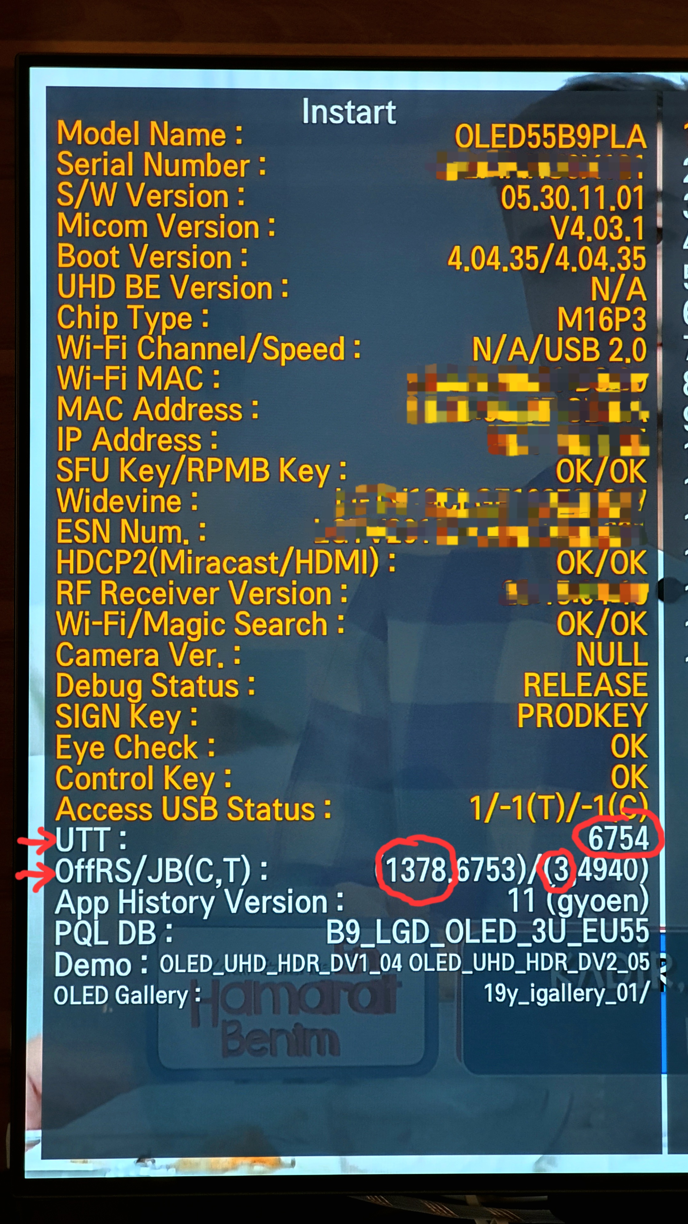

bilgi için teşekkürler ama o ekranda panel bilgisini ben göremedim sanırım nereye bakmak lazım? Çalışma saati bilgisinide bulamadım muhtemelen ne aradığımı bilmiyorum :D
Bu mesajda bahsedilenler: @mcgoktug
3 yıl
Ekrana gelen bilgileri şu mesajımdaki gibi değerlendirirseniz çalışma saati, kısa ve uzun piksel temizleme sayısını öğrenebilirsiniz:
https://forum.donanimhaber.com/mesaj/yonlen/154243683
Örneğe göre:
UTT çalışma süresi oluyor 6754 saat açık kalmış.
OffRS/JB(C,T) piksel düzeltme. 1378 kere kısa piksel düzelme (4 saatte bir izlemeden sonra kapatıldığında yapılan) 3 kere de uzun piksel düzeltme (2000 saatte bir yapılan ve 1 saat süren) yapmış.
< Bu mesaj bu kişi tarafından değiştirildi tayaydin -- 18 Kasım 2022; 12:53:20 >

Hocam bu bilgilere göre 129 saatlik kullanıma 13 uzun temizleme görünüyor 😅 sanki bir terslik var ben ara ara TV kapanınca temizle diyorum o olma ihtimali daha yüksek bence o bilginin
Bu mesajda bahsedilenler: @tayaydin
3 yıl
Uzun temizlemeyi varsayılan ayarda bırakmak gerekir; sık yapmak sıkıntılı, panelin ömründen yiyor çünkü. 2000 saate bir kendisi yapsın. Kısa temizleme bakım için yeterli, kullanılmadığı zaman kapandığında 10 dk içinde yapıyor. Aynı giriş veya kanalda uzun süre kaldığında kapanması için ayarladım (Zamanlayıcılar'dan 2 saat sonra Otomatik Güç Kapama'yı aktif hale getirdim). Özellikle konsolda oyun oynarken zamanın nasıl geçtiğini anlamıyorsunuz. Uyarı geliyor, hatırlatma adına iyi oluyor. Mola vererek oyunu beklemeye alıp TV'yi 10 dk kapalı tutup sonra devam edebiliyorum veya 2. bir 2 saat için herhangi bir düğmeye basıp devam ediyorum 🙂...
< Bu mesaj bu kişi tarafından değiştirildi tayaydin -- 18 Kasım 2022; 13:44:49 >
Bu mesajda bahsedilenler: @jagatai
3 yıl
Ben bu bilgilere göre baya az kullanmışım televizyonu galiba :)
Geçen sene ocaktan beri kullanıyorum, 1159 saat kullanmışım, 220 kez kısa temizlik yapmış. Ve hiç uzun temizlik yok 2000 saat dolmadığı için.. böyle az kullanmanın bi sakıncası var mıdır?
3 yıl
Sakıncası, daha az kaliteli seyir keyfi olabilir anca 😀...
< Bu mesaj bu kişi tarafından değiştirildi tayaydin -- 18 Kasım 2022; 13:54:37 >
Bu mesajda bahsedilenler: @PVH
3 yıl
1 saatlik bir temizlik yaptığımı sanmıyorum ama tabi gece başlattığım içinde emin değilim. Hatta şöyle diyeyim uzun temizliği kendi uyarı verecek benim bu yaptığım kısa temizlik sanıyordum ben :| hatalı kullanıyormuşum anlaşılan.
