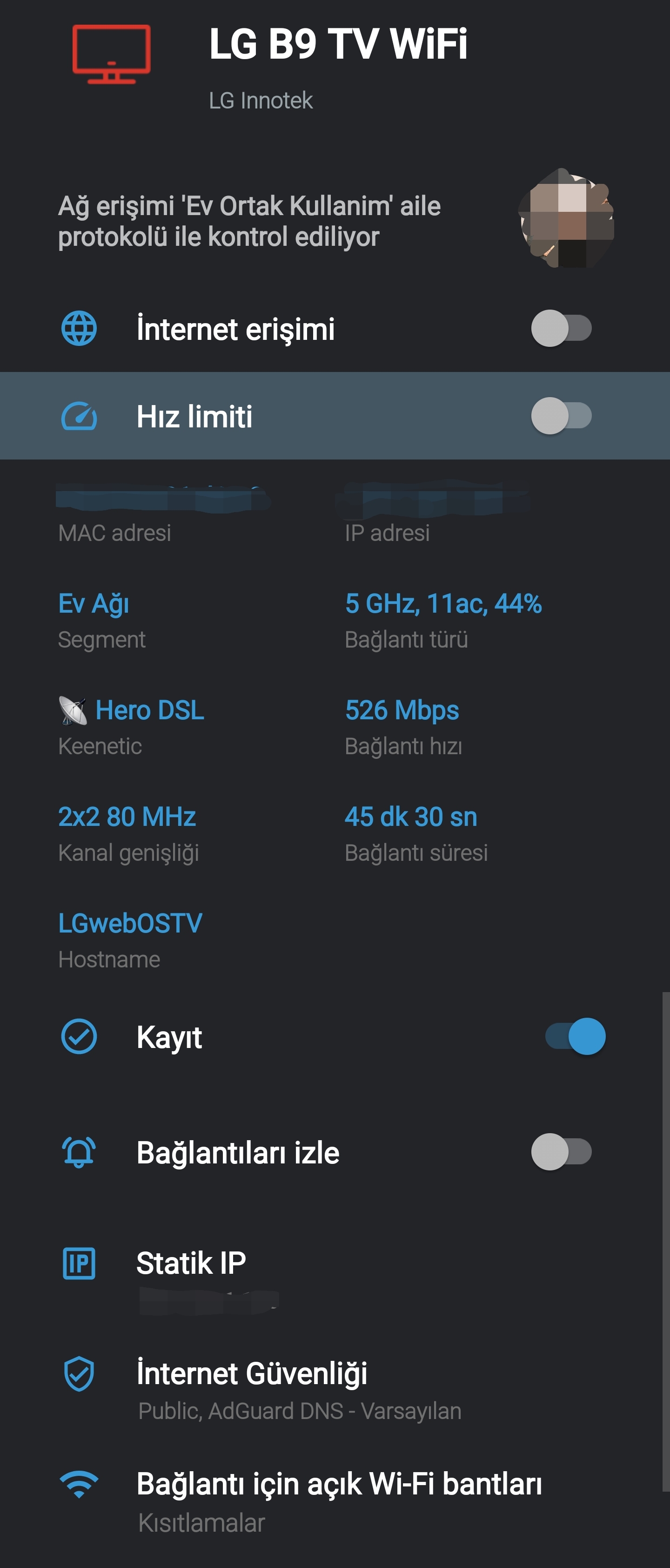

Bende Keenetic Hero kullanıyorum; anlaşmamız rahat olacak. Modem/router mümkün olduğunca TV, soundbar gibi elektromanyetik ve radyo dalgası olarak etkilenebilecek cihazlara çok yakın olmamalı; hele arkalarına gizlemek wifi ağlarını öldürmektir. Zaten bu cihazlarında wifi alışveriş özelliği var hepten kaos oluşacaktır.
Güncelleme sonrası yaşadıysanız öncelikle TV'de ağı unut tarzı bir işlem yaparak sıfırdan bağlanın; Keenetic'den cihazın kaydını kaldırın. Ama bundan önce Keenetic'de Band Steering olarak kullanıyorsanız 2.4GHz'i önce bi kapatın, TV'nin 5 GHz olarak bağlanmasını sağlayın sonra tekrar açarsınız.
5 GHz bağlantıda sorun yaşamamak için:
Ağ koruması olarak WPA2-PSK'yı seçin; WPA3 olmasın, yeni bir protokol olduğundan çok güncel olmayan cihazlar bağlanamaz.
Kanalı otomatik yapmayın. 36, 40, 44, 48 den biri yapın sonraki kanallar DFS statüsünde; onları seçmeyin, kopmalar oluyor zaten açıklama kısmında da belirtiliyor.
Bağlanacak tüm cihazlarınızın 5 Ghz desteği varsa ve mekan çok geniş değilse 2.4 GHz'i kapatın; 5 GHz'in kapsama alanı daha da genişleyecektir. 2.4'de dursun ama 5 GHz'e bağlanmayı zorlasın derseniz: Roaming (Dolaşım) ayarlarından Fast transition ve Band Steering ayarlarını Sadece 5 Ghz kablosuz ağ için etkin / 5 Ghz bandını tercih et olarak ayarlayın.

3 yıl (6088 mesaj)
Benim B9 modeme çok yakın olmamasına rağmen 5 GHz bandında 2×2 80 MHz yaklaşık %45 verim 526 Mbps ile bağlanıyor mesela. TV'nin kablosuz alıcısı gayet iyi yani... Ben oyun konsoluna kablo çektiğim için switch ile TV'ye de kablolu internet bağlı. TV'de iki şekilde de birbirine yakın hız alıyorum.

3 yıl (3460 mesaj)
Hocam sorun bağlantıda yoksa hız iyi oluyor ama nedense en düşük seçenek üzerinden bağlanıyor ilk onu çözemedim misal TV kapalı iken 800 kusur diyor açıp YouTube geçince 6 ya düşüyor 😂
Bu mesajda bahsedilenler: @tayaydin
3 yıl (6088 mesaj)
Gerçi Keenetic'ten incelemişler ama aklıma ilk etapta şunlar geldi:
- cihaza hız sınırlaması konulmuş mu?
- trafik önceliği koymanın faydası olur mu? (Ben 3-Yüksek olarak kullanıyorum, 3 skalası daha önce Netflix, YouTube gibi stream yayınlar için diye geçiyordu)

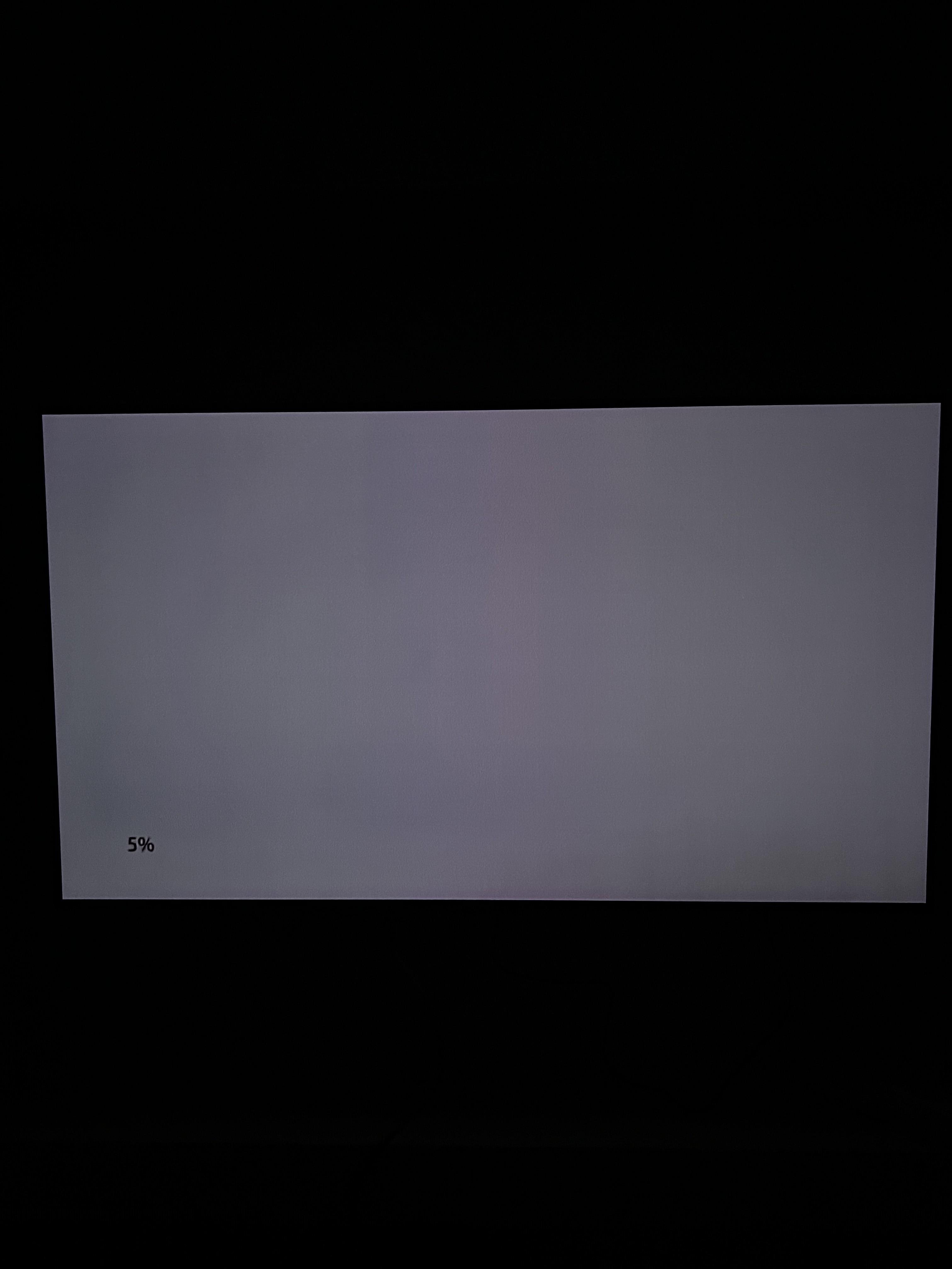

İyi akşamlar herkese OLED55C1 kullanıcısıyım. Servis tarafından panel değişimi yapıldı. Fakat futbol maçlarında kırmızı tonlarında futbolcu hareketlerinde çok fazla blurlanma oluyor. Sebebini bilen veya böyle bir sorun yaşayan var mı?
3 yıl (11168 mesaj)
Hayirli olsun hocam,Tam uzman degilim ama bana iyi geldi ,dikey cizgi izleri yok, c2 mi g2 mi bu tv bu arada ?
Bu mesajda bahsedilenler: @Dolores O'Riordan
3 yıl (314 mesaj)
Teşekkür ederim hocam, televizyon c2.
Bu mesajda bahsedilenler: @serkan1216
