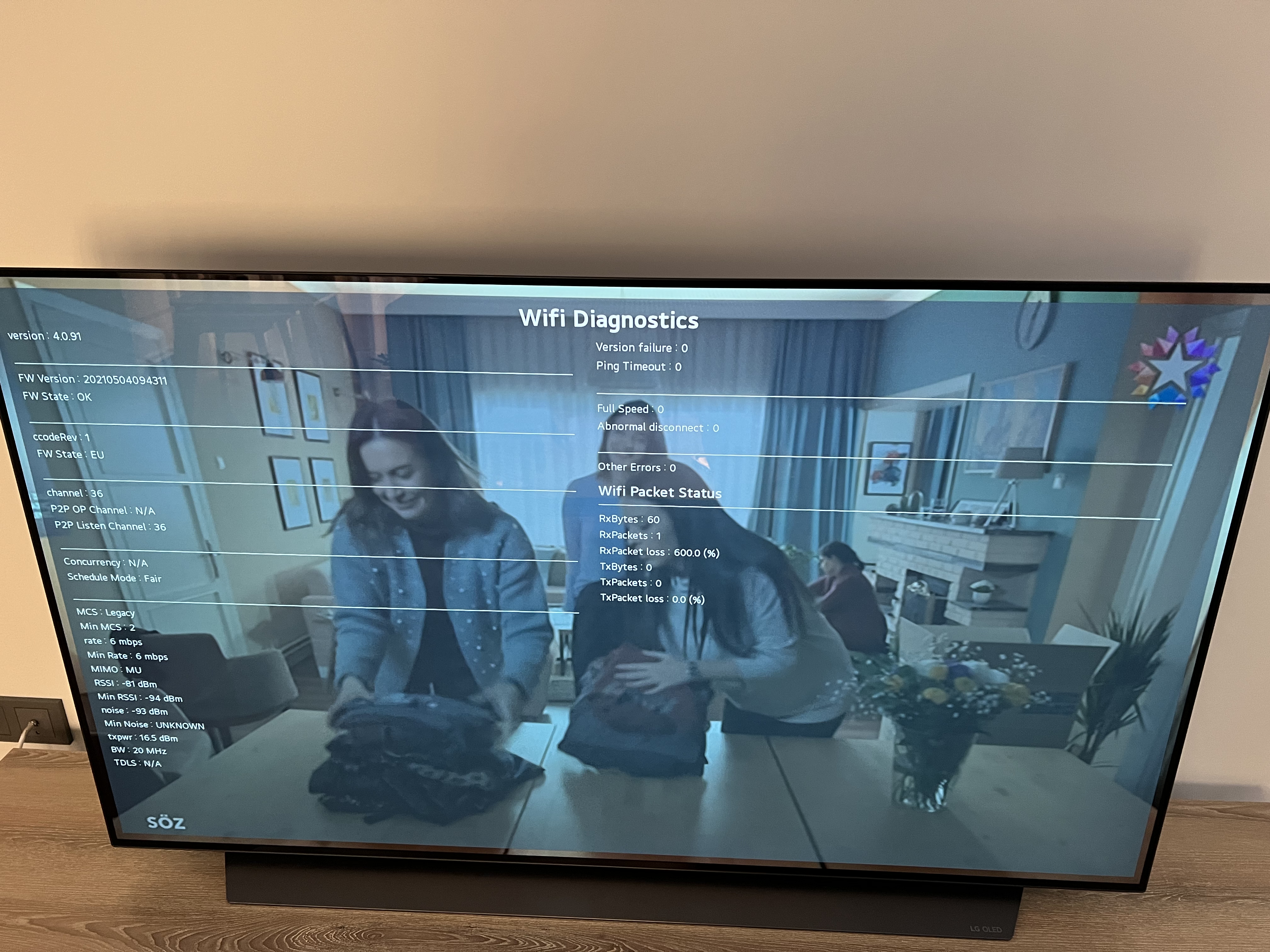

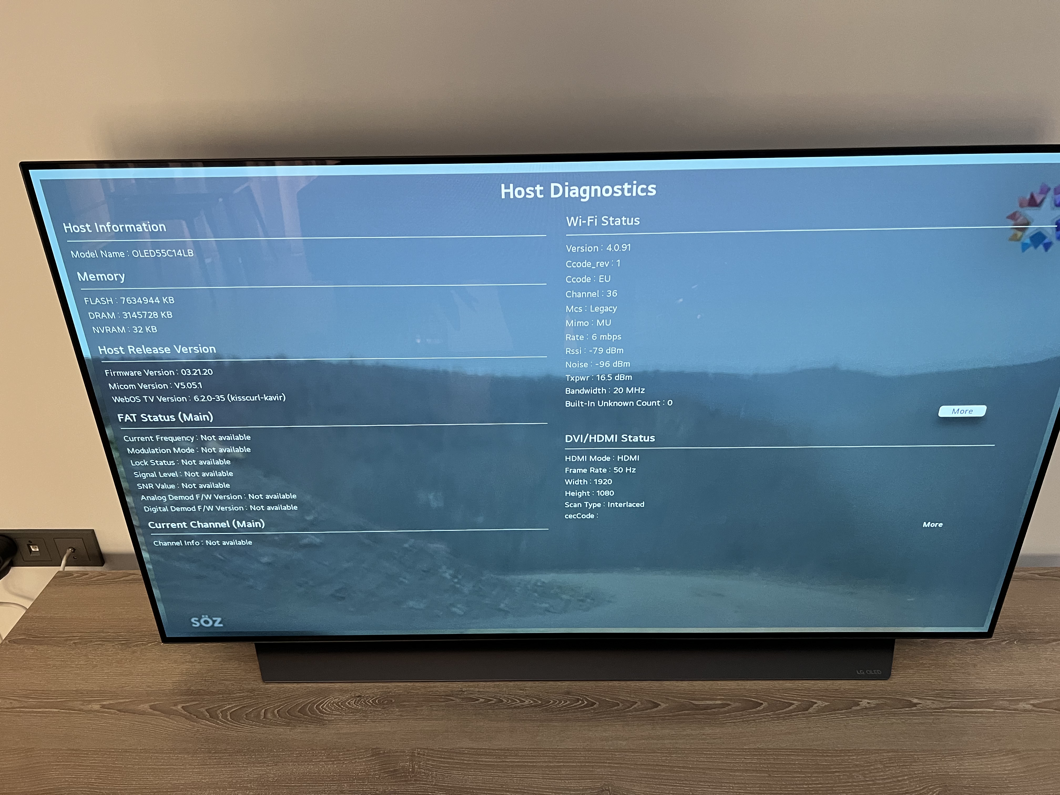

Bugüne kadar netflix izlerken hiç takılma vs problemim olmadı ama siz anlatınca ben de bi kontrol edeyim dedim hız 12-17 Mb/s arasında değişiyor çok şaşırdım. Safarinden Speedtest’te hız 217Mb/s çıkıyor. Dediğiniz adımları deneyip ben de 48 kanalda 69 Mb/s hız aldım. 128 kanaldan 55Mb/s hız aldım. Ancak sizde bant genişliği 80 olarak görünüyor. Ben aşağıdaki gibi seçmek için açtığımda 20/40 çıkıyor. Sanırım bu benim modemden kaynaklanıyor.

Hocam bu ayarı nasıl yapabiliriz?

80Mhz modeme 2-3m mesafe için tavsiye ediliyor. Cihazlarda biraz uzaktaysa 40, en uzak mesafedeyse 20mhz. Eğer Cihaza uzak olup doğru ayarı kullanmazsanız yavaş hızları vermesi normaldir. Bununla birlikte modemin Dual Mimo, Dual band, MU-MIMO, Beamforming desteklemesi de hızınıza direkt olarak etki eder. Son olarak modem ile tv arasındaki her nesne, duvar ve elektronik cihaz bu sinyalin zayıflamasına sebep olur.
Tv üzerindeki tanılama sayfasında bir ayar yapılmıyor, yalnızca bilgileri görüntülersiniz. Üstteki mesajda size anlatılan yöntem ile o menüye ulaşabilirsiniz.

TV ile modem arasında 3 metre yok aslında ama modemin özelliklerinde çıkmıyor 80 mhz.
