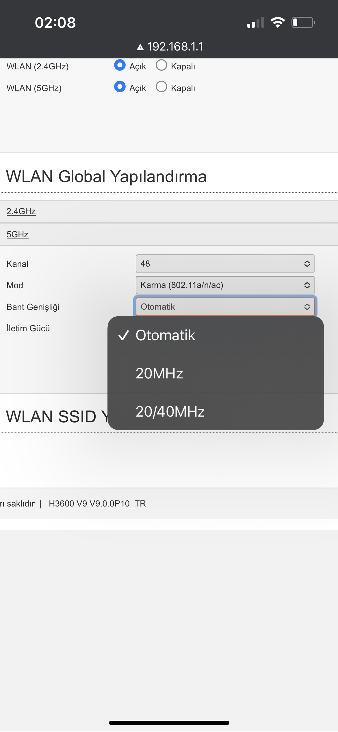

Geçen hafta aldığım 65C1'in wifi hızında sıkıntı yaşıyorum. Konuya biraz baktım, reddit'te de çokça başlık var bununla ilgili. İnternet hızınınız ne olursa olsun netflix'te 20-30 mb aralığında geziyor. Tarayıcıdan speedtest açtığımda da 45-50 mbit görüyorum maximum. Bunun için redditte modemin 5g'sinin kanalını değiştirdikten sonra düzeldiğini yazmış bir çok kişi. Forumda da hızlı açmayı kapatınca düzeliyor yazanlar olmuş, bunu yapmama rağmen netflixte hala 20mbit bağlantı hızı alıyorum maalesef. Redditte yazan bant değiştirmek en iyi çözüm gibi duruyor şu an için ama bunu nasıl yaparım bilmiyorum :) Minimum 100 mbit hız almam lazım, superonline kullanıyorum ve superonline'ın modeminde böyle bir ayar yapılır mı emin değilim. Benzer bir şekilde sorun yaşayan varsa ve çözümüyle ilgili destek olursa çok sevinirim

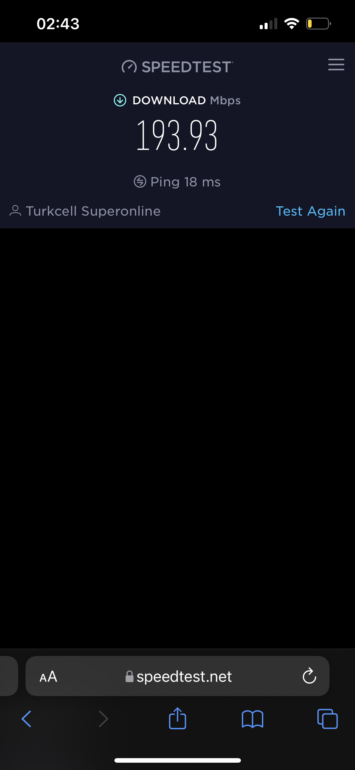

Modem ayarlarınız ile birlikte Televizyonun hangi wifi kanalını kullandığını, sinyal gürültü değerini, bant genişliğini de kontrol etmek gerekiyor. Bazen modem de doğru ayarlar yapılmış olsa bile televizyon yine de legacy mod'da çalışabiliyor.
Örnek olarak iki fotoğraf çektim. Wifi ayarı birebir aynı olmasına rağmen modemi yeniden başlattıktan sonra değerlerdeki farkı görebilirsiniz. @skysonic
