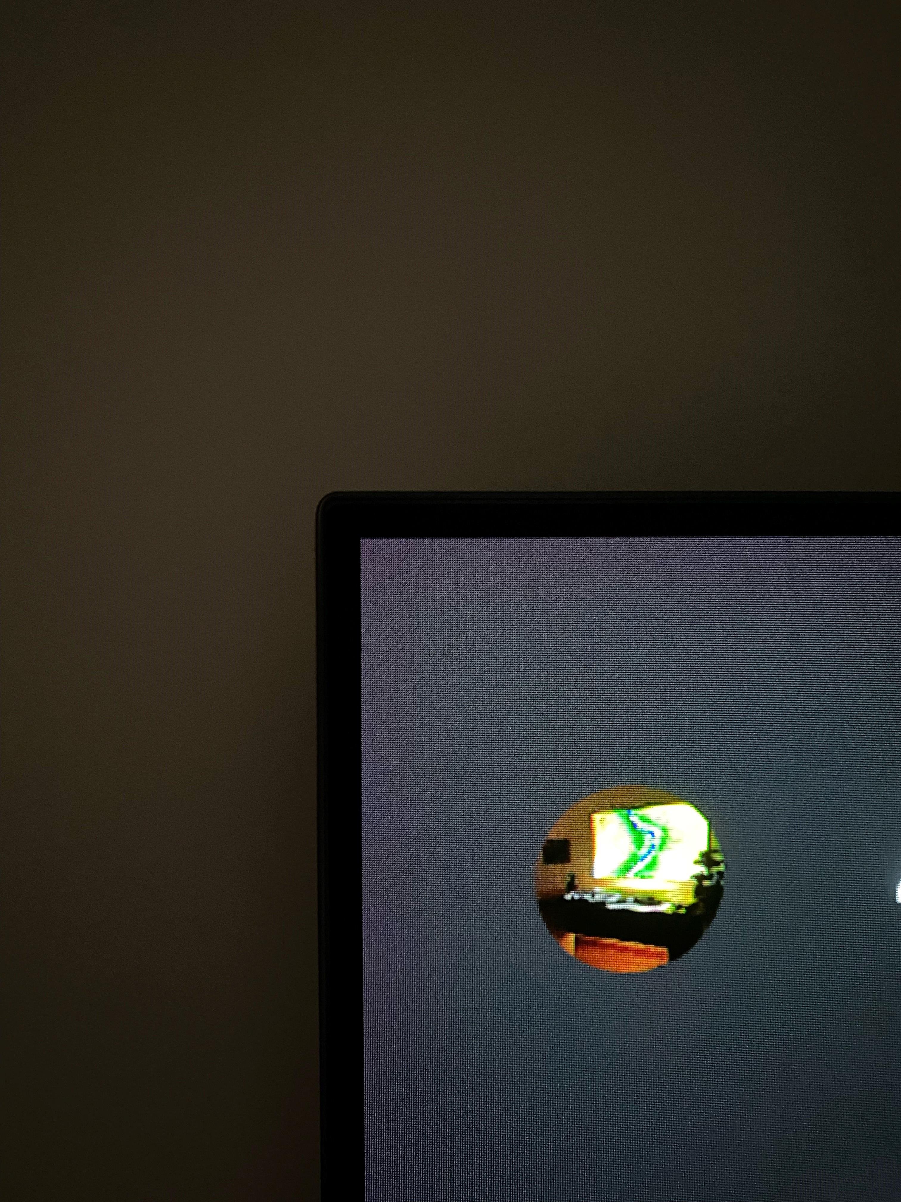

Sıkıntı yaratacak birşey değil herhalde o köşede ki siyahlık. Vertical banding testlerini de yaptım gözüme çarpan birşey olmadı gerçi. Ama panel evo mu onu anlayamadım.

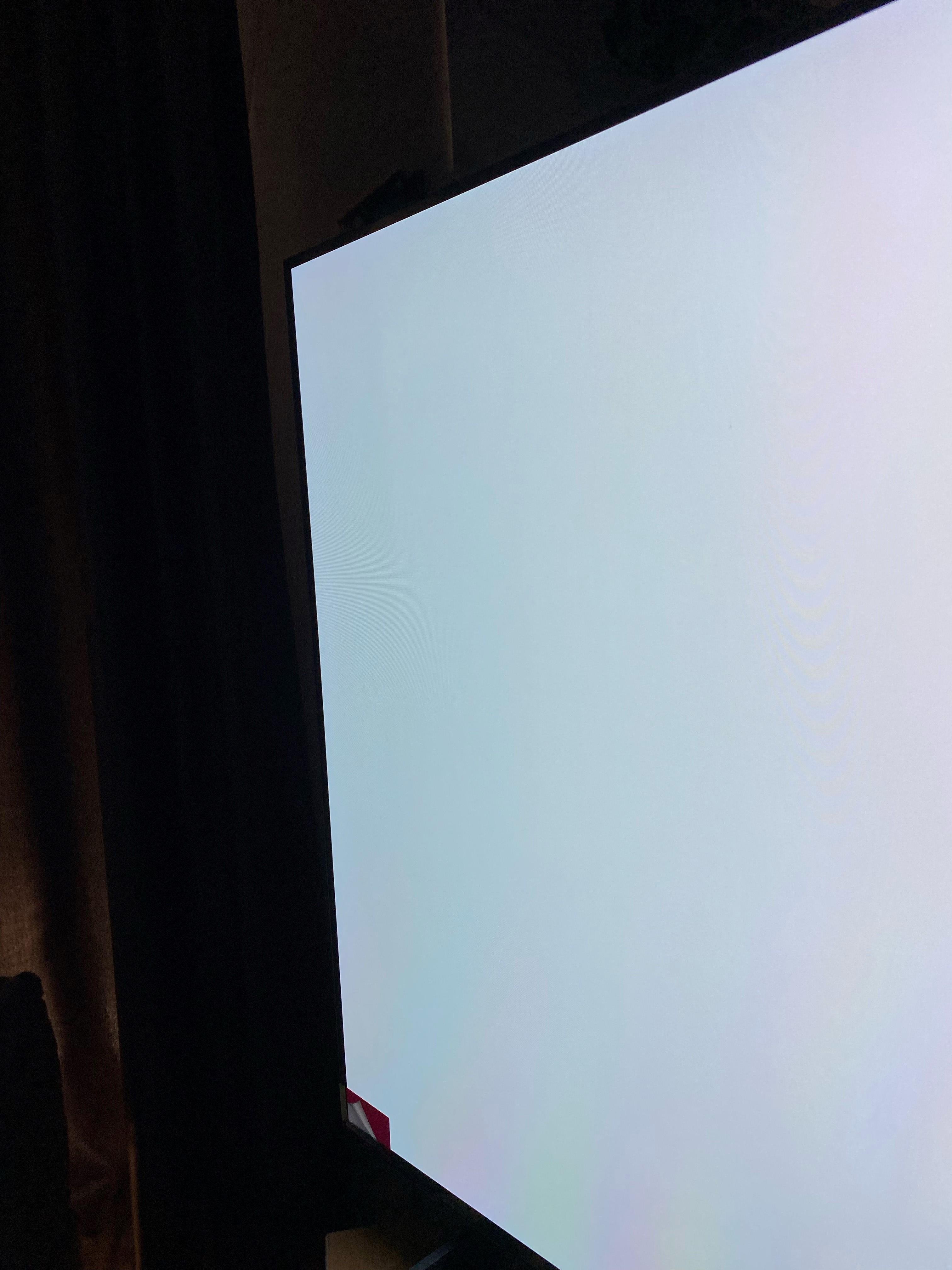

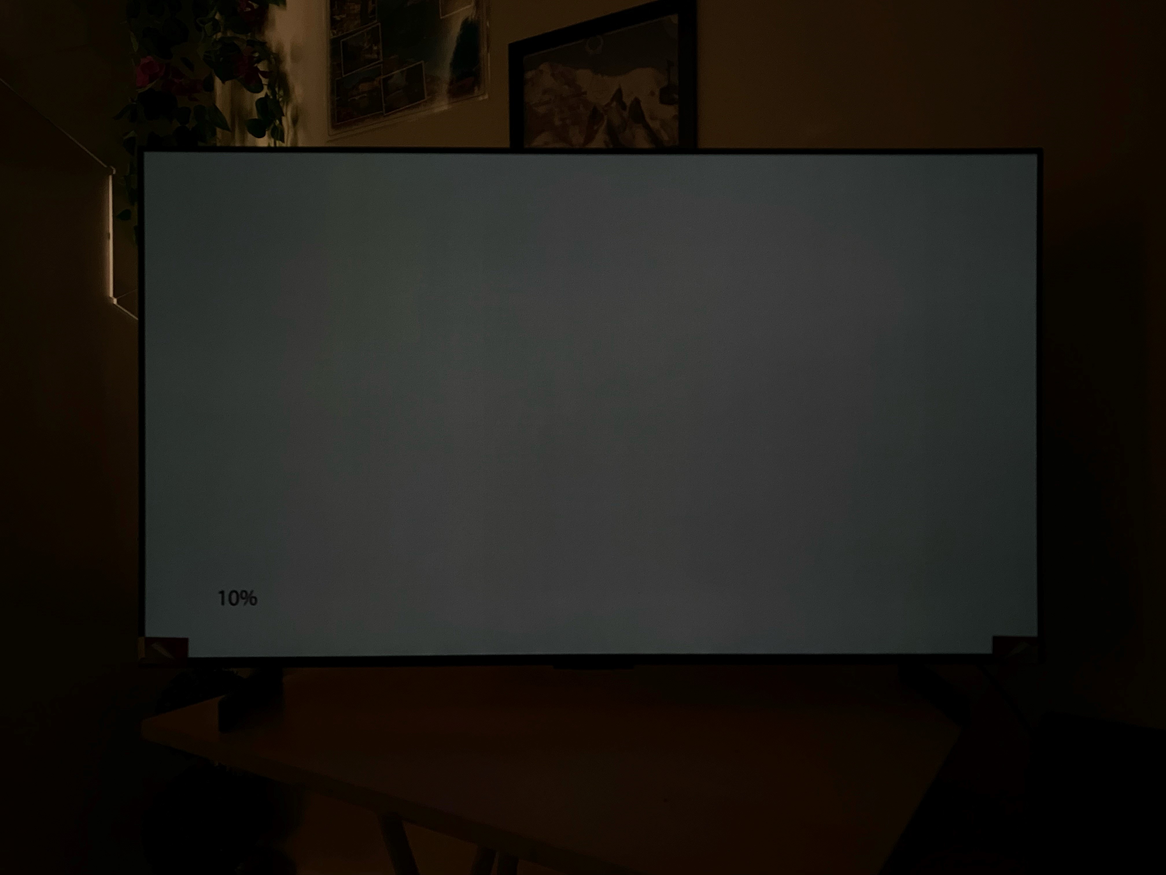

Evet arkadaşlar dün Burak hocanın yardımları ile 42C2 tedarik ettim. Hem içerik olsun hemde karşılaştırma yapmak istediğimden birkaç içerik çıktı ortaya. 42C2 vs 55G1 Side By Side. Iso Matched.
C2 izlenimlerim ( hem KULLANICI REHBERİ KONUM - Hemde Ana sayfaya yükleyeceğim)
+Cihazın menü arası geçişleri 20221 e göre 1.5x daha hızlı
+Cihazın ses tanıma ( voice recognition ) özelliği bi 5-6x kat daha iyi 2021 e göre. ( ingilizce konuşurken aksanlı olsa bile tanıyor. 2021 de native UK vatandaşı olmanız lazım tanıması için )
+ 42 nin PPI değeri hem 48 e hemde 55 e oranla ciddi keskin. Oyunlarda bizzat görüyorsunuz bu farkı

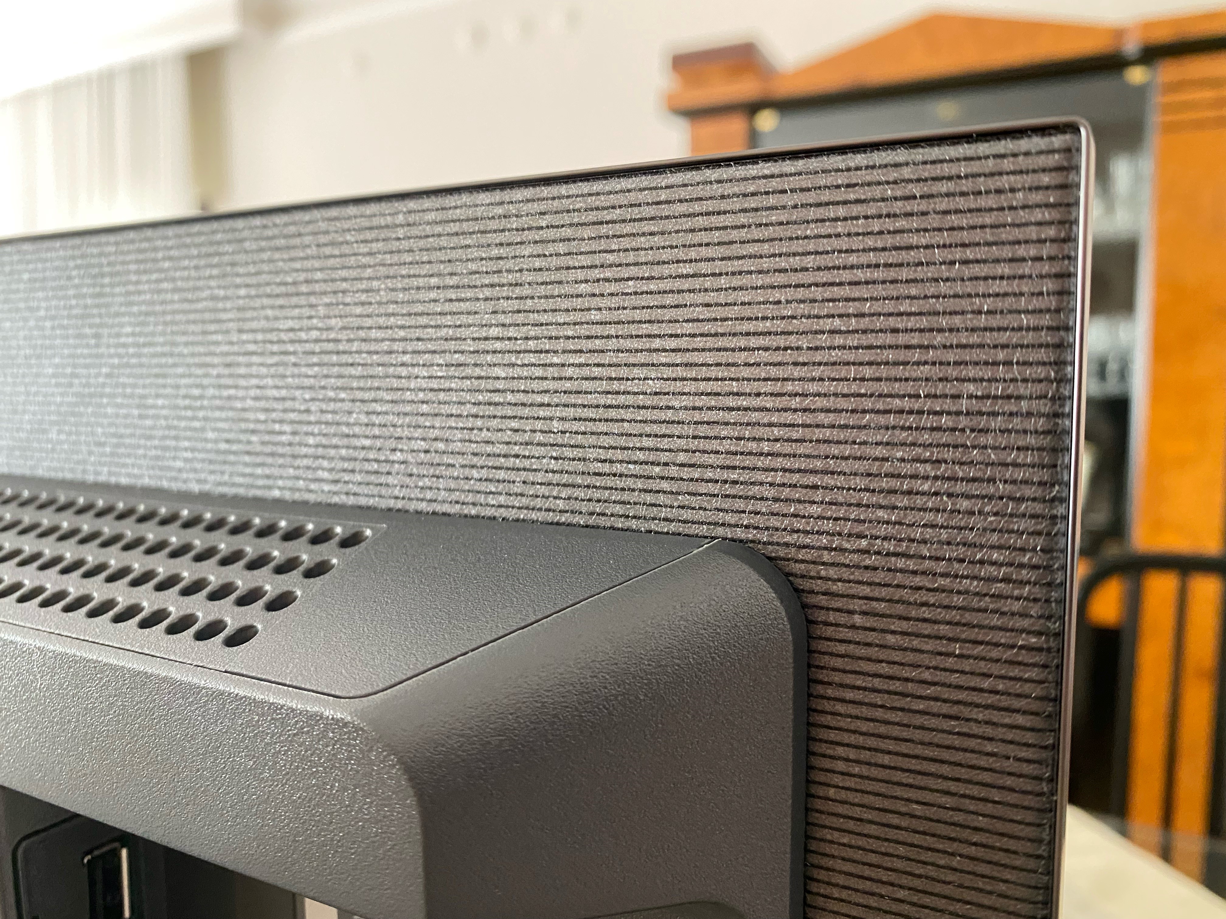

+ Fotoda gözüktüğü üzere kompozit hafif bir malzemeden yapılmış cihaz. O kadar hafifki 42 olanı..

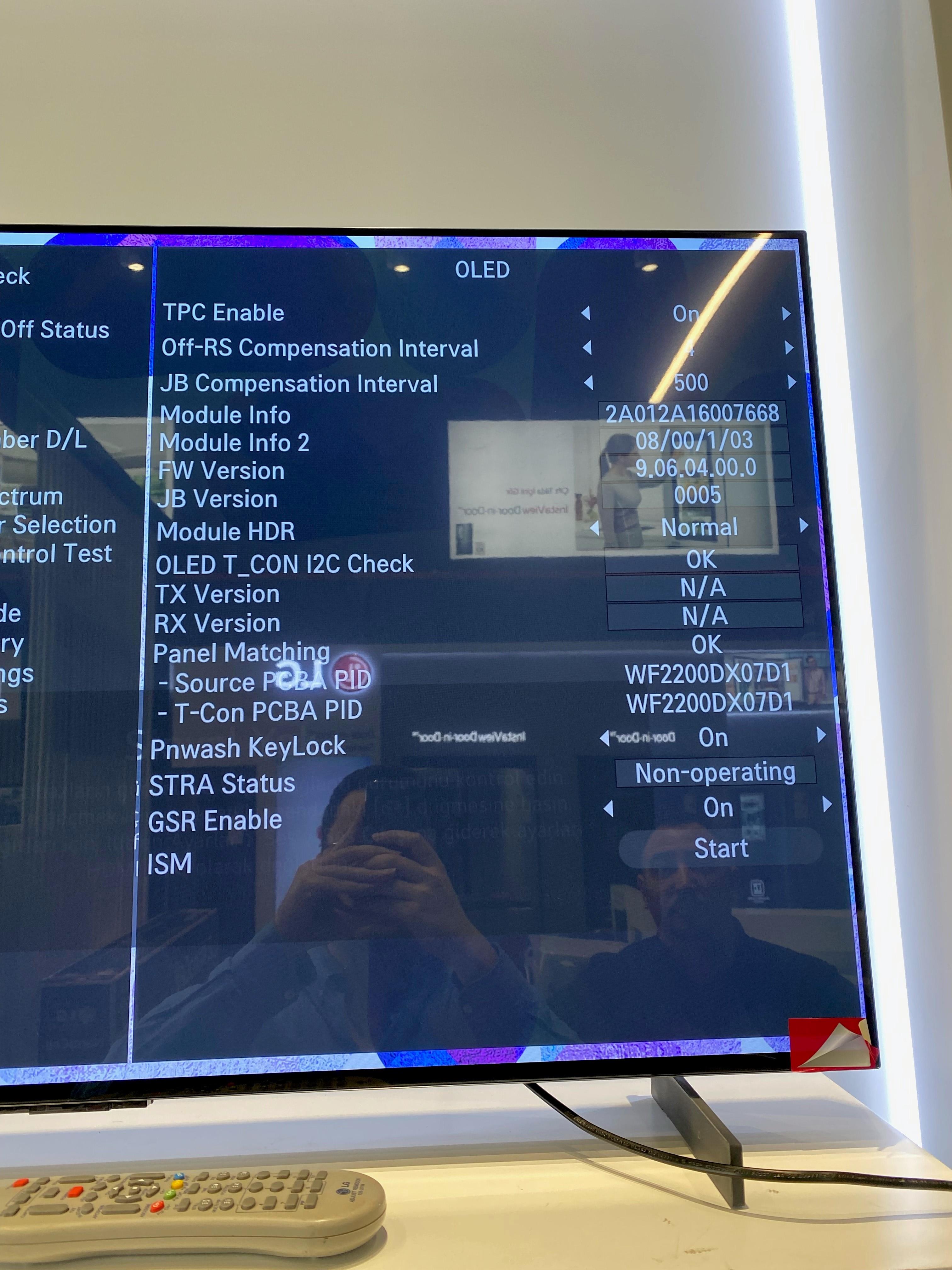

+ Cihazım Burak hocaya LG tarafından yollanan son seri 08.00.1.03 EVO panel. 08 yerine 00 olunca WBC eski tip
Şimdi teoriye göre evo panel ama evo panel belirtileri alamadım.

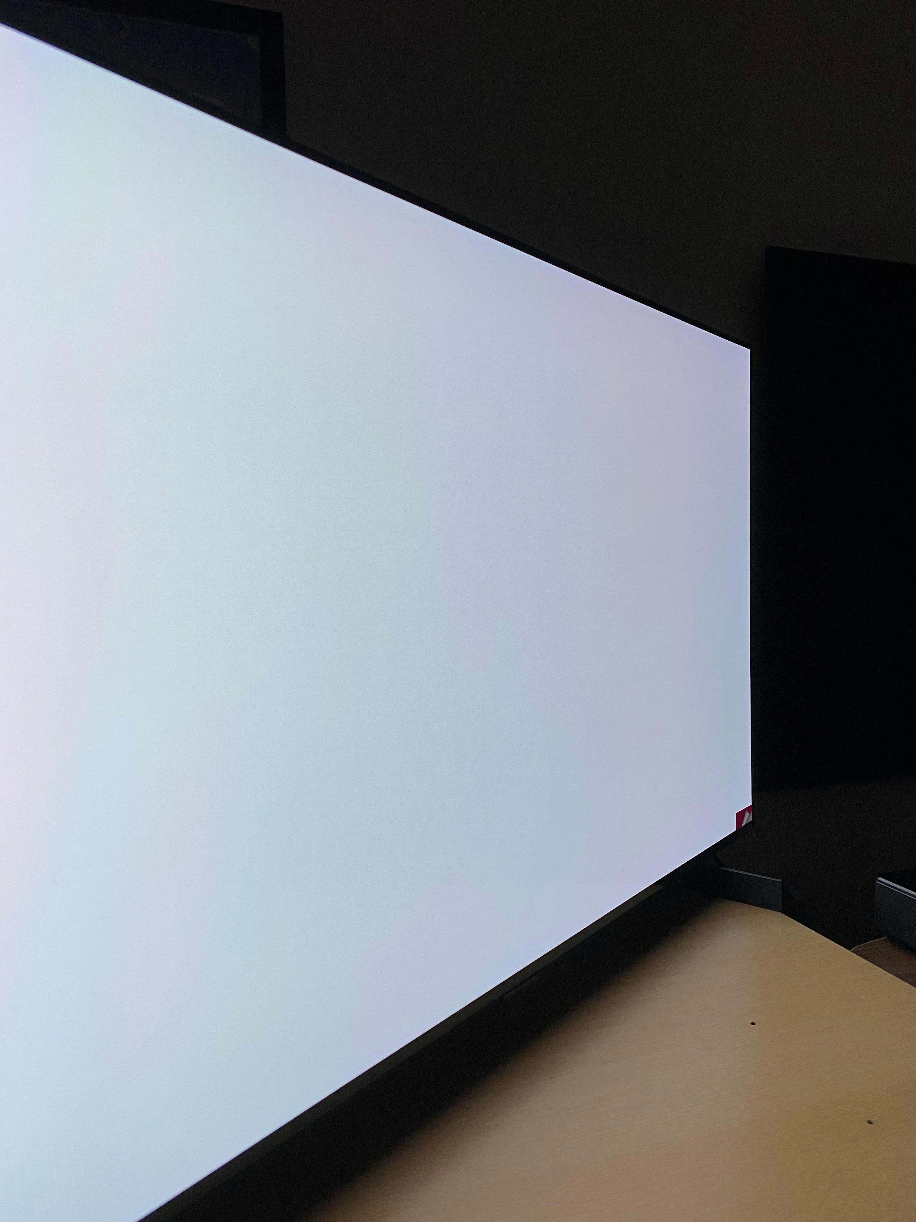

1) 55G1 kronik pembe köşeler VS 42C2 köşelere bakın. Inanılmaz bir uniformity var cihazda.
2) %10 grey scale muazzam. Bunlar hep eski tip WBC panelin artıları ama belkide bana denk gelmedi.

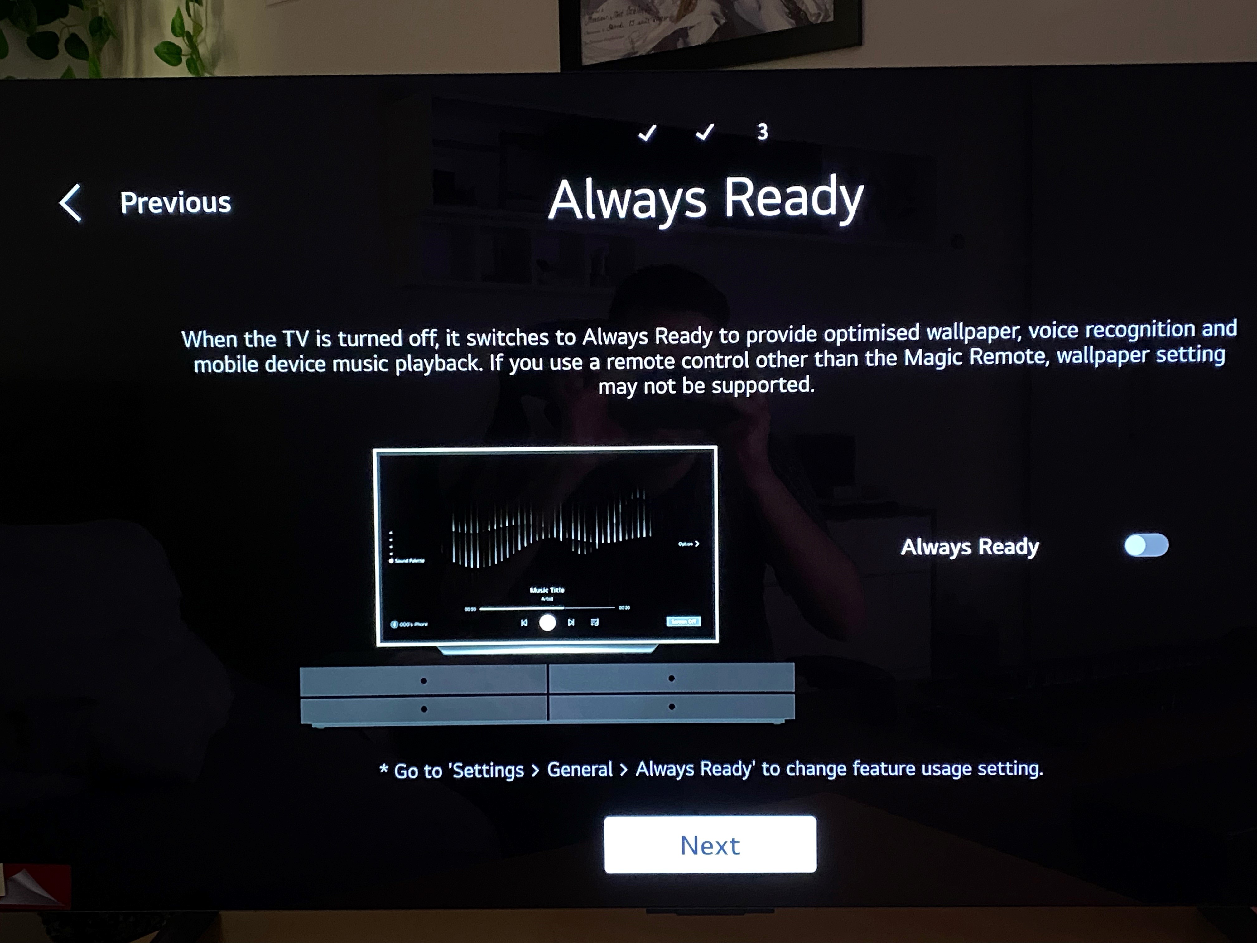

3) Always Ready diye birşey gelmiş denemedim ama fena değil

Güzel bir (FAQ) olmuş hocam vincent 42C2 nin WBC panel olduğunu 48C2 ve üstü olan panellerinde WBE EX panel olduğunu videosunda bahsetmişti ve hatta LG ye e-mail dahi atmış konu ile ilgili olarak.
Video nun süresi az olmuş keşke detaylı bir anlatım yapsaydın hocam paneli bulmuşken.
Neyse yinede eline sağlık, yalnız G1 deki renk tonlaması bana daha iyi gibi geldi eğer her iki panelde aynı ayarda ise.
Hocam el atmışken 42C2 nin kilidini açıp G2 yapsaydın renkler düzelirdi belki...

Servis kumandayi sonra aldım TV yi teslim ederken. G2 nin panel koduda 08-50-1-04 EX panel. C2 deki WBE EVO panel. Sanırım EX i sadece G2 ye koydular. Ha bide sadece bende olan özel bir bilgi G2 de wifi 6 varmış
