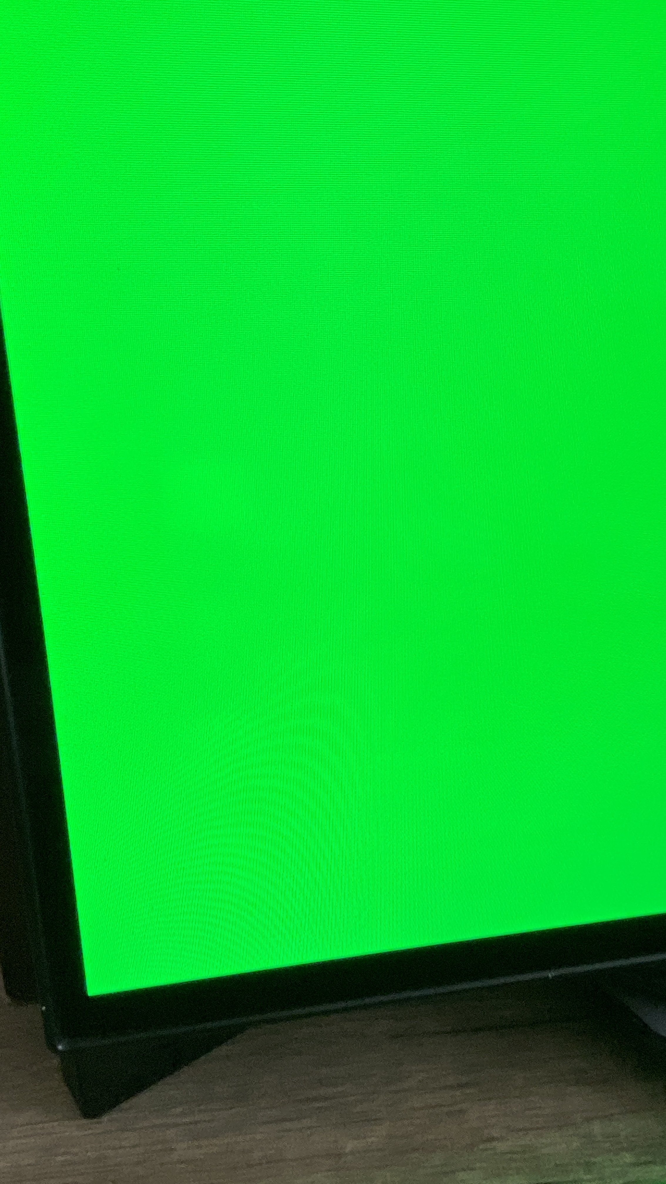

Benim bu televizyonla yüzüm gülmeyecek anlaşıldı, dün bu soldaki pembelik için servis kaydı açtırdım, dedim en azından gelip baksınlar hem servis kumandası da getirirler panel EVO mu diye kontrol ederim EVO ise bu şekilde razıyım diyecektim en azından panelim yenisinden.
Sonra televizyonda sağ ortada 1 tane ölü subpixel gördüm (sadece sarı, yeşil ve cyan renkte pixel sönük, diğer renklerde problemsiz yanıyor pixel)
Üstüne sağ alt kısımda çok çok hafifte olsa beyaz parlak bir ışık şeklinde bir nokta var, görmek çok zor ama orda işte,, fotoğraflayamadım ama şuna benziyor;
Son olarakta ekranın tam ortasında üst tarafta garip bir kutucuk belirdi; televizyonu kapatıp 10 dakika bekledikten sonra yok oldu.
Televizyonu aldım 10. Günde nelerle uğraşıyorum bütün hevesim keyfim kaçtı açıkçası, servis kaydı açtım servisten kurulumu yapan arkadaş aradı, bunda bişey yok diyor ton farkı için, bu normal diyor değişim olmaz dedi, benim tv EVO panel değilmiş onuda söyledi, yani hem EVO değil hem pembelik var bu daha kötü. O çıkan kutu içinde atölyeye getiririz televizyonu burada da aynısı olursa işlem yapılır olmazsa yapamayız diyor. Şimdi ben saatli bomba gibi ne zaman ekranın ortasında kutu çıkacak diye mi bekleyeceğim orada çıkmazsa. DOA Kapsamında değişim istiyorum dedim bu şekilde değişim için rapor yazamayız görüntü normal isterseniz 30 gün geçmediyse aldığınız yerden değişim isteyin (vatandan aldım, servis bakmadan nasıl değişim isteyeceğim ki?), ben fotoları merkeze göndereyim bakalım ne diyecekler dedi, bekliyoruz ama sanırım değiştirmemek için uğraşacaklar. Yani bariz bir şekilde ton farkı var ben bunu bu şekilde ve diğer kusurlarıyla istemiyorum yenisini verin diyemiyorum kısacası çünkü "bu normal" diyorlar, ne yapacağım bilmiyorum kaldım öyle.

Vatanı aradım, televizyonun kutusu açıldığı ve kullanıldığı için 14 gün içinde dahi olsa iade almayacaklarını, ayıplı mal olarak iade veya değişim yaptırabileceğimi bunun içinde servis çağırıp değişim belgesi düzenletmem gerektiğini söyledi, servisteki arkadaşta "nesi var bu normal" diyor fotoğraflara, attığım fotoları merkeze göndermiş, siz neden gelip bakmıyorsunuz dedim bende gelsem aynı işlemi yapacağım foto çekecektim dedi, bakalım merkezden cevap bekliyoruz, umarım çok sıkıntı çıkarmazlar.

Pink tint dedikleri bu oluyor sanırım.Karşıdan bakınca herhangi bir pembelik söz konusu değil.

Aynen bu durum evo panel denk gelmiş sizede.
