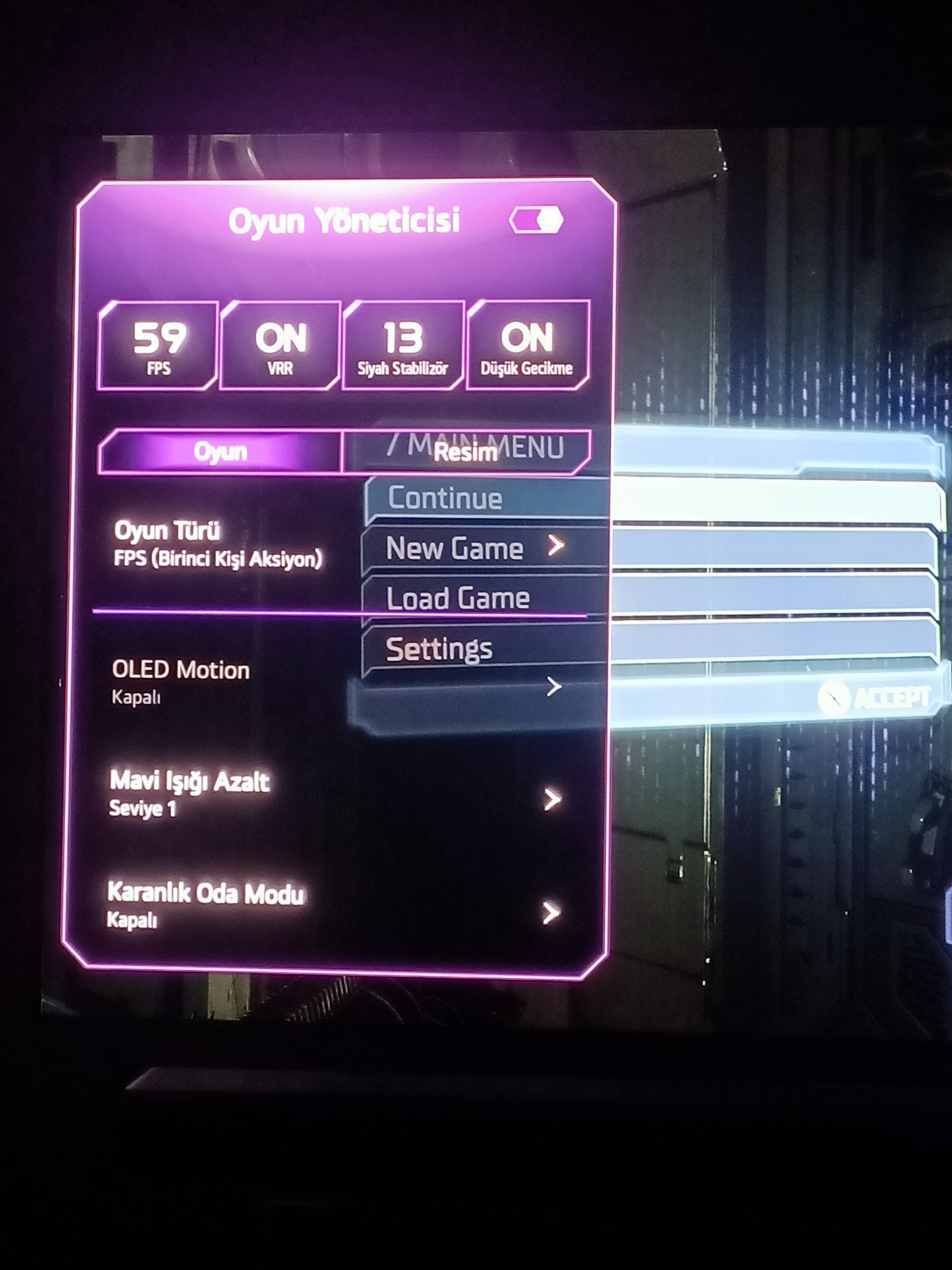

Arkadaşlar Oled Motion yazan yeri nasıl aktif edebiliyoruz

"Giriş gecikmesini engelle" ayarını standarda getirince açılması lazım. O ayar 60 Hz'teki gecikmeyi 3 ms düşürüyor ve black crush'ı azaltıyor, ama BFI'ı (Motion Pro'yu) açmak için onu kapatmak şart.

teşekkür ederim. hangi ayarda kullanmalıyım sizce
Bu mesajda bahsedilenler: @Castle Bravo
2 yıl
Yükseğe getirince hareket bulanıklığı neredeyse kayboluyor. Oyun ayarlarındaki hareket bulanıklığını da kapayınca, eski CRT'lere çok yakın bir görüntü alınıyor. Ama parlaklıkta ciddi düşüş ve aydınlık sahnelerde titreşme sorunu oluyor.
Orta ve düşükte titreşme gidiyor ve parlaklık kaybı daha az. Ama getirisi de ciddi azalıyor. Gecikme engelleyici ve VRR'ı kapatmaya değecek bir getirisi kalmıyor. (Demin yazmayı unuttum. BFI için VRR'ı da kapatmak gerekiyor.)

tmm dır teşekkürler hocam
