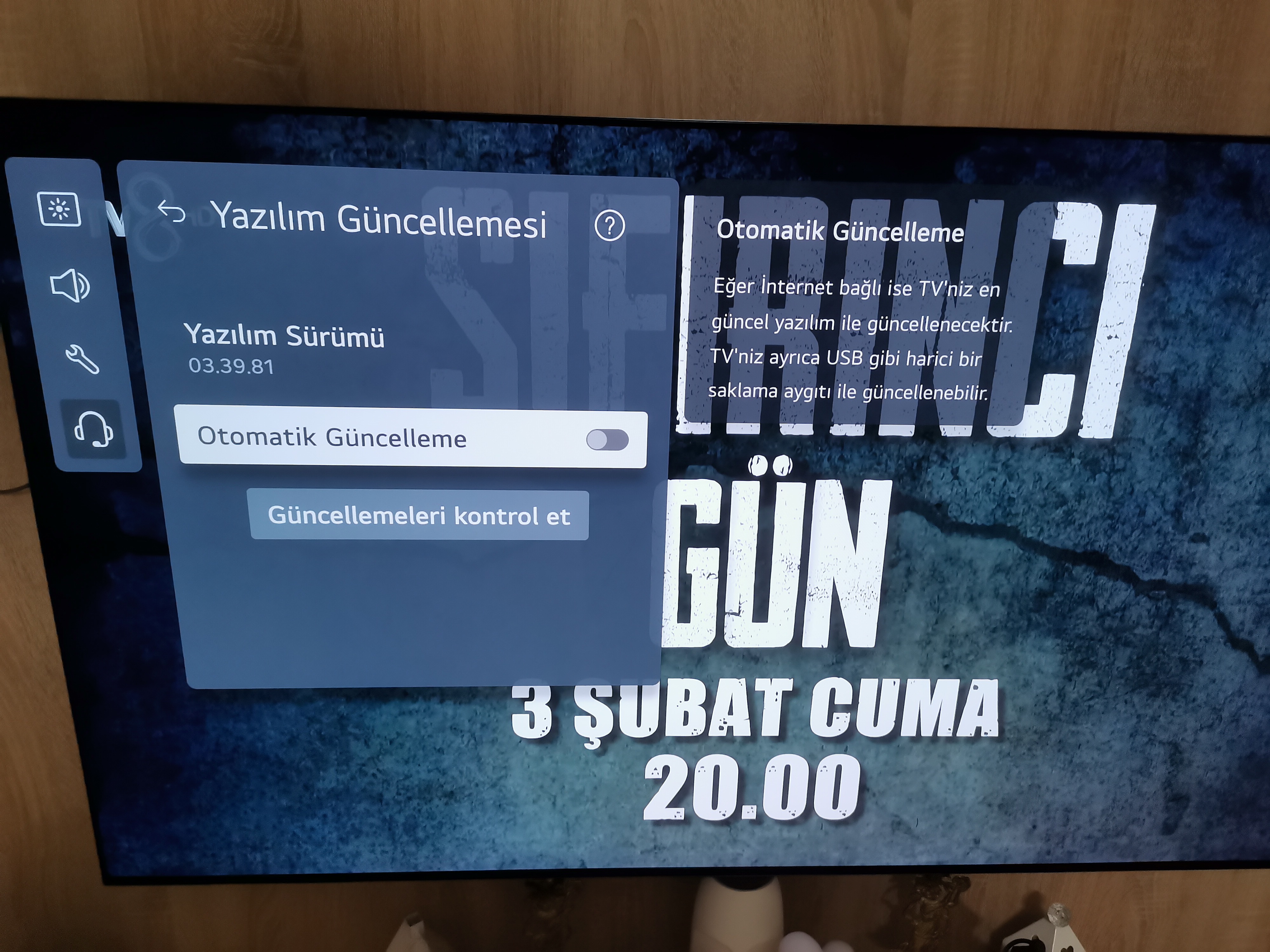

Şu an nedir sizin yazılım versiyonu, buraya foto olarak eklermisiniz.
