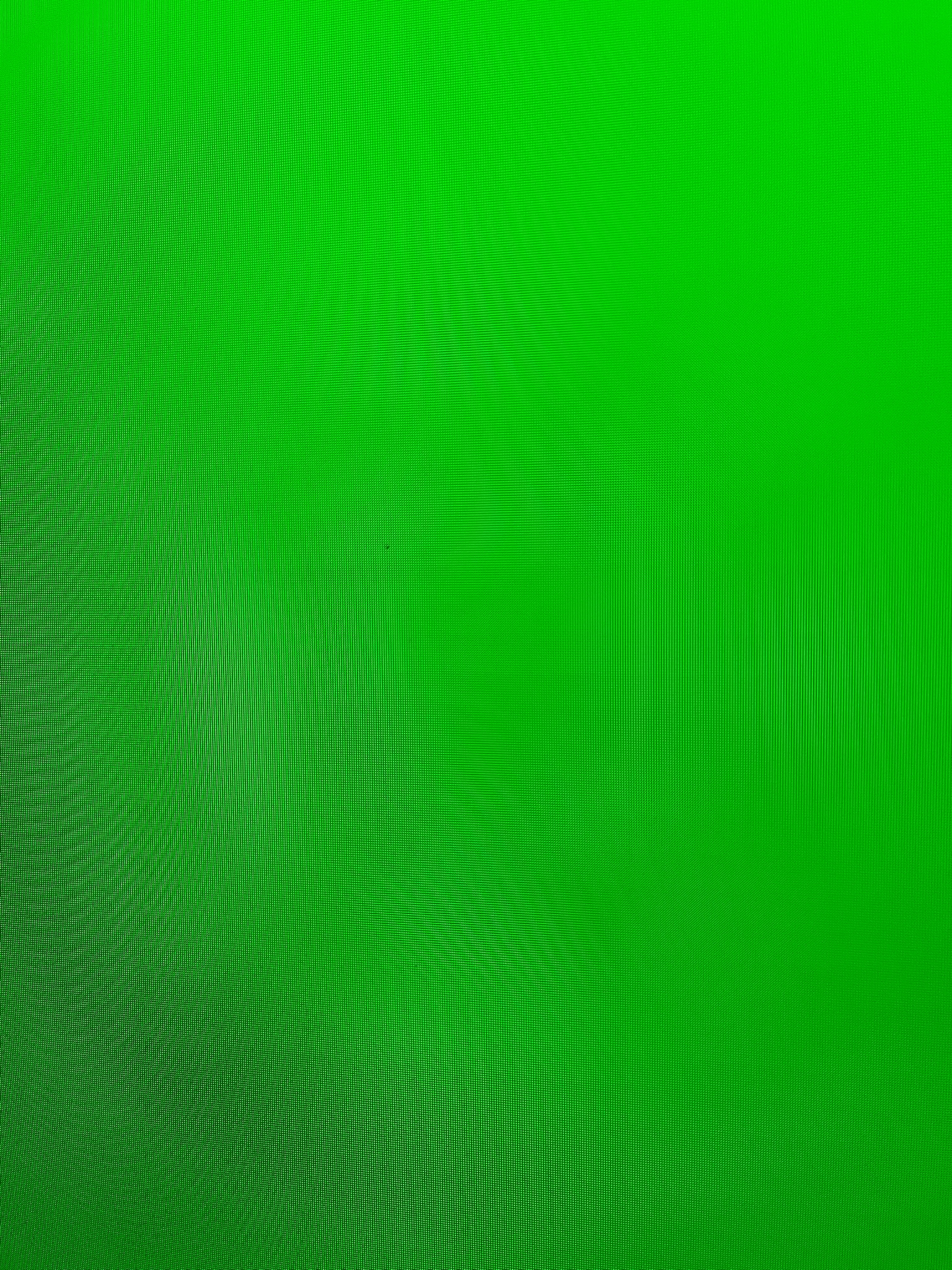

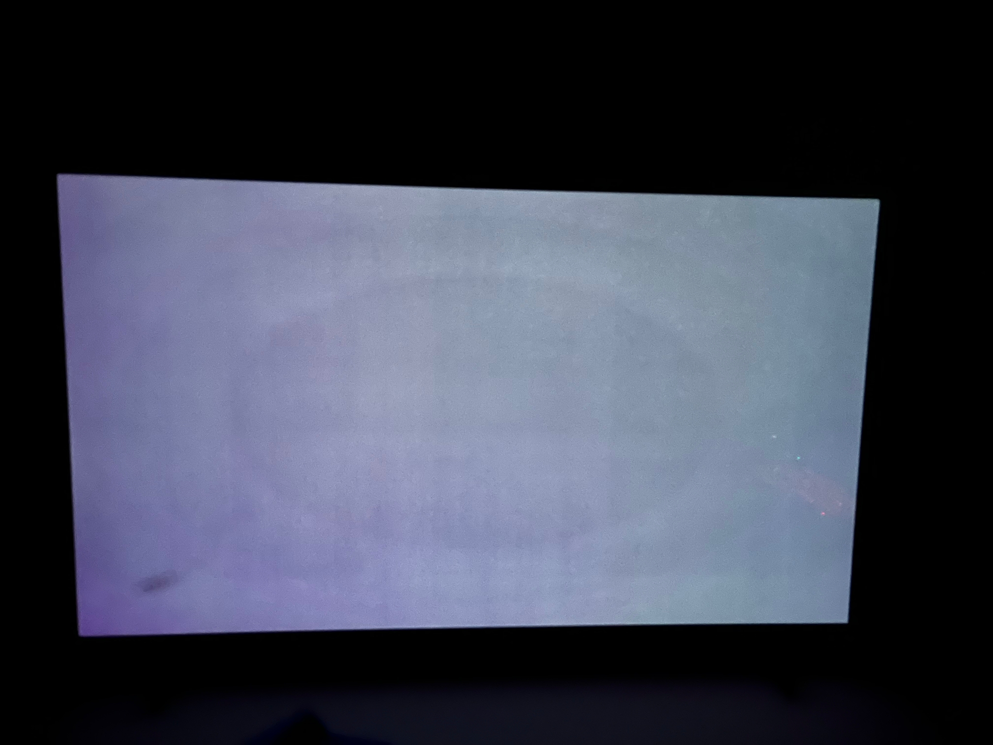

%5 10 testlerinde panelde çıkan görüntüler ektedir.
ayrıca 2 tane ölü piksel mevcut
Servis %5-10 testlerinde çıkan sorunları farklı renkte yapmadıgı için bişey yapamıyorum diyor böyle bi saçmalık olamaz.
Servis elamanı kurulum sırasında farketseydiniz istemediginizi belirtip almayabilirdiniz dedi.

3 yıl
Hocam bu panel SIFIR olarakmı satıldı size.
Eğer sıfır ise panelde yanıklar mevcut.
Pixel sorunları var.
Siz bu panelin kullanım UTT saatine bakmadınızmı.
Servis çağırın form yazdırın ve değişim isteyin.
3 yıl
Hocam bu panelin hali nedir? Bir iki saydam pixel hatası neyse de, doğrudan hatalı bir panel verilmiş size. Bence bu görüntülerle yeniden servis talebinde bulunun, THH başvurunuzu da piksel hatası ile değil, panel hatası olarak ivedi yapın. Başvurunuza bu görüntüleri de mutlaka ekleyin.
Bu arada Oled ürünlerde ilk 3 ay koşulsuz değişim şansınız var, bunun üzerinden merkez ile görüşme sağladınız mı?

3 yıl
Direk Kurulum yapan servis ile görüştüm hocam Merkez ile görüşme yapmadım
Başvuruda panel ve piksel hatası olarak belirttim.
Merkez ile görüşme saglamam işe yarıyacaksa görüşebilirim hocam

3 yıl
Geçmiş olsun bence direkt merkezi ara. Kuruluma gelenleri de suçla.

3 yıl
Mutlaka görüşün hocam. Maalesef servisler inanılmaz bilgisizler ve kafalarına göre, bakkal dükkanı işletir gibi hareket ediyorlar, bazen merkezin durumdan haberi dahi olmuyor.

3 yıl
şimdi arıyorum çok teşekkür ederim.
Panelde görülen bu görüntü videodan ötürü oldugunu farklı renklerde olmadıgı için sorun teşkil etmedigini dile getirdiler.
Blackout perde ile gündüz saati karartabildigim kadar kararttım odayı, görüntüyü gördüler ama ikna olamadılar.
3 yıl
Öyle bir şey söz konusu dahi olamaz. Biz Oled TV leri siyah kalitesi için alıyoruz. Aslında Queen’s Gambit dizisinin açılış sahnesinde bir kontrol eder misiniz? Orada çok net belli olacaktır.
Bu mesajda bahsedilenler: @Haki_Tr
3 yıl
Evet genel merkez ile görüşme sagladım, Ekran öz arıza teşhisinden sorunu teyit etmeye çalışıyor, panel hatalı dememe ragmen servisin verdigi bilgi geçerlidir dedi.
