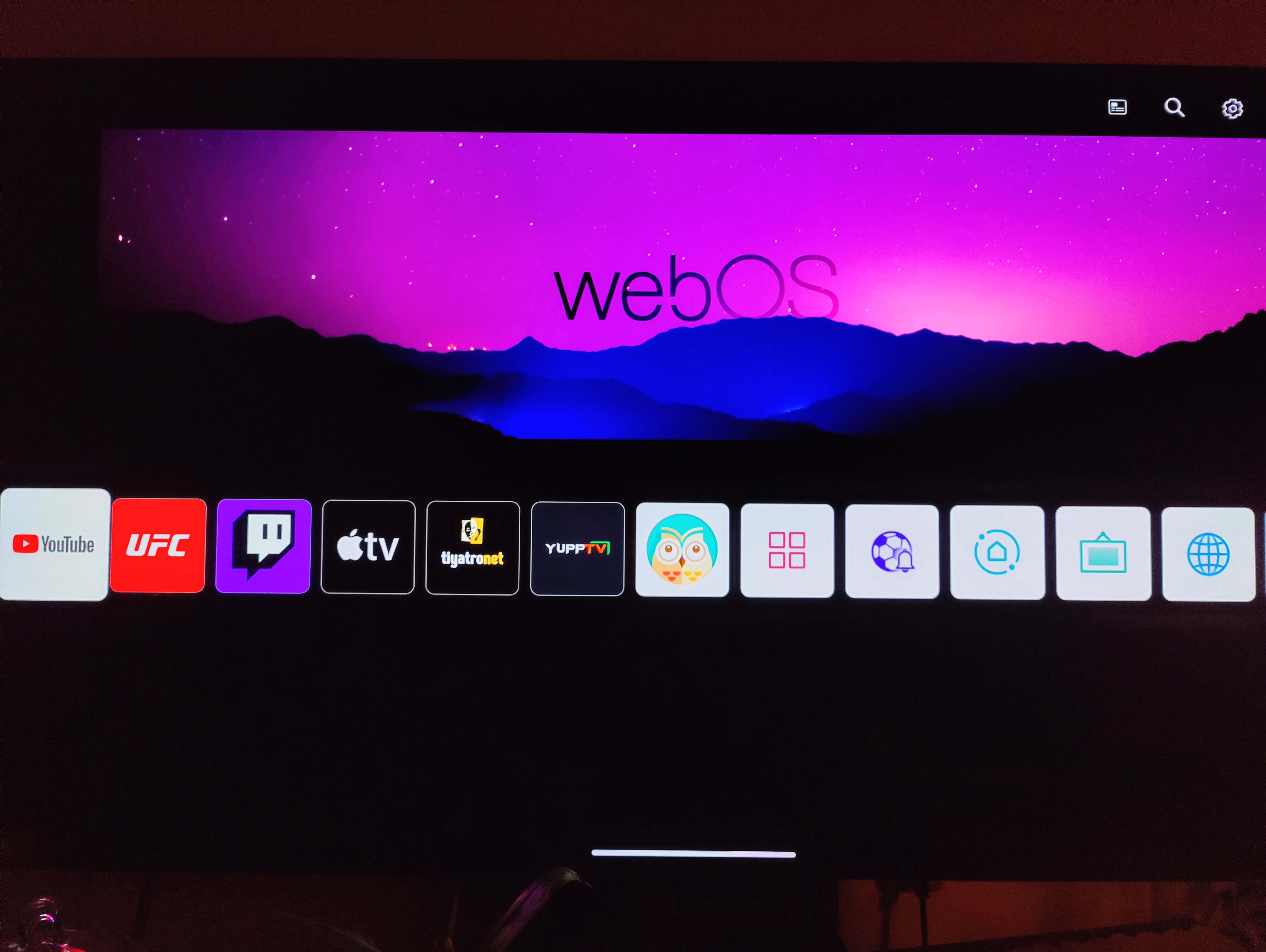

Arkadaşlar G2 televizyonumu her açtığımda farklı bir ana menü ile karşılaşıyorum. Uygulama ikonları bazen aşağıda , bazen yukarıda oluyor. Bazen ikonların sadece kenar çizgileri görünüyor ve hiçbir şekilde erişemiyorum ve müdahale edemiyorum. Televizyonu kapatıp tekrar açıyorum. Bu normal mi yoksa bir hata mı?
Bir keresinde sıralı uygulama ikonları en üstteydi ve başka hiç bir şey yoktu ekranda.
< Bu mesaj bu kişi tarafından değiştirildi lektonstar -- 30 Ekim 2022; 12:48:45 >

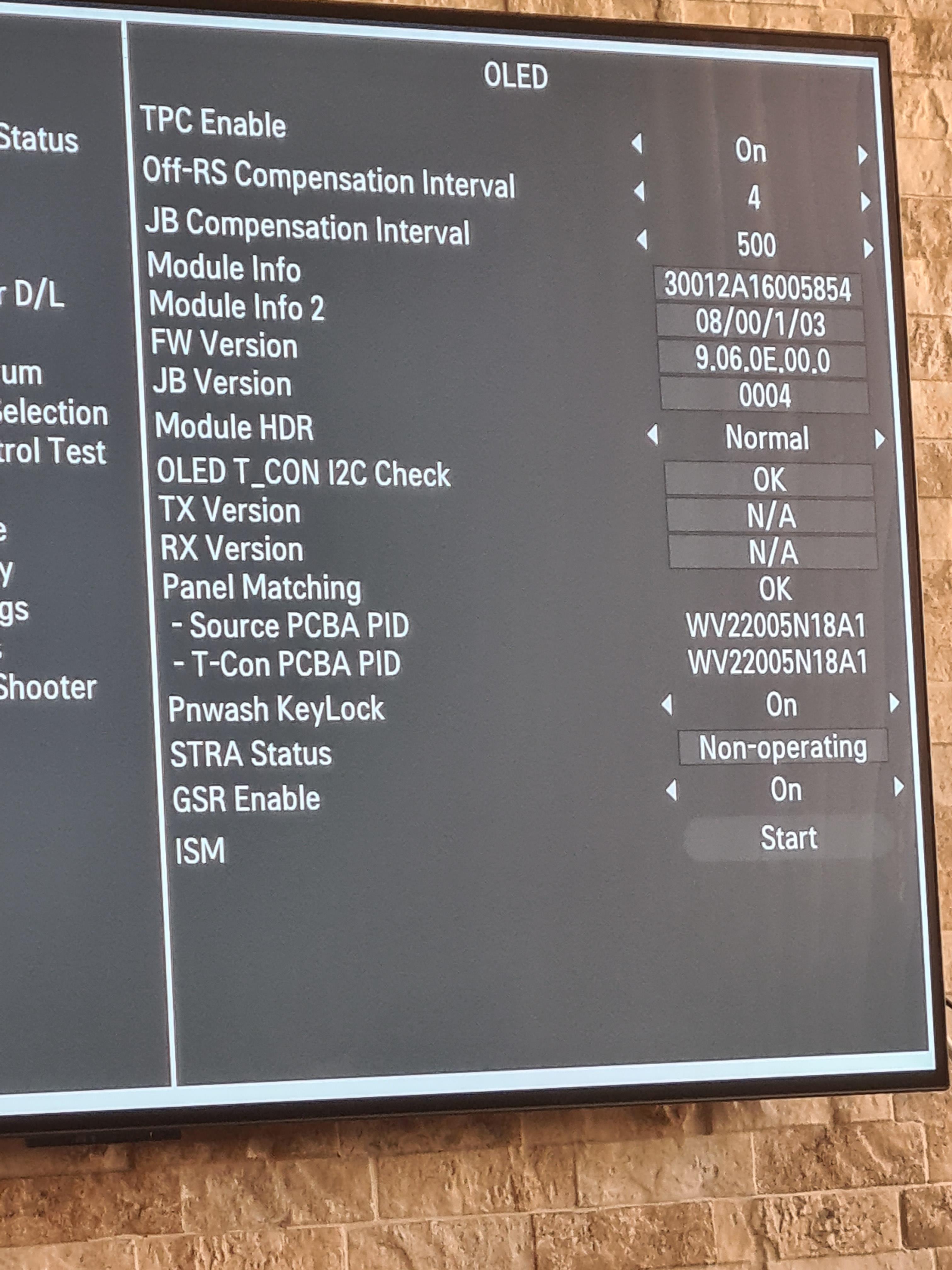

Hocam benim 48C2 yazdığınıza göre oled ex kodu olması lazım ama benim kod resimdeki gibi 08/00/1/03 yazıyor şimdi benim ki oled değil WBE panel mi yanlış ürün mü yollandj @Burak_Keskin06 beyden aldım @StreamRolleR bey sizin yorumunuzu çok önemsiyorum bu konuda. sizce bana YANLIŞ ürün mü yollandi.
Bu mesaja 3 cevap geldi.
Bu mesajda bahsedilenler: @Burak_Keskin06 , @StreamRolleR , @broodofqueen

EX değil. WBE panel eski tabiri ile evo panel.

Paneliniz yeni model WBE hocam, sıkıntıya mahal yok :)
Edit: bu arda benimki de WBE panel, yeni aldığımız için sanırım. LG sözünü tutmuş görünüyor. Yalnız şunu söylemek isterim, panel WBC olsaydı bile satıcı arkadaşın bir günahı yok bu konuda. Sonuçta size istediğiniz marka ve model ürünü vermiş, görevini yapmış oluyor. Çoğu insanın bu durumdan haberi bile yok, youtube da asyalı bir influncer fark etmiş durumu öyle çıktı ortaya. Burada bir kabahatli arayacaksak o da LG nin kendisidir.
