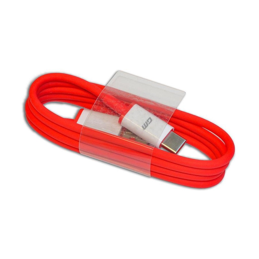

Gm5 plus ın type c kablosuyla bağladım
https://m.n11.com/general-mobile-gm-5-plus-orjinal-type-c-hizli-sarj-kablosu-P221306741

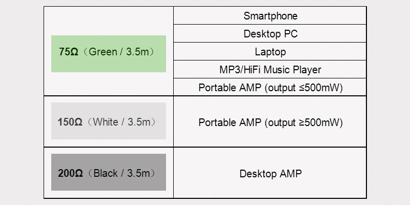

https://tr.aliexpress.com/item/32892202826.html?spm=a2g0s.9042311.0.0.2ccf4c4dKhDpja
Ben bu linkteki jack'ın 80 Ohm olanını aldım zamanında.

Selamun aleyküm..bugün kablo yapılıyor şefim şimdi şöyle yapıcaz: ilk önce 3.5mm kulaklık dişi jack girişi ve 75 ohm direnç lazım biz herşeyi ölçtük biçtik makina ile ..meğersem DAC konudada söylenmiş zati geri sayfalarda, DAC 50ohm altı kulaklıklarda direnci düşük görüp kısık ses seviyesi ile çalıştırıyor yani anlıyacağın monster ara kablo neyse onu yapıcazki zaten ondan daha iyi birşey yapıcak üstad..bu kişi samsunun en iyi ses teknik satış servisi ..dirençlerde bu 75 ohm..
