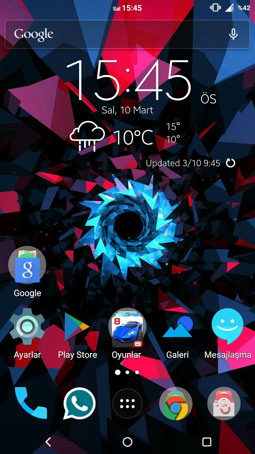

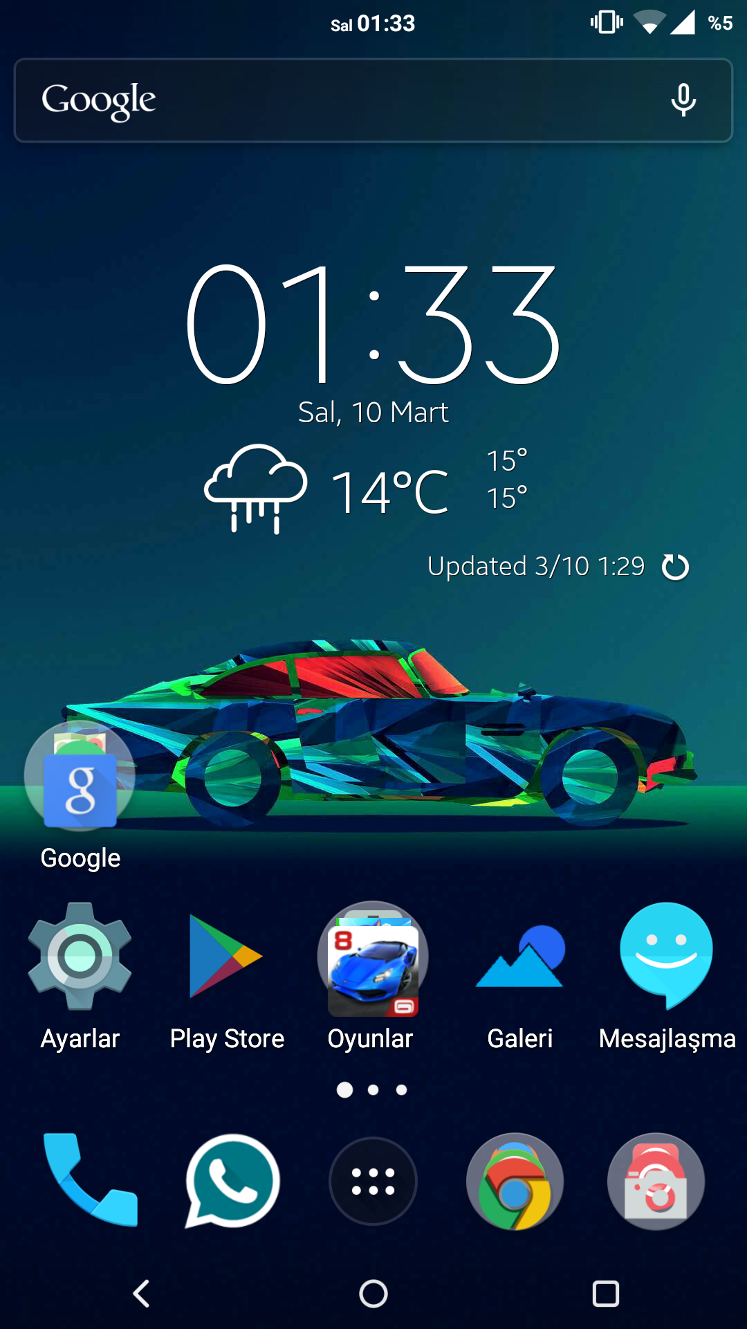

10 yıl
Orijinalden alıntı: Led Zeppelin
Bende xhenonHd kullanıyorum tek sorunum yazı tipini nasıl değiştireceğimi bilmiyorum, bi de motorola kamerası uyumlu değil :/
Vallahi ben cm12 temalarıyla gelen yazı tiplerini kullanıyorum yetiyor.Kamerayada a better camera bide camu kurdum zaten çok az kullandığım için yetiyor bana.Benim bütün işim zooper widget ve cm12 temalarıyla
