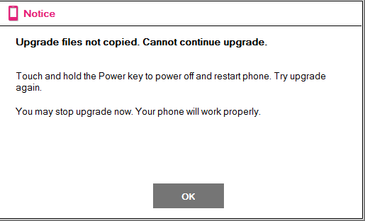

Arkadaşlar merhaba, dün gece telefonumla uğraşırken security error hatasını almayı başardım. Flash tool ile stock rom yüklemeye çalışıyorum fakat %17 de kalıyor ve dosya kopyalanamadı diyor. Ne yapmam lazım yardım ? :(
EDİT: SORUNU ADB SİDELOAD İLE UYGUN BİR KERNEL FLAŞLAYARAK ÇÖZDÜM.
Hocam tam olarak anlatırmısınız ben yanlış rom yüzünden rom yükleyemiyorum belkide uygun kernella halletmem gerekecek, indirme adresi ve nasıl yaptığını anlatırsan sevinirim
flash tool 2014 kullanıyosundur umarım yazının bi üstünde Led Zeppelin hocam resim vermiş açıklamalı uygula aynen

Hocam öyle bağlantı sağlayamıyor çünkü telefon D802 yerine F320s görünüyor mesele bu

Allah razı olsun hocam dün sabahladım gerçekten bi yerlerer göndermeden sizlerin yardımıyla bu sorundan kurtulmak istiyorum zorla download moda getirdim şimdi tot yöntemiyle şu hatayı veriyor yani hala başka model olarak algılıyor, adb ile download modu getirdim. kernel mi flashlamak lazım bilmiyorum.
Aldığım hataya ilişkin xda çözüm var gibi ama pek anlayamadımhttp://forum.xda-developers.com/lg-g2/general/lg-g2-cross-dll-device-model-fota-laf-t3003717

Hocam usb çıkar 5 saniye bekle geri tak, yükleme yapacak mı bakalım...
Yapmazsa
Flash tool 2014 ile KDZ atmayı dene hocam...
Yukarda verdiğim resimdeki gibi olsun seçenekler...
Bir de stres yapma yapabileceksen bile yapamazsın o zaman...
Telefonun şarjı biter diye de korkma flash tool un şarj ile işi olmuyor zaten...
edit: Verdiğin yerde çözümü anlatmış baya baya...
Yapabilirsen orayı dene...
Dil sorunu varsa çeviririm olmadı...

bak burdaki şekilde dene bi tane erdi hocam resim bile atmiş
11 yıl (19795 mesaj)
Chaz f320 olmuş, şimdi tot dosyasını hex editor düzenleyip D802 olan yeri F320 yapıp onu tot şeklinde yükleme yapacak arkadaş model hatası almamak için...
Yeni birşey daha öğrenmiş olduk...
