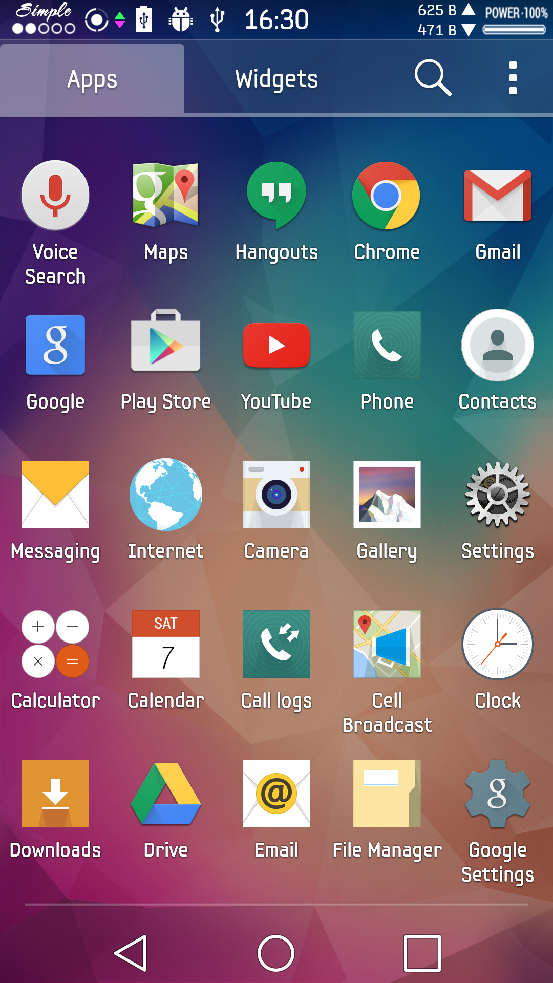

Arkadaşlar sayfalarca aradım bulamadım o yüzden yazıyorum ;
Bu ekran görüntüsünde ki yazı tipi ve alt lollipop tuşlarını nerden bulabilirim bu dpi'da arıyorum alt tuşları
Not : Simple ROM 1.1 için.

Hocam ROM'u buldum MODları arıyorum o yazı tipinden navi bar'ı. CloudyG3 için bi ara font pack vardı içinde 20-25 tane font vardı o paket Simple ROM'da çalışır mı ?
10 yıl
O yazı paketinin tüm romlarda çalışması lazım ama lollipop da ne olur bilemiyorum... Yedek alıp flash la istersen...
Verdiğim linkte mod lar var aşağı doğru inince :/ Ama uyumlu mudur bilgim yok :/
Yazı tipi de Roboto sanırım :/

Roboto değil hocam. O MODlar hep IOS Status bar falan. O yazı paketi sizde var mı varsa upload edebilir misiniz bizim forumdan bir arkadaş yapmıştı her halde.

yazılar burada Blacktechtonix yapmıştı, xda da all_x olarak takılıyor :)
http://forum.xda-developers.com/lg-g2/themes-apps/mod-android-l-fonts-flashable-t2919893
