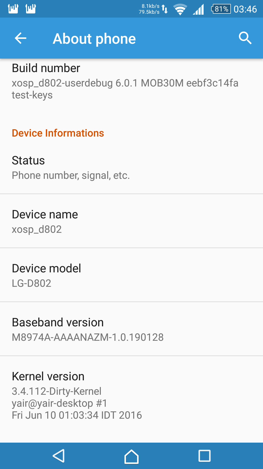

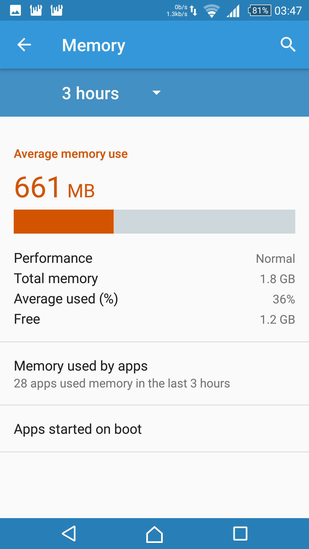

Xosp 6.1 for d802
Sorunsuz ve akici bir rom tavsiyemdir
Orjinal konu :http://forum.yairworkshop.com/viewtopic.php?f=16&t=66
Rom:https://www.androidfilehost.com/?fid=24580943222146276
Xospapps:https://basketbuild.com/filedl/devs?dev=XOSP&dl=XOSP/XOSPApps/XOSPApps-Universal-6.1-29-05-2016.zip
Gapps:http://opengapps.org (tercihen pico)
<!-- Your Installation process -->
Download latest build,XOSPApps and GApps
Reboot recovery
Wipe data factory reset
Flash latest XOSP
Flash GApps
Flash XOSPApps
Reboot

Hocam xosp romunu zg85 geliştirdiği sıralar kullanmıştım ve çok beğenmeme rağmen wifi drop sorunu yüzünden kaldırmak zorunda kaldım.Bu geliştirici arkadaşın romunda wifi drop sorunu oluyor mu?Olmuyorsa hemen kurmak istiyorum.
Bu mesajda bahsedilenler: @Blacktechtonix
Yok üstadım kendi kerneli desteklemiyor ilk oraya baktım bende, kendi kerneli ile gayet uyumlu diye kernele de dokunmuyorum. @Blacktechtonix
