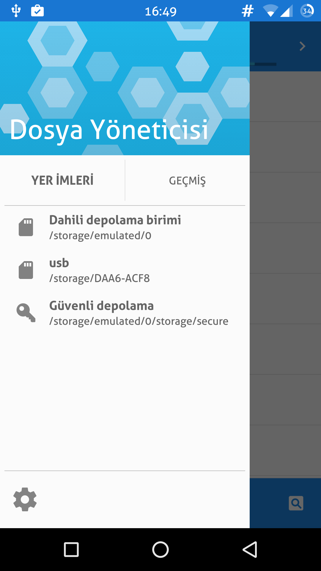

İnanmayanlar için kanıt Teşekkürler hocam
Bu uygulamaya kodları kopyalayıp yapıştırın http://https://play.google.com/store/apps/details?id=com.myapkapp.surootcommand
