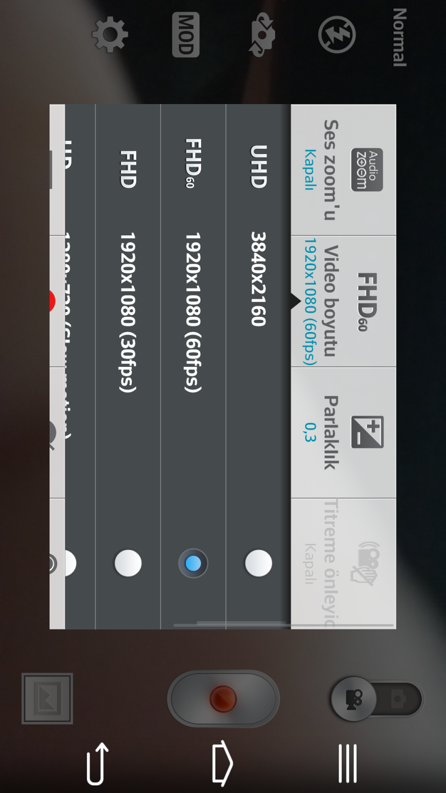

Sonunda kamerayı yükledim ancak en merak ettiğim slow motion du ama çalışmıyor ekran kapkaranlık gözükmekte.
