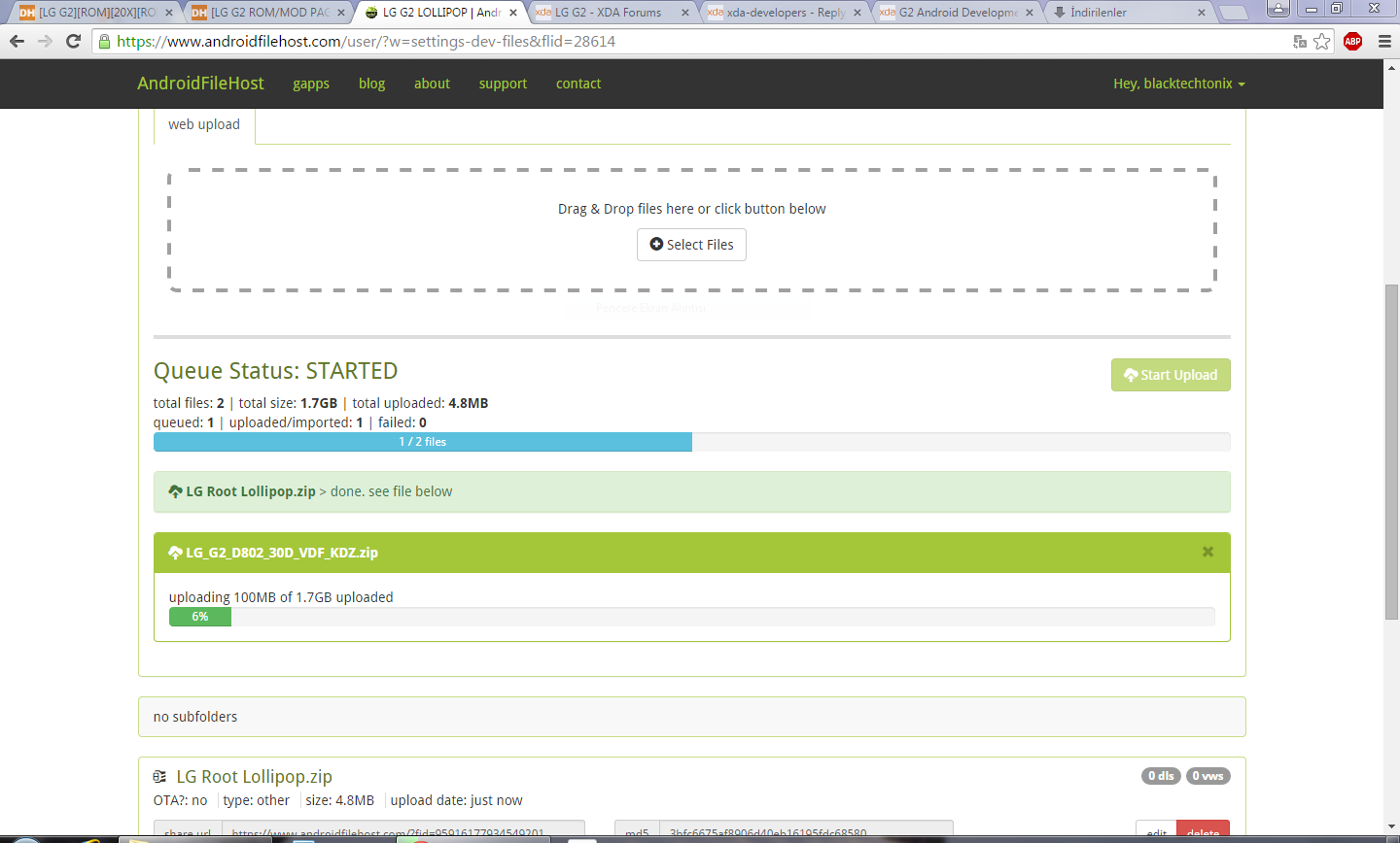

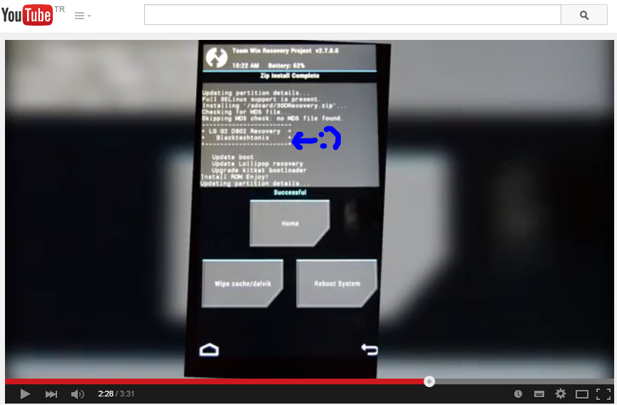

Zaten Blacktechtonix in hazırladığı bi yöntem
bu da kanıtı

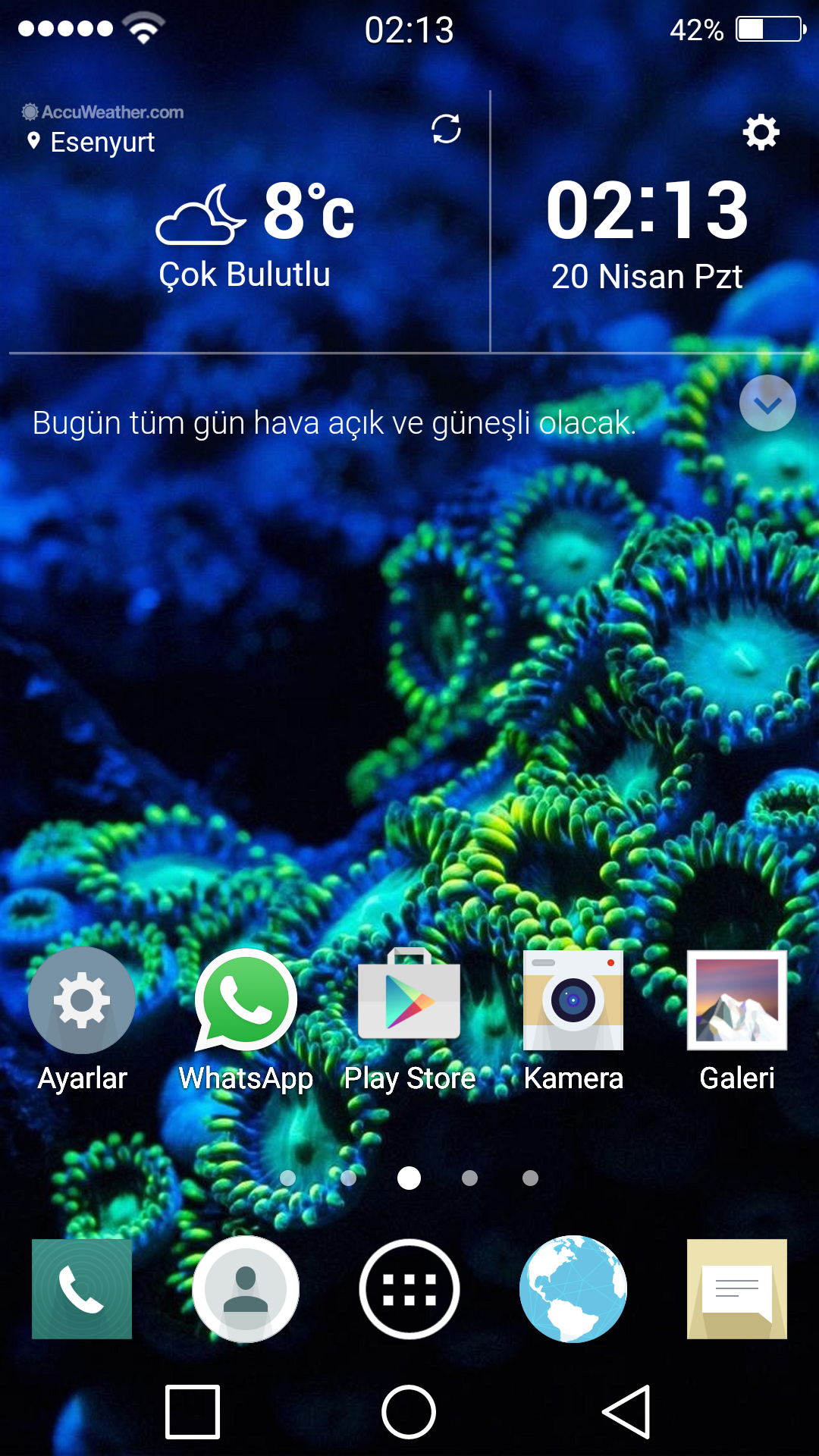

Arkadaşlar buyrun G Pro 2 ve dğer lolipop Romlar için ios status bar link
https://mega.co.nz/#!WZlmXIIa!KHNZJWwjWU9181KZoE3JH3FMVlh5gPQU6s2QS4ydU_4
Edit: Ben İtalya lolipop ve g pro 2 romunda denedim sorunsuz kullanıyorum

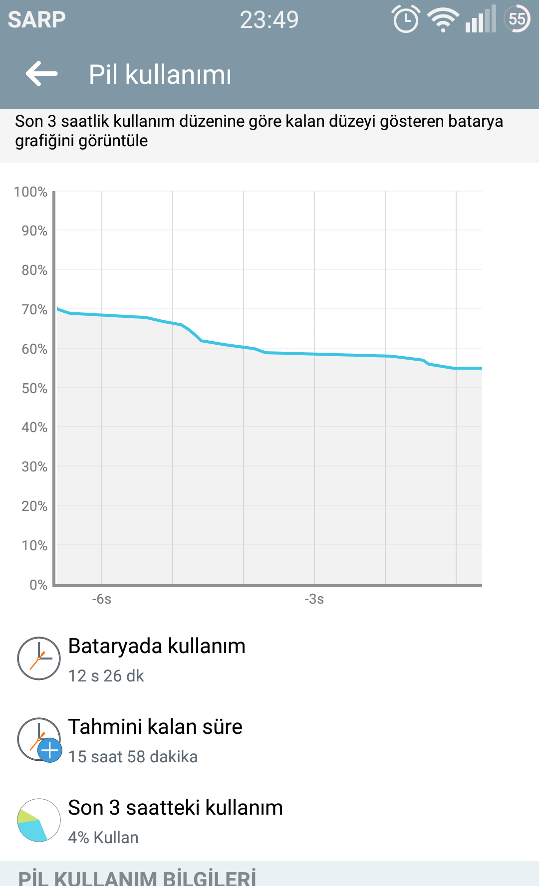

Ya arkadaslar surekli bir sarj tartismasidir gidiyo, telefonu abana abana kullaniyorum 4 saat veriyor sabahtan aksama kullanimda. Vok sarj istiyorsaniz telefondan Facebooktur, Google uygulamasidir, arka planda calisacak her seyi devredisi birakin telefon farkini gorursunuz, amac sadece telefonds konusmaksa bunlara zaten gerek olmayacak, bazen con tutucu ve Akilli Telefon mantigina aykiri yaklasimlar oluyor, hepinize saygilar, iyi kullanimlar.
