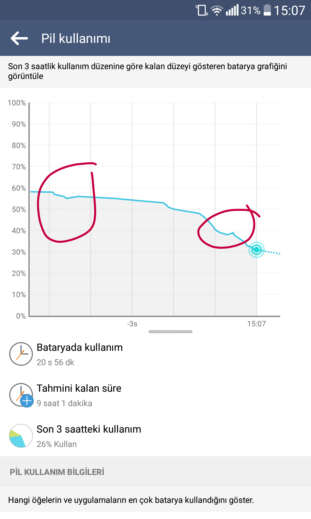

Cloudy 3.1 kendi kendini sarj ediyor
< Bu mesaj bu kişi tarafından değiştirildi birkuşgibi -- 19 Haziran 2015; 15:10:11 >
10 yıl
En önemlisi stock LP deki aşırı ısınma sorunu gitti, cihazı buz gibi kullanıyorum. Telefon elimde eriyecek sanıyordum. Şarj da iyi gidiyor şimdilik bir kaç güne belli eder. Şarj da düzelmişse daha ne isteyelim.
