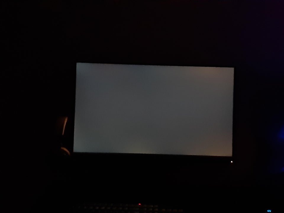

Bana gelen monitörde şanslıyım ki sıfıra yakın bir BLB var. Ölü, sıkışmış pixel vb. gibi sorunlar yok. Aşağıya resmi yüklüyorum. (Resmi açıp bakınız) Herkes bu kadar şanslı olamıyor tabiki.

BLB/Glow testi ortam şartları, zifiri karanlık olmalıdır. Ortamda hiç bir ışık kaynağı bulunmamalı ve monitöre düz açıdan normalde nasıl oturup kullanıyorsan o uzaklıkta ve aç...
Yoruma Git
Yorumun Devamı Erdo4 - 6 yıl +4
Arkadaşlar IPS panellerde az ya da çok BLB/Glow dan kaçışınız yok. En kralında bile olabiliyor. Benim aldığım üründe biraz fazlaydı ve %100 parlaklık aşırı fazlaydı ve dediğim gibi...

Senin satın aldığın monitör de sanırım benim ki gibi sağ ve sol köşeler de parlama ve biraz da blb var. Onun haricinde bir sorun yok zaten. Kıyaslama yapacak olursan eklediğim resimlere göre bendeki parlama ve blb aşırı fazla mı merak ediyorum? Acaba garantiye versem mi bilemedim. Çoğu bu şekildeyse buna benzer bir durum varsa uğraşmayım boşuna :(

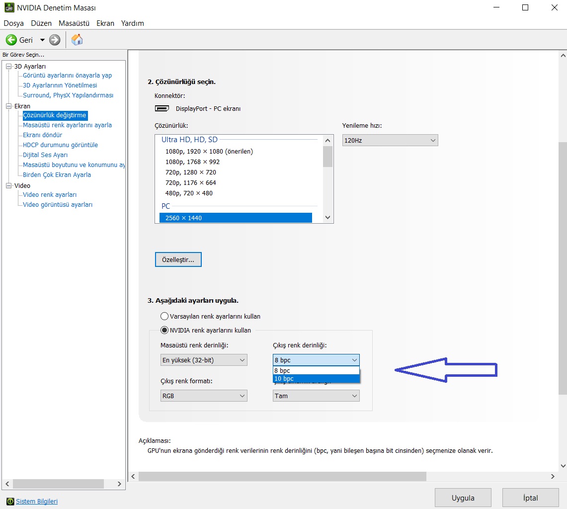

Nasıl ya 10 bit rengi sürekli kullanamıyor muyuz? İlla HDR yi açmak mı gerekiyor. O zaman 10 bit lafları boş oluyor. Bu kötü olmuş eğer düşündüğüm gibiyse.
Alıntıları Göster
Ekran kartı kontrol panelin den 10 bit ayarlayabilirsin. Örnek Nvidia.
https://store.donanimhaber.com/27/34/40/27344082e39236105fccddf93b8e1fa7.jpeg
