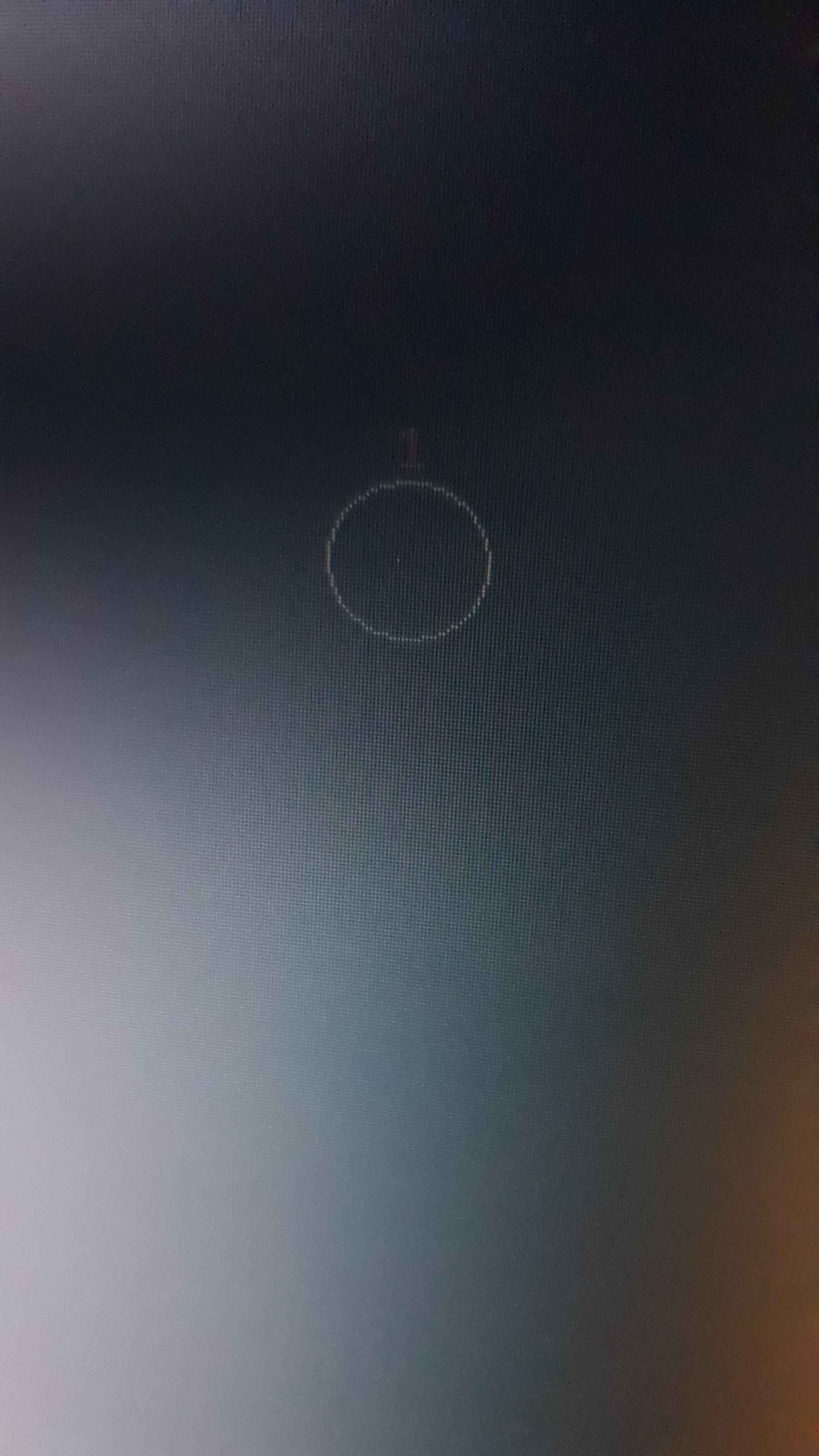

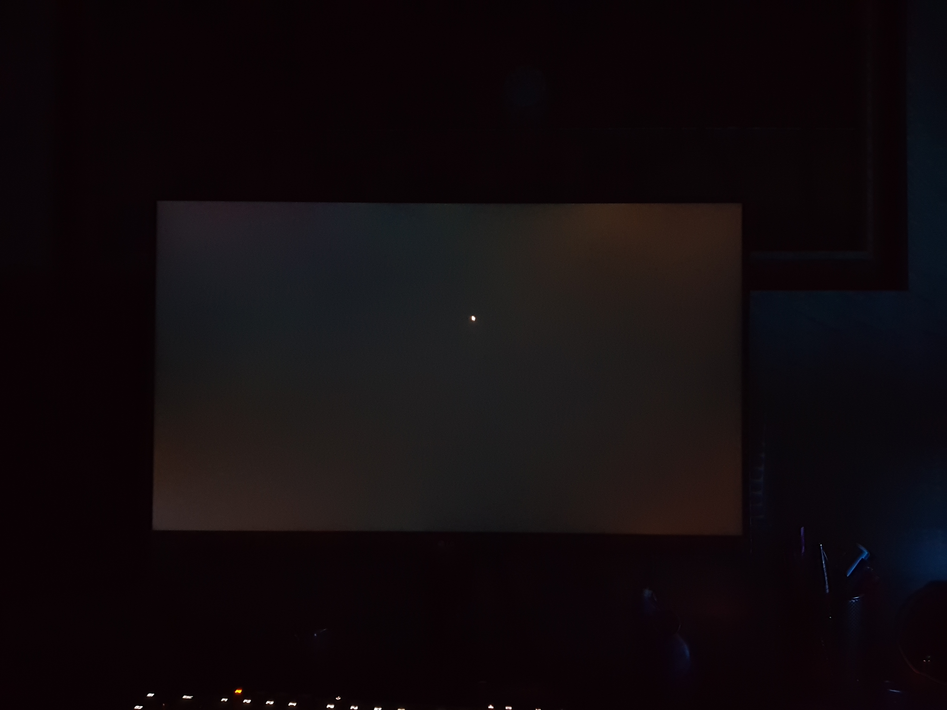

Hocam başka bir arkadaşta da varmış o nokta zaten sağ ve sol köşelerde simetrik olarak bulunuyor.
Bu mesajda bahsedilenler: @Erdo4

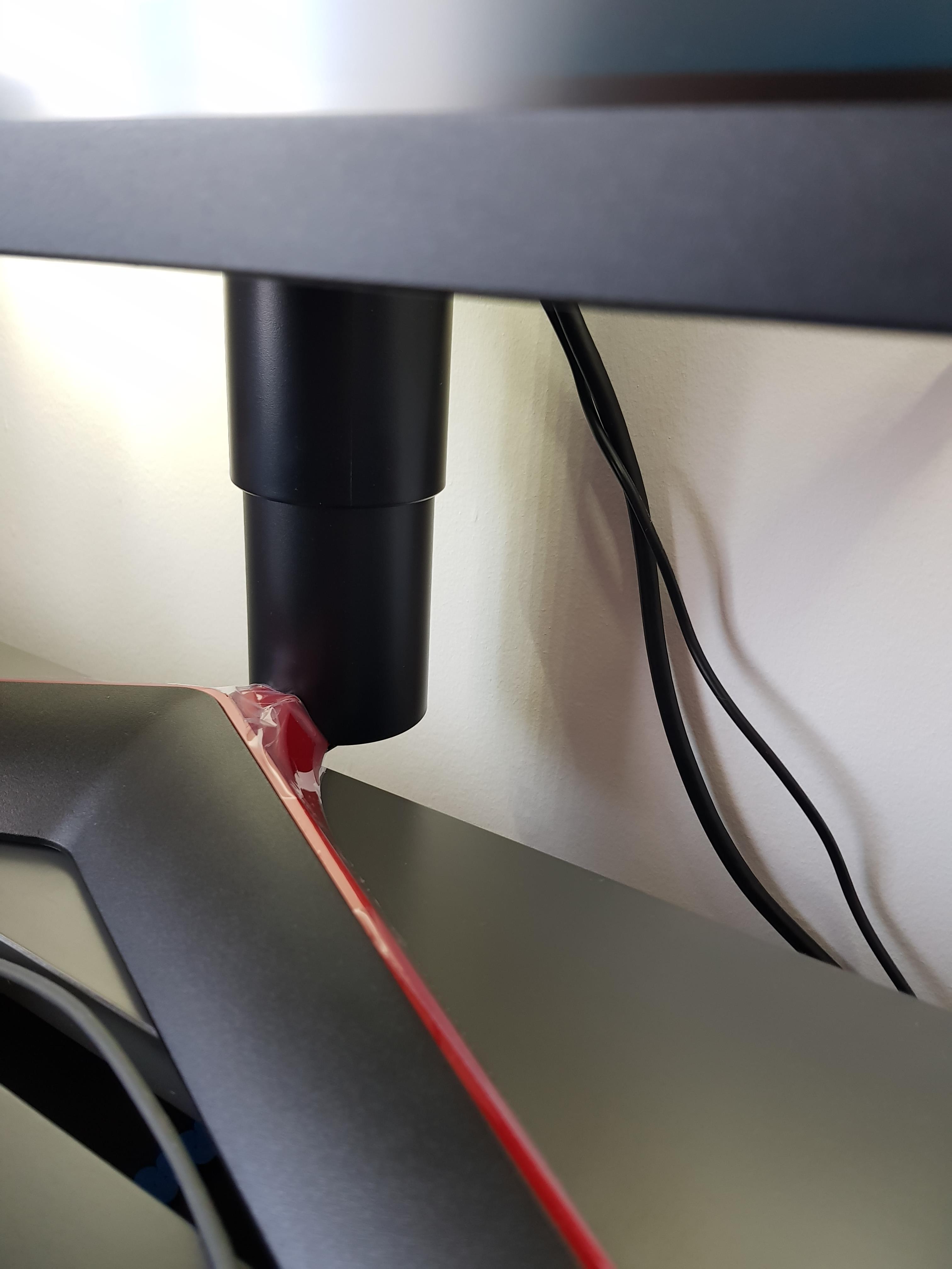

Benim monitör de bir kaç gün önce geldi, kurulumunu yaptım.
Masamın derinliği biraz dar dolduğundan ayağın arka kısmı boşlukta kaldı, bir sorun yaratır mı?

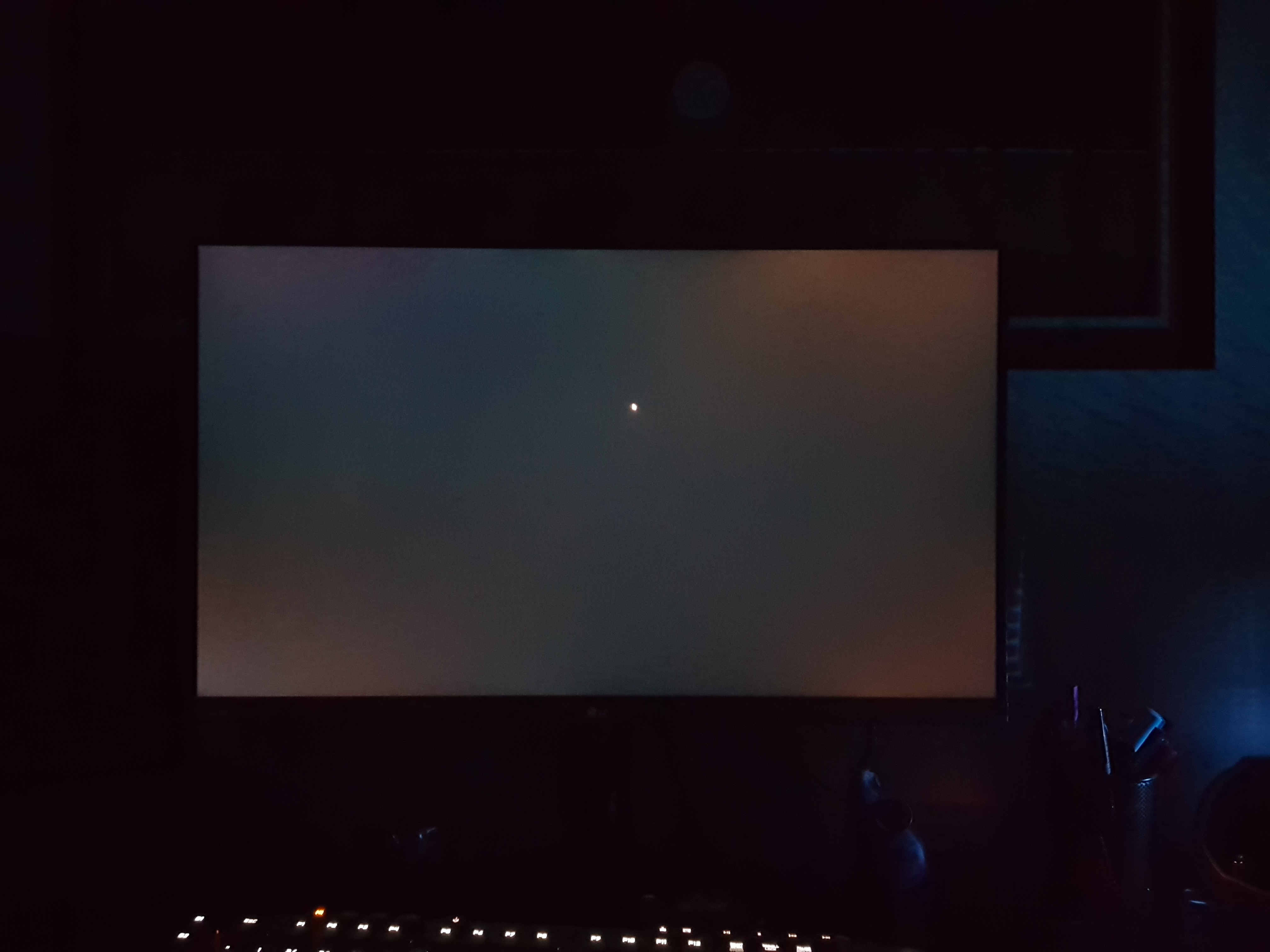

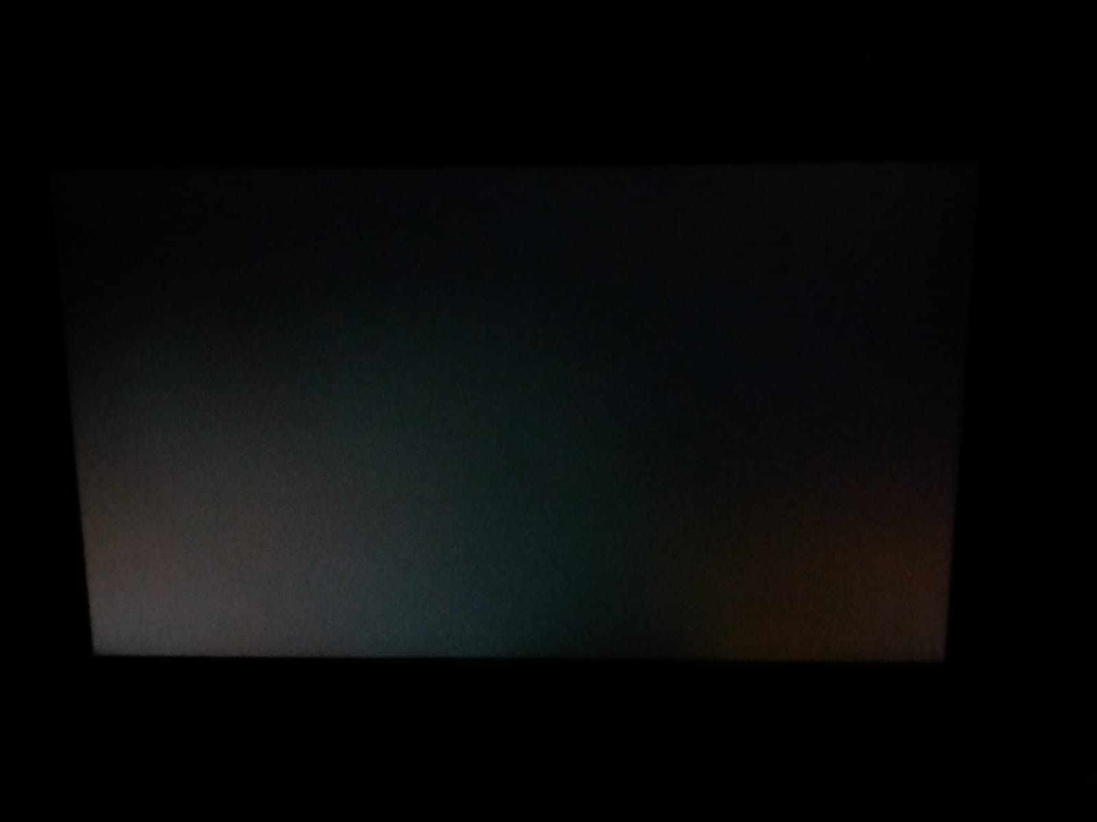

IPS glow için de fotoğraflamaya çalıştığımda fazlaca görünüyor, biraz can sıkmadı değil.
Ancak çıplak gözle baktığımda çok fazla rahatsız etmeyecek gibi, kullandığım ortam nadiren tam karanlık olur.
%25 parlaklıkta, ISO-800, 1/8
%25 parlaklıkta, ISO-400, 1/8

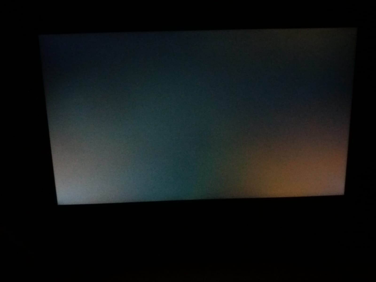

Aslında varmış bende de. Gece bakınca belli oldu. Rahatsız etmiyor zaten aydınlık ortam kullanıyorum ama bendeki glow az mı fazla mı bi fikrim yok.
Fotoğrafların bir tanesi%30 bir tanesi %100 parlaklıkta
Bu mesajda bahsedilenler: @REDSTONE

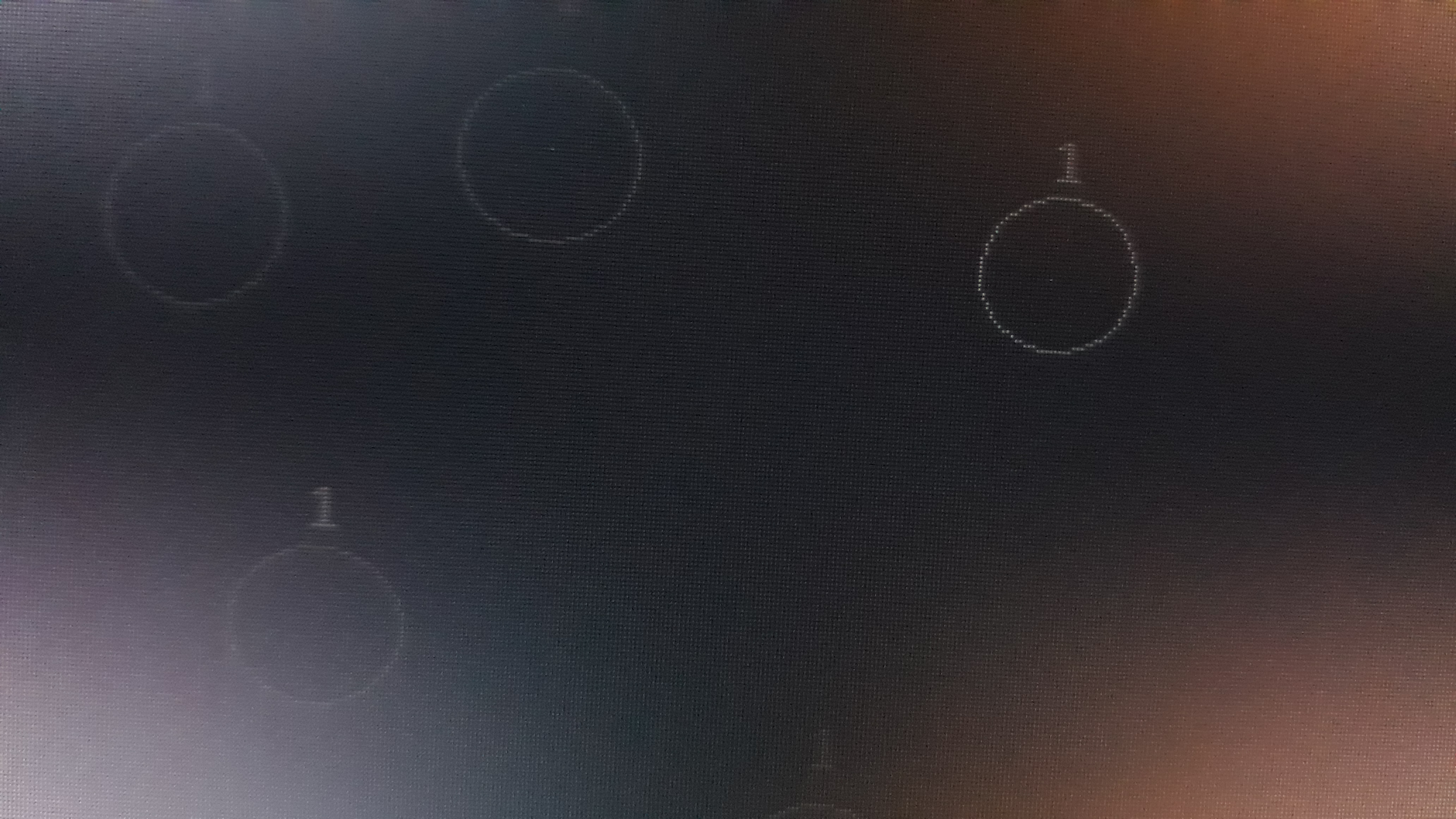

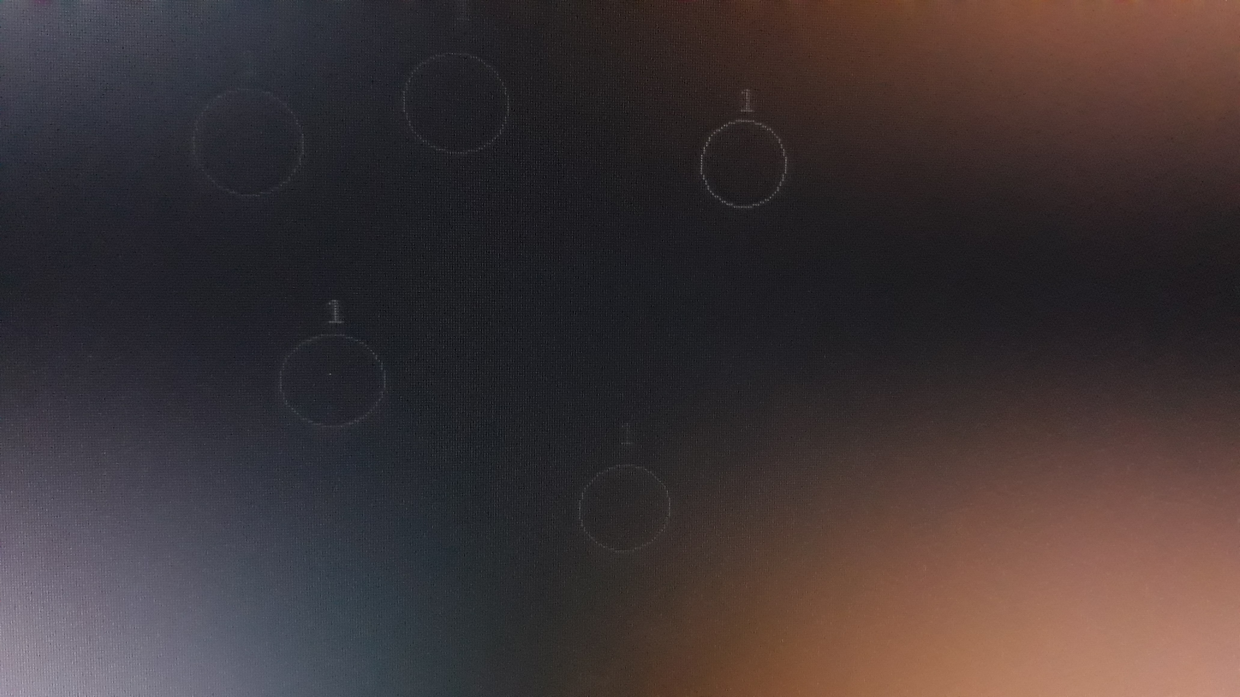

Arkadaşlar monitörü kullandıkça siyah ekranda görülebilen parlak alt ölü pikseller çıkmaya başladı. Alt ölü pikselleri ilk tespit ettiğimde sayıları 3, 4 civarıydı ama sonra sayıları gün geçtikçe artmış, şu anda ilk 4 tanesi 2'şer olarak yan yana olmakla birlikte toplamda en az 10 adete kadar sadece siyah ekranda görülebilen parlak alt ölü pikseller mevcut. Bu sayının gün geçtikçe daha fazla artacağını hissediyorum.
1 ölü pikselin dahi garanti kapsamında olduğunu biliyorum, fakat THH'ye gitmeden LG'nin servisi ne der bu konu hakkında sizce? Herhalde sadece siyah ekranda görülebilmesine rağmen 10 civarı alt ölü pikseli yok sayamazlar diye düşünüyorum. Aynı Panda panelde olduğu gibi ölü pikseller gün geçtikçe çıkmaya başladı iyi mi?
EDİT: Sizleri üzmek istemem ama bu monitörü 2 hafta, 1 ay süreyle kullanan kişiler bence sizde kontrol edin, belki zamanla sizlerde de çıkmıştır.
EDİT 2: Yok artık sadece siyah ekranda görülebilen 26 adet alt ölü piksel buldum. Biraz daha arasam 30'u bulur herhalde, neyse ki LG servisinin reddedemeyeceği sayıda alt ölü piksel sayısı var, yoksa THH'ye vermem gerekecekti.
EDİT 3: Fotoğraflar:
Ayrıca Paint'le işaretlediğim alt ölü piksellerin ekrandaki yerleri.
