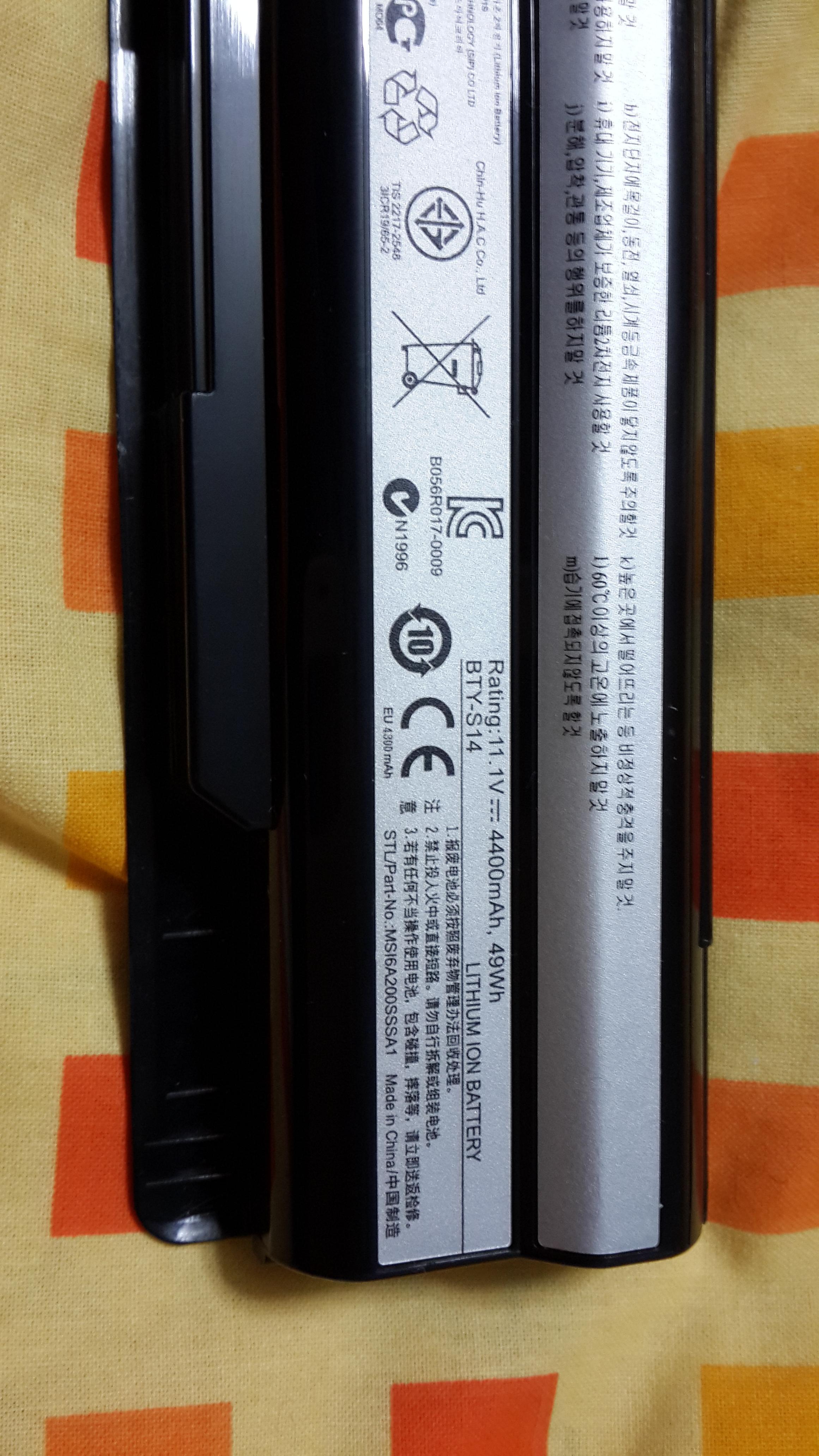

Msi ge60 2oe aldım. Batarya kullanımından habersiz bir şekilde aldım ve okulda kullanmak durumundayım ve 2.5-3 saat çok parlak bir batarya süresi değil özellikle kitapları evde bırakıp pdf kullanıcağım için. Leptop un adaptörü 19.5 V 6.15 amper batarya ise 4400 maH ve taşınabilir bir batarya arayışına giriştim ve ebay da şu cihazı buldum sizce benim leptobuma olur mu?
http://www.ebay.com/itm/86000mah-banque-de-puissance-de-chargeur-de-batterie-batterie-chargeur-/261236086549?pt=FR_Mobiles_PDAs_Batteries&hash=item3cd2e25715
Bu da laptop ın konnektörleri

O linkini verdiğin olmaz. mAh değeri önemli değil. Senin ürün ararken bakacağın özellikler output un kaç amper olduğudur. 6.15 A bir batarya bulmalısın. Ama bulduğun bataryanın giriş gerilimi 19.5 VDC veya biraz daha az olabilir. Fakat kesinlikle 19.5 den fazla olmamalı. Bu arada bataryanın üstüne giriş çıkış değerlerinin yazdığı bi kağıt vardır. Onun fotosunu çekip koyabilir misin

Orijinalden alıntı: Sofiman
Buyrun
12 yıl
Adaptörde budur. < Resime gitmek için tıklayın >

Konuya geri dönecek olursak bataryanın giriş gerilimiyle çıkış gerilimi oranı 11.1 V imiş yazılanlara göre. Şehir şebekesinden 220VAC geldiğine göre yani bu da demek oluyor ki giriş gerilimi yaklaşık 19.81VDC.
Dediğim gibi dostum alacağın batarya 18-20VDC girişli( ama kesinlikle 20 den fazla tercih etme anakarttaki kompanenetleri filan yakabilir) ve 6.15 A depo eden bir batarya olmalı. Yani vereceği güç P=I.R den 68.265W olmalı.
Ya uzattım anlamayacaksın gibime geliyor. Şöyle söyleyeyim senin alacağın bataryanın çıkış gerilimi 20 den küçük olabilir ama depolayacağı akım değerine bakman lazım. ikisinin çarpımı 68.265 W dan fazla olmasın. Buna uyan her türlü Lityum lion bataryanın kullanabilirsin
