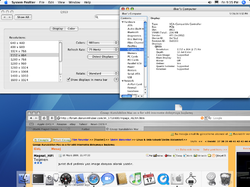

oley be,budur işte....
Boris diye (sanırım Rus)bir arkadaş tesadüfen bulmuş bunu.
denedim bende çalıştı.
X1000 serisi kartları olanlar denesin bence hiç durmasın...
http://forum.osx86project.org/index.php?s=e5741e6bf73866f61ffb1f6559866c97&showtopic=17767

ee..artık X1600promuz çalışıyor test sürüşü yapalım biraz.
universal binary olanları seçmek daha mantıklı.
kategorilere göre oyun seçimi yapılabiliyor.
ücretsiz ve demo olmak üzere istediğinizi indirebiliyorsunuz...
