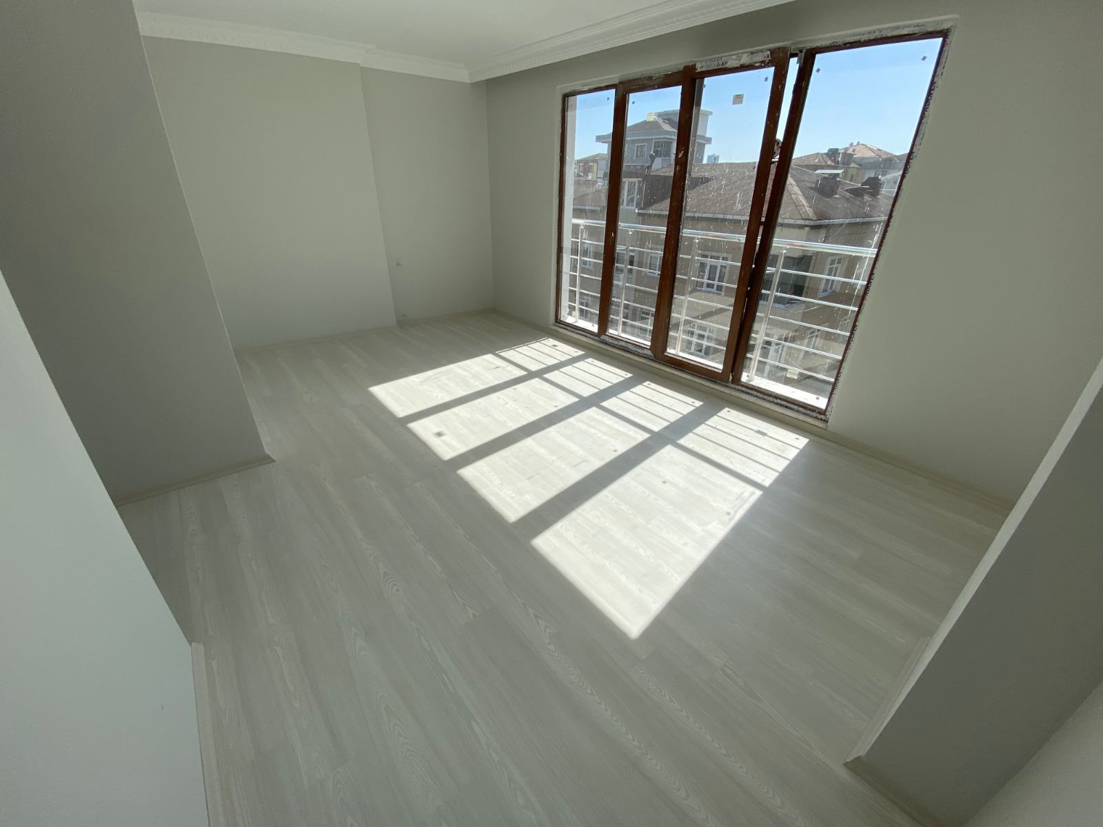

Gaziantep'te oturuyorum malum hem havalar erken ısınıyor burada hem de karantina hayatı yaşıyoruz. Klima elzem bir pozisyon alacak. max 4000, biraz zorlarsak 5000 liraya kadar, beni yormadan uzun süre kullanabileceğim klima tavsiyesi istiyorum sizlerden. Şuan oturduğum oda 20m2 fakat ilerisi için 18000 BTU olsa daha iyi olur diye düşünüyorum.

Çok teşekkürler 35 M2 salon en üst kat 0 bina üstte çatı yok açık teras 18 BTU yetermi acaba
Rica ederim. 35m^2 18000 Btu klimanın tam karşılığı konumunda. Çatı kat ve açık teras olması sebebiyle 24000 tercih etmenizi tavsiye ederim. İleriye dönük başınız ağrımamış olur.
