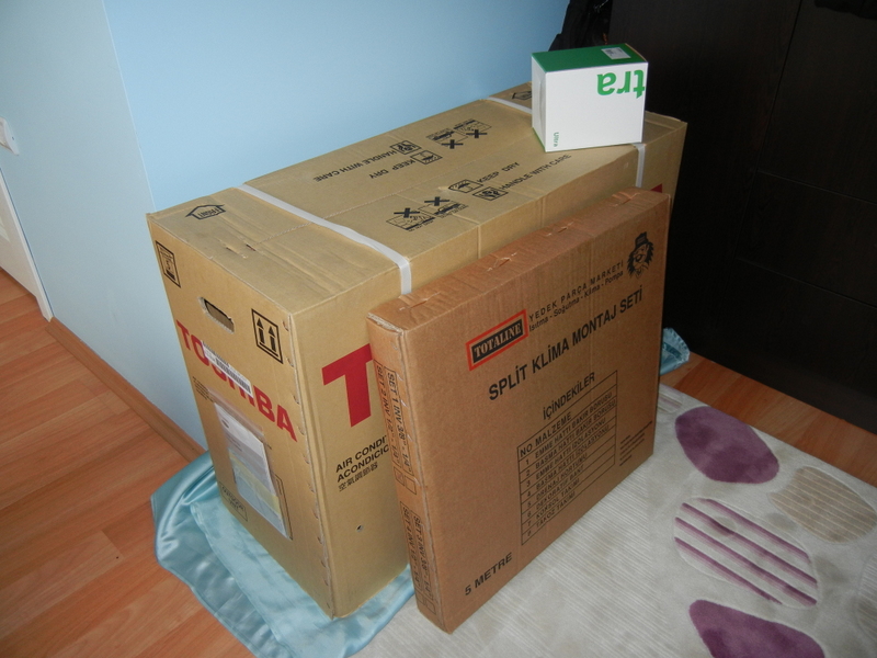

Arkadaşlar kocausta* 'nın yardımı ve tavsiyesiyle aşağıdaki ürünü almış bulunuyorum, direkt satış mağazasından elden aldım, inanılmaz ilgili ve cana yakın insanlar, benim için bu çok önemli olan ilk aşamaydı, güzel sohbet eşliğinde alışverişimi yaptım, (elden almayı kendim tercih ettim bu arada)
İkinci aşama ise montaj, benim yakınımda olan servisi değil de sürekli çalıştıkları ve güvendikleri bir servisi yönlendirdiler, ben söylemeden vakumlama olayını eksiksiz yaptıklarını söyledi :) servis salı günü gelip kuracak, kurulum aşamasını fotoğraflandırmayı düşünüyorum paylaşıp bilgi veririm. Bu arada N3KV modeli 2 ay önce üretilmiş, yenilenmiş bir modelmiş arkadaşlar haberiniz olsun.
http://www.akillitasarruf.com/urun/toshiba-suzumi-ras-18-n3kv/
Ufak bir duyuru, bugünden itibaren 100 lira civarında zamlanacak toshiba cihazlar, daikin cihazlar ise ayın başından itibaren zamlanacakmış haberiniz olsun :)
Bu arada daikinden iyice tiksinmiş bulunuyorum, sebebini de anlatayım:
Yakınımda bulunan yetkili bayiyi arayarak ücretsiz keşif istedim, istemez olaydım, hanımefendi ücretsiz kelimesinden yola çıkarak "cihazlarımızın fiyatları yüksektir ama haberiniz olsun" tarzında imalı konuşmalar yaptı, sonrasında cihazı sizden almazsam keşif yine de ücretsiz olacak mı diye sordum, bu sefer konuşması sertleşti ve "ücret konusuna neden bu kadar taktınız ki, başından beridir ücretsiz ücretsiz" gibi bir cümle kurunca canım sıkıldı, üstüne de "ücretsiz keşif yaptırıp almayacaksanız söyleyin" diyerek de sıvamış oldu, neyse yarım ağız bir şekilde ücretsiz keşfi not aldı, ama adım gibi emindim ki göndermeyecekti, belliydi bu ve hakikaten de kimse gelmedi.
Bu da konu içeriğine ek bir tecrübe olsun Daikin ile ilgili ;)
