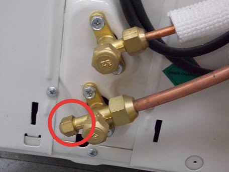

Merhaba,
Ben ya kaçırdım, yada tam anlayamadım. iç ünite ve dış ünite birbirine bağlandıktan sonra mı vakumlama yapılmalı ? Yoksa bağlanmadan önce mi ?

Merhaba. İç ve dış ünite monte edilip iç-dış ünite arasındaki borular iç ve dış üniteye bağlandıktan sonra vakum yapılmalıdır. Yani üniteler monte edilir,borular bağlanır ve vakum yapılır. Sonrasında dış ünitede boruların bağlandığı kısım vardır. O bu kısmın kör tapaları (fotoğrafta sarı ile işaretli olan) sökülünce tapaların altında alyan anahtar ile açılabilen vanalar vardır. Bu vanalar açılarak dış ünitede depolu olan soğutucu akışkan sisteme salınır. İşte vakum bu ikisinin arasında yapılmalıdır. Yani boru montajı yapılacak uçları iç ve dış üniteye bağlanacak. Ama alyan anahtar ile vanalar açılıp gaz sisteme salınmadan önce servis sibobundan (kırmızı ile işaretli olan kısım) konuda örneğini verdiğim şekilde vakum pompasına bağlanmış olan hortum bağlanarak vakum yapılacak. Anlaşılmayan bir kısım var ise lütfen sorunuz.
