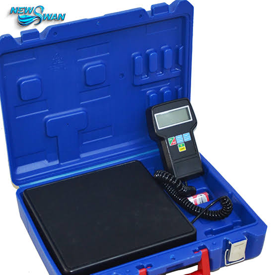

Soğutucu akışkan şarjında servisin mutlaka "hassas terazi" kullanmalarını isteyiniz. Yani soğutucu akışkan şarjını kaç gr soğutucu akışkan şarj ettiklerine bakarak yapsınlar. Sistem basıncını ölçerek de soğutucu akışkan şarj edilebilir ama bunun için sıcaklık ölçümü de gerekir. Bu kadar teferruata girmeyebilirler. Bu nedenle kısaca hassas terazi ile soğutucu akışkan sarjı (gaz basılmasını) isteyiniz. Servisi arayarak bunu belirtmenizi tavsiye ederim.
Görseldeki hassas terazidir. Siyah tabla üzerine soğutucu akışkan tüpü konacaktıt.

montajda evdeydim, iç ünite dış ünite derken vakum işlemine dikkat edemedim. montajı yapan usta usta yaptım, bizde mecburiyeti var zaten diyor, 15 dakika süren işlem görmedim deyince3-4 dk sürüyor bizim aletle diyor.
aynı hassas teraziyi kullandı.
