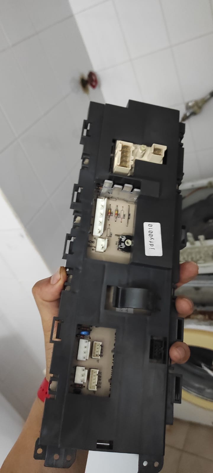

Beko 5102, sağa döndürmüyor, röle mi, kartta sorun var mı (foto ekledim)
Tamirci geldi ama makineyi götüremem dedi. Kartı söktü. ben de fotolarını çekip size sorayım dedim çünkü o, kartta sıkıntı yok, motor döndürmüyor diyor.
Motorda kart yok diyor. Motoru da sökemeyiz çünkü sökersek test edemeyiz diyor.Test edecek akım cverecek yer bulmak zor diyor. Doğru mu emin olamadım.
Yıkamada, suyu alıyor. sonra ilk döndürüşü yapıyor, sağa galiba. Sonra duruyor. çıt sesi geliyor. sola döndürmüyor. deniyor tekrar olmuyor. bir kaç dakika geçiypor ve sonra yine aynı yöne döndürüyor. Tamirci ded i ki röle komutu veryor ama motor gücü yetmiyor vs tarzı dedi.
sıkmaya verince ise suyu boşaltıyor ama döndürmeden bitiriyor.
bu ise arka tarafı. jdfy0010 yazıyor

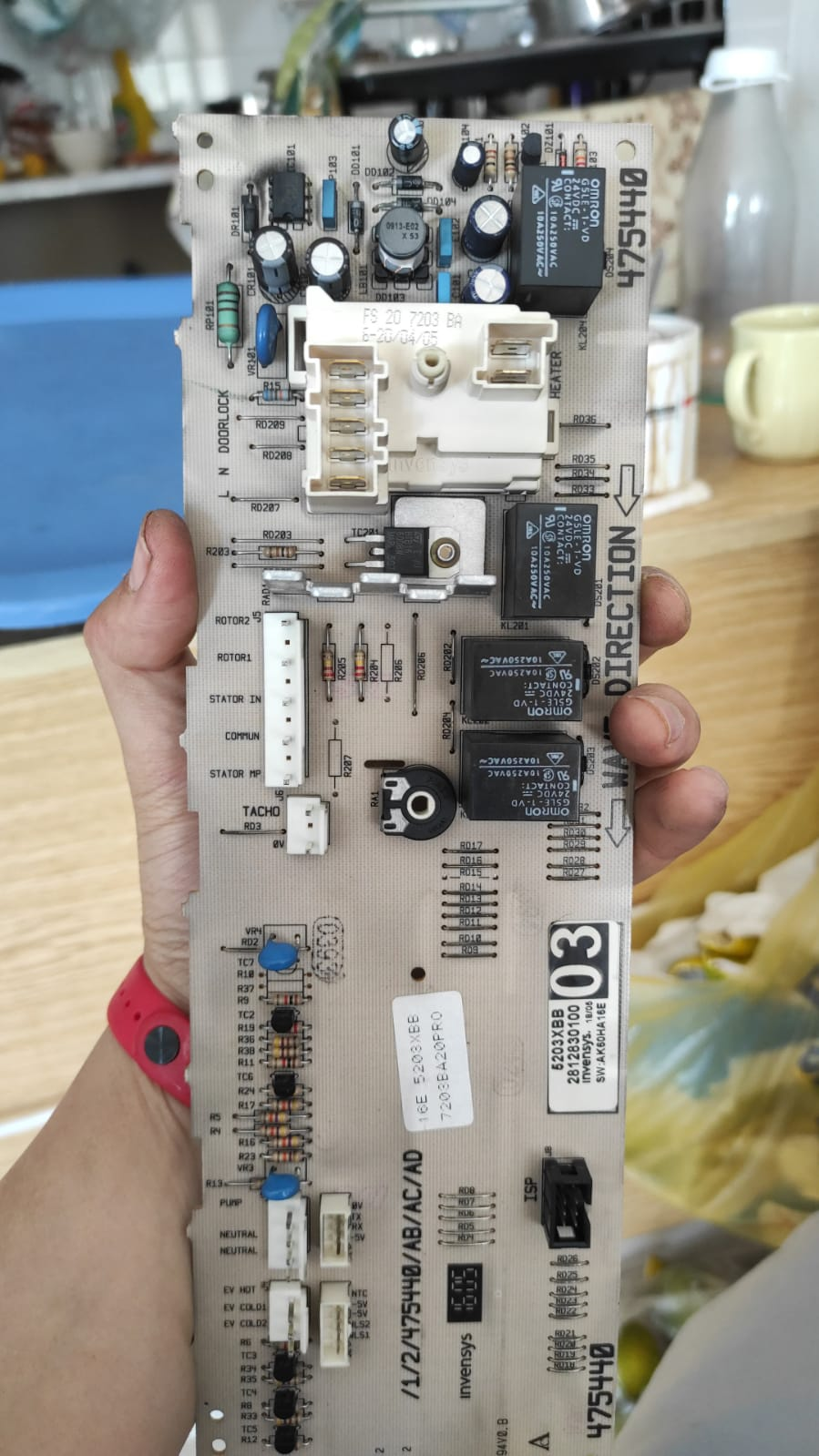

bu ise kart. Üstte bahsettiğim siyahlık var sağ üstte:

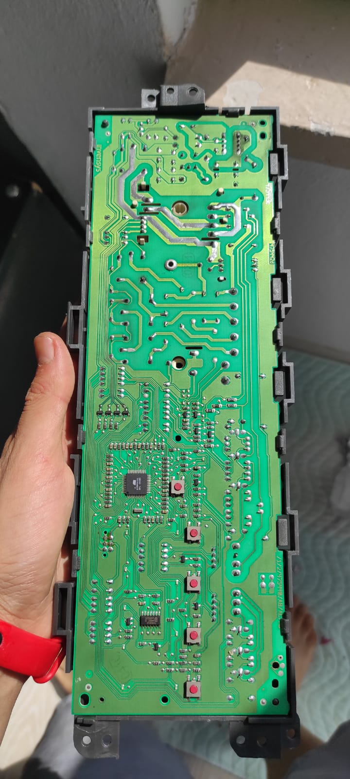

Bu da içi kartın, siyahlığı da çektim:
silince gitti siyahlık. is gibi bir şeymiş.

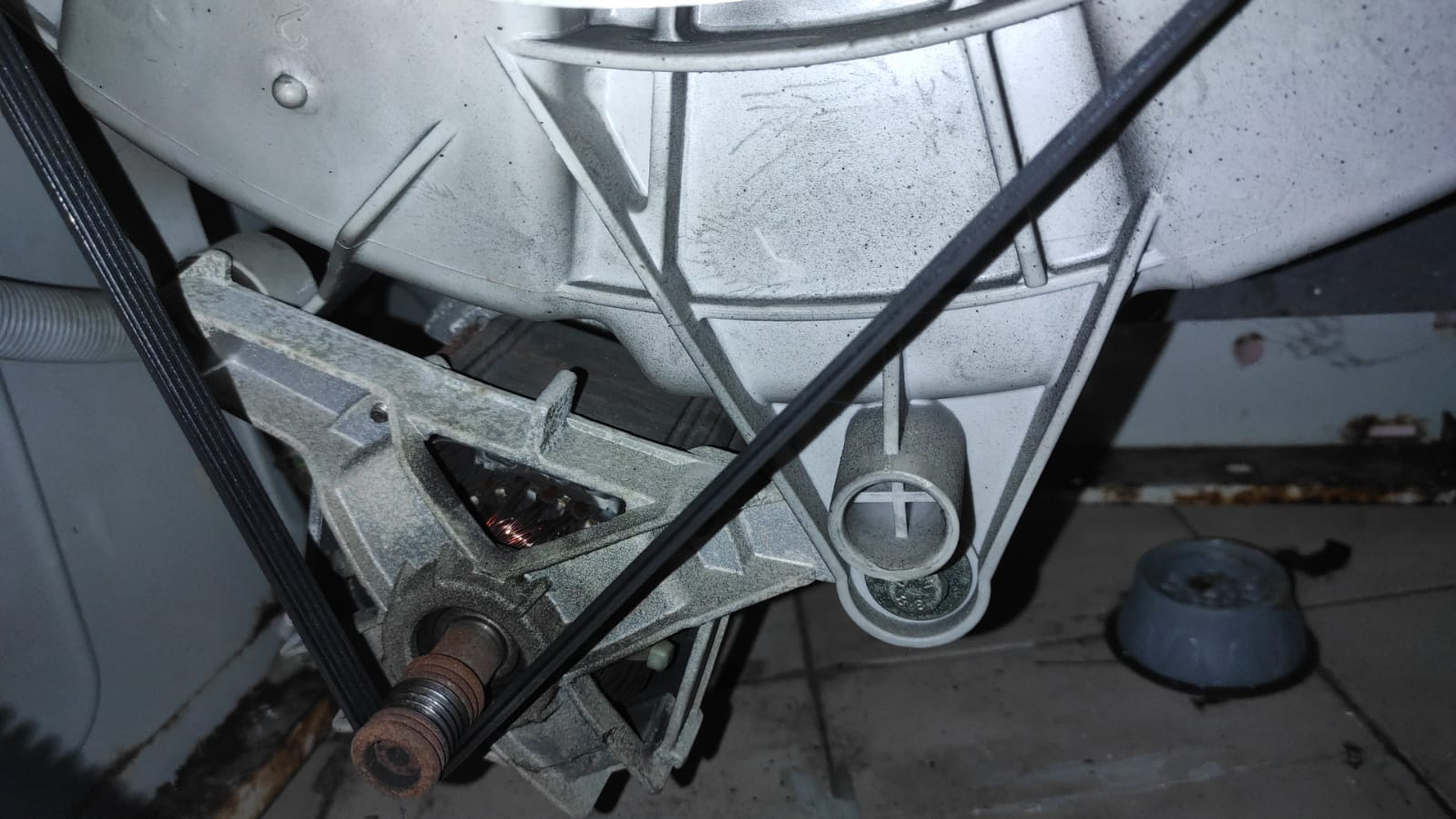

Şu kartı götürsem 500-1500 arası değişir dediler. Antalyadayım şu an. Ama tamirci motor arızalı dedi o da çok pahalı. Sizce napsam? Zaten 450 lira harcadım. rezistans ve kömür değiştirdi tamirci.
Bu da motor:
Ölçü aletim yok maalsef ama 200 liraya Best B830L Elektronikçiler İçin Ayarlı Ölçü Aleti tarzı aletler var. alsam yapabilir miyim? ama çalışırken makine bilmiyorum becerebilir miyim bunu
elle kazanı döndürdüğümde saat yönü daha rahat dönüyor gibi. arka taraftan da denedim. diğer tarafa da dönüyor. Çok volt mu gerekiyor acaba dönmesi için ama hiç dönmüyor şu an çalışıyorken.
