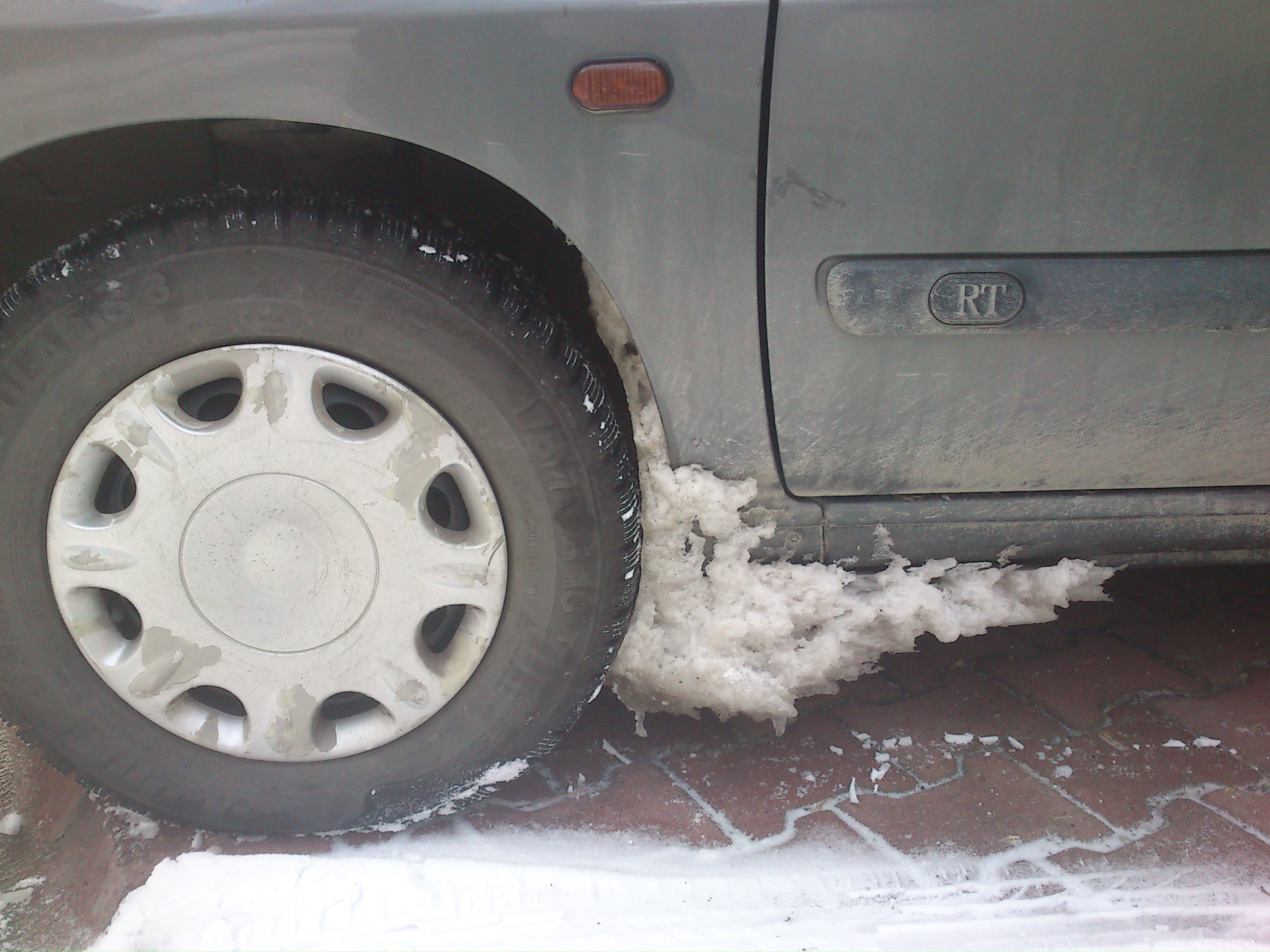

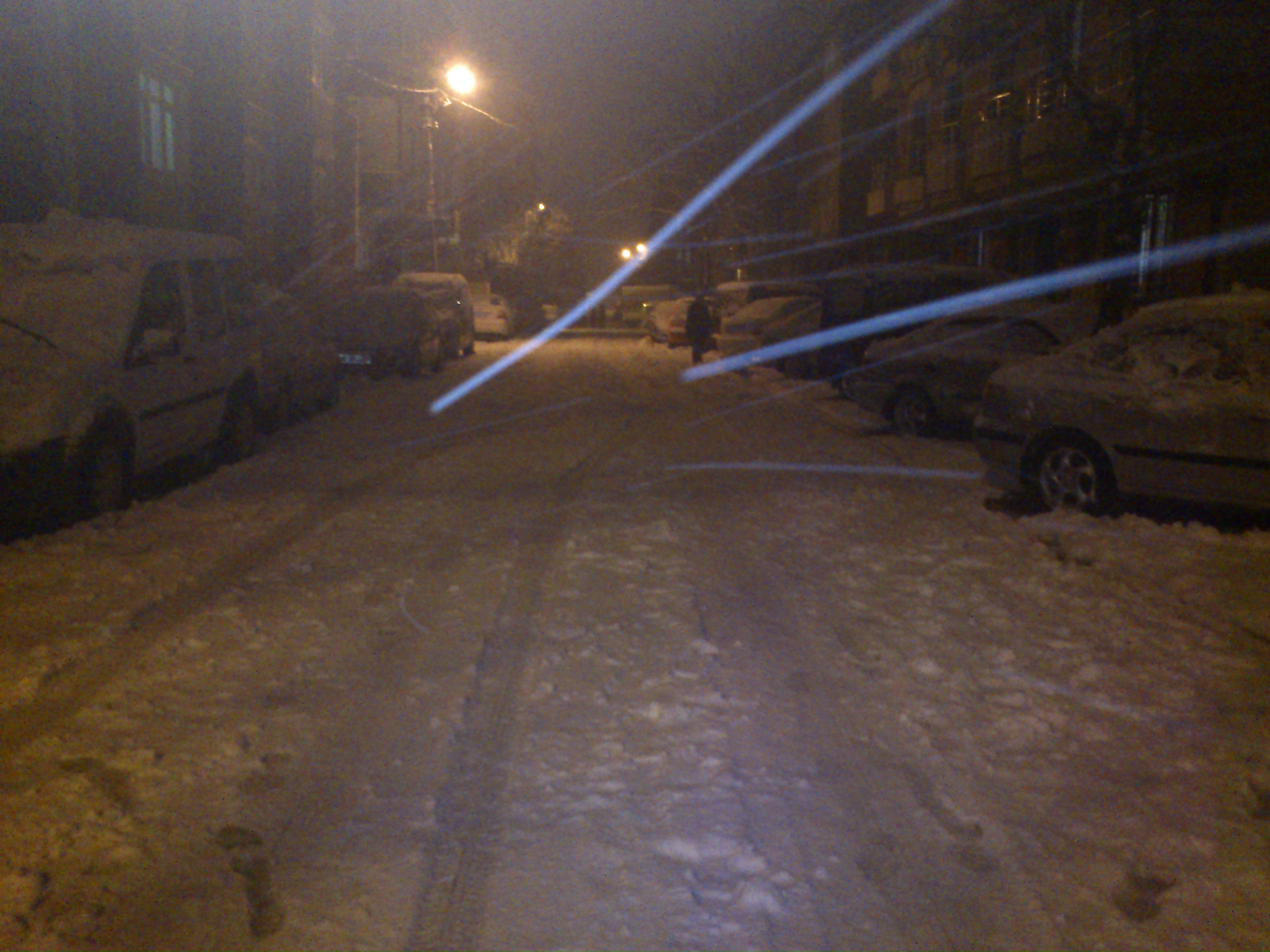

Michelin kis lastigi inanilmazdir.ve coluk cocuk en buyuk zevkimiz kar tipi olup istanbulda el etwk cekildiginde arabaya dolusup istanbulu kar altinda gezmek camlicaya cikmaktir ;) kis lastigi candir alpin efsanedir...
bu gectigimiz hafta sonu mesela eskisehire gittim geldim.15 cm karda sahintepesine ciktim ara sokaklarda arabanin alti katir kutur kara dege dege yokudlarda gezdim bi sorun olmadi.
kis lastigi karda gider yani.
