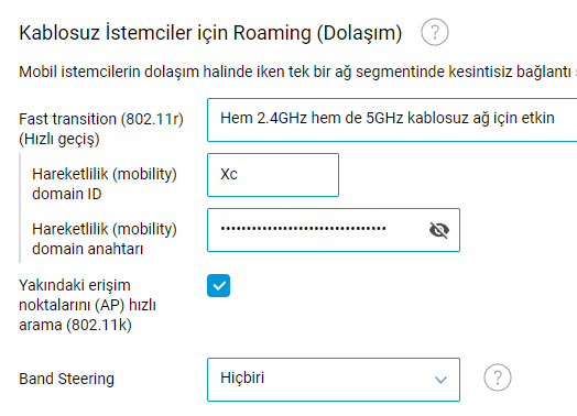

bu kısım mı hocam ve nasıl guncelleme yapacagım? @KYTECHNGAMING
Bu mesajda bahsedilenler: @KYTECHNGAMING
2 yıl
Random olarak istediğiniz şekilde rakam ve harflerle doldurun.
Örneğin;
Domain anahtar 1A
Domain anahtarı gk5pU5UXg5HT7b5EdbQ8ZLPg3kXWYRQkR
Band Steering de 5Ghz tercih et olabilir.
Bu mesajda bahsedilenler: @Ebbx41

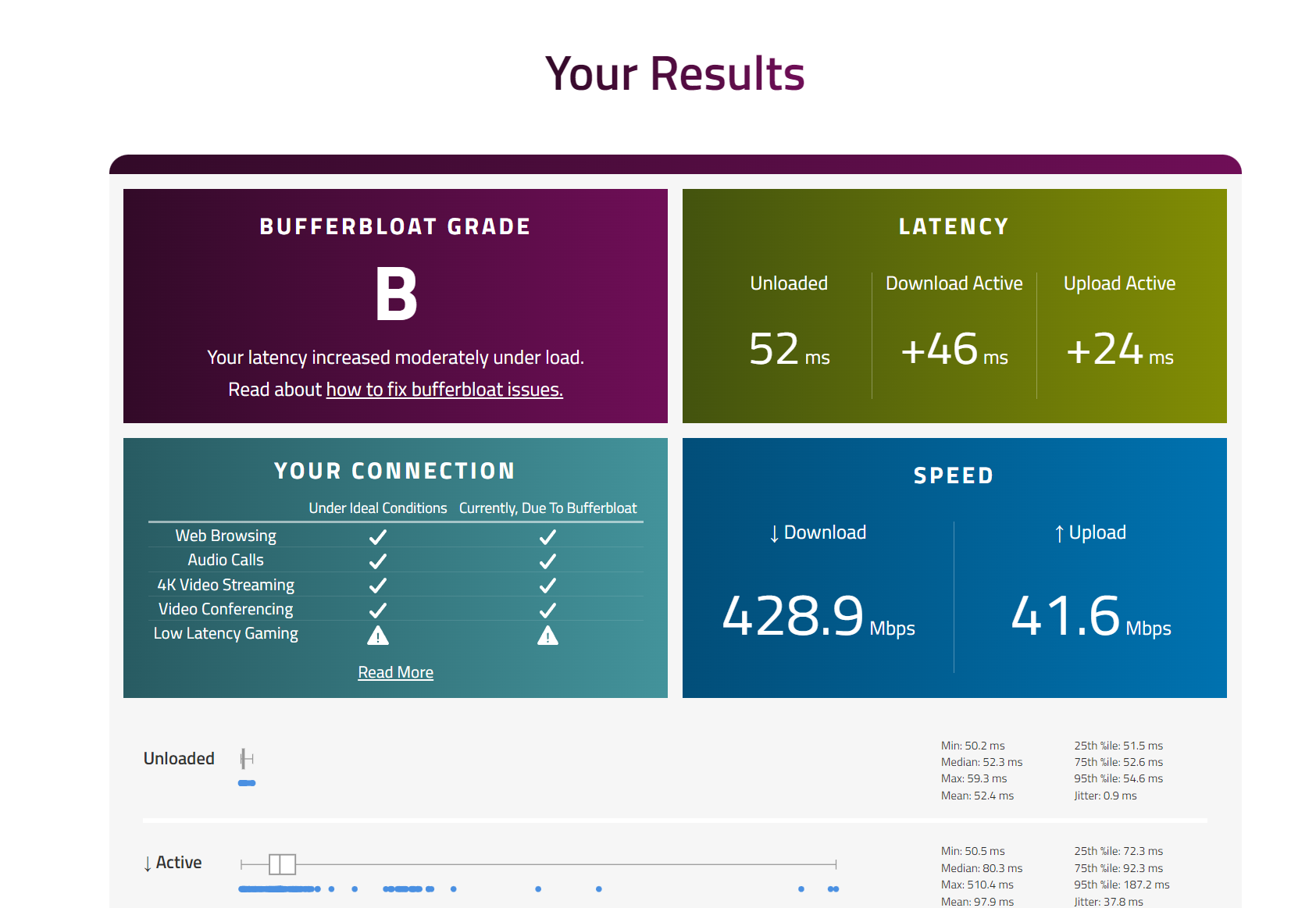

Arkadaşlar ping sorunu için yazıyorum , amacım online fps oyunlarında mevcut ping i düşürmek.
PC 4070 ti lı vs. sorun yok
İl: Kayseri
İnt Servis: SO 500 Mbps
Modem: Zte H3600 Modem Pc ve fiber modem arasındaki kabloları cat 6 aldım bişe değişmedi
Ping değerlerim oyunlarda 60 civarı.
AŞğıda da test sonucunu paylaşıyorum.
Sorum şu bu ping değerini modem değiştirerek düşürebilir miyim. Yoksa sorun Kayseri de olmam ve mesafe ile mi ilgilidir.
2 yıl
Öncelikle ping değerini hiç bir cihaz düşüremez. bu servis sağlayıcının test ettiğiniz sunucuya gittiği yol ile alakalıdır.
Modem/router üzerinde barındırdığı trafik şekillendirme ek yardımcı programları ile ortak kullanımda ping değerlerinizin ani artışını engellemek için yardımcı olur.

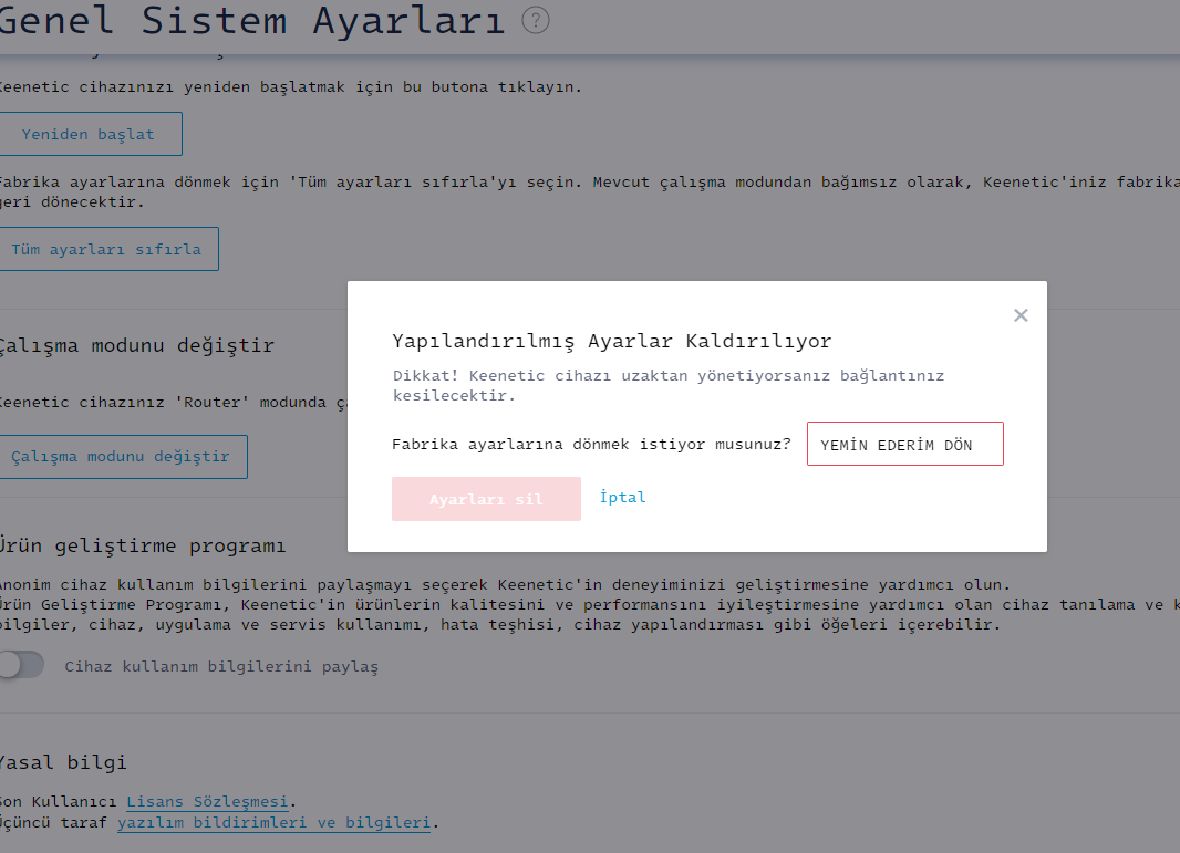

Bu aptal ayzılımın canon g6040 yazıcıma kablosuz bağlanmassı için ne yapmalıyım fabrika ayarlarına dönmek için daha ne yazmalıyım buraya....Bu kadar övülen yazılım çöpmüş be lanet olsun....
Bu mesaja 3 cevap geldi.
2 yıl
Okuma yazmanız da sıkıntı var sanırım :) Ne yazmanız gerektiği "yemin ederim dön" yazdığınız yerde zaten yazıyordu. "RESET"
Eğer yazmıyorsa eski sürümde olabilirsiniz belki , güncel sürümlerde yazıyor çünkü.
Ayrıca buraya yazmak yerine Google'a sadece "keenetic reset" yazdığınızda zaten karşınıza nasıl fabrika ayarlarına döneceğizi anlatan makale de çıkıyor. Siz yazmak için yazmışsınız.

ilgili alana ''RESET'' yazılıyormuş , coderlerin beyni sulanmış müneccim olmak lazım.Sonra Türkiye için üretilen modemde ülke seçimi için teeee aşağılara kaydırıyorum neden abi çok mu zor en başa yazmak ?
