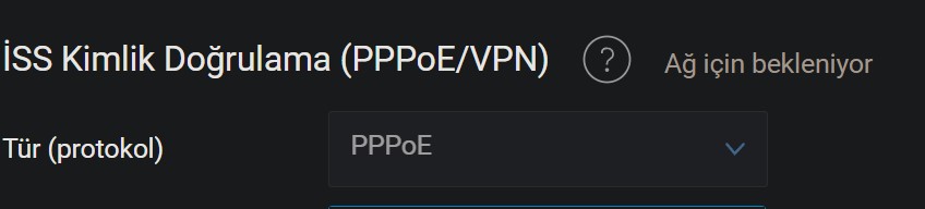

kırmızı yanıp sönüyor bu durumda ag için bekleniyor kısmı kırmızı sabitlendigi zaman yeşil ip adresi geliyor , ilk menüdeki dsl simgesinin üzerindeki X işaretide gidiyor

Sinyal yok anlamında yani.

tesekkürler hepsini tek tek denedim.
bugun başka bir yerde modemi rahatlıkla kurdum internete baglandım. yoksa ıkınci kez iade edecektim.
yani sorun modemde degil. benim tesisatdada kesinlikle sorun yok.
çünkü zyxel modemi kullanabiliyorum. bilmem kaçınçı kez arıza kaydı oluşturdum .
durumu tek tek izah ediyorum not alıyorlar . 2 saat sonra arızanız çözülmüştür diye mesaj geliyor.
sorunu çözmeye kararlıyım gerekirse hergün arayacagım. şikayetvar yazayım dedim binlerce şikayet çevap bile veren yok. eskiden twitter dan şikayet edebilecegim bir yer vardı onuda bulamadım

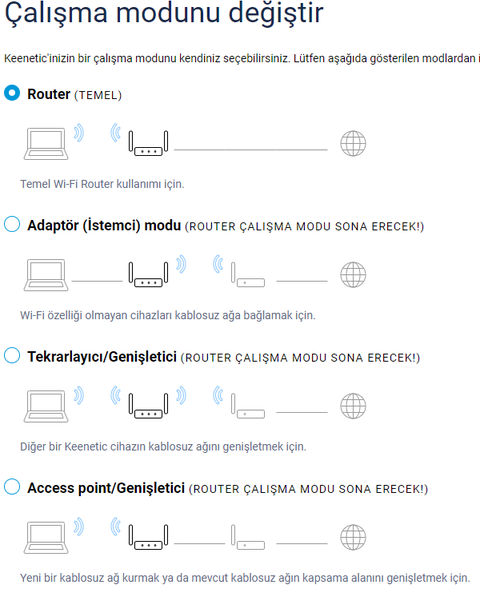

bu sekilde calısıyor. wifi genişletici bir tane var. burdaki modlardan tekrarlayıcı secsem evdeki menzil genisletici için daha mı avantaj olur?
ag port kısmında pc 1 numaraya baglı fdx100m yazıyor acaba bununda bir etkisi var mıdır?
sorunum şuydu: vdsl 50mb kullanıcısıyım.2021 marttan beri keenetic extra dsl ac1200 4x5dbi vdsl2/adsl2+ kullanmaktayım.wifi ağıma 10cihaz bağlanıyor fakat son yirmi gündür wifiden atma problemleri başladı.modemden uzak noktaları 2diş çekse bile speedtest yapmaya kalkıstıgımda atıyor.ara bölgeye mercusys me20 ac750 koydum aralarında 5metre var ve duvar yok. bu cihazla bile stabil baglanmadı ara ara menzil genişleticiyide wifiden attıgını goruyorum.

keenetic modem baglantı (ip alma ) sorunu
sorun benim internet hattımdan kaynaklı ama keenetic modemde de bir şeyler var .
Günlerdir ugraşın ardından internetimin iyi oldugu gece 02.30 da baglantıyı vdsl snr marjin 10 yapınca sonunda internede baglandım. 20 saat kesintisiz kullandım internet kötü oldugu saatlerde 19.00 - 24.00 tekrar snr marjin degiştirdim hiç bir şekilde bir daha baglanmıyor.
keentic modem yogunlugun en az oldugu saatlerde sadece snr marjin 10 da ve cok geç (3-10 dk) ip alıyor . NEDEN?
modemi geliştiriçi sürüm günçelleyecegim belki degişiklir olur.
edid; 4.1 alpha 6 günçelledim hiç bir degişmedi.
benzer sorunlar oluyor belki birilerine faydası olur.

Bağlanan cihazlarda rastgele mac ayarını kapatın.
Bu mesajda bahsedilenler: @wildermess
2 yıl
Roaming kısmında ID ve sifre kısmını güncellemeyi deneyin birde.
