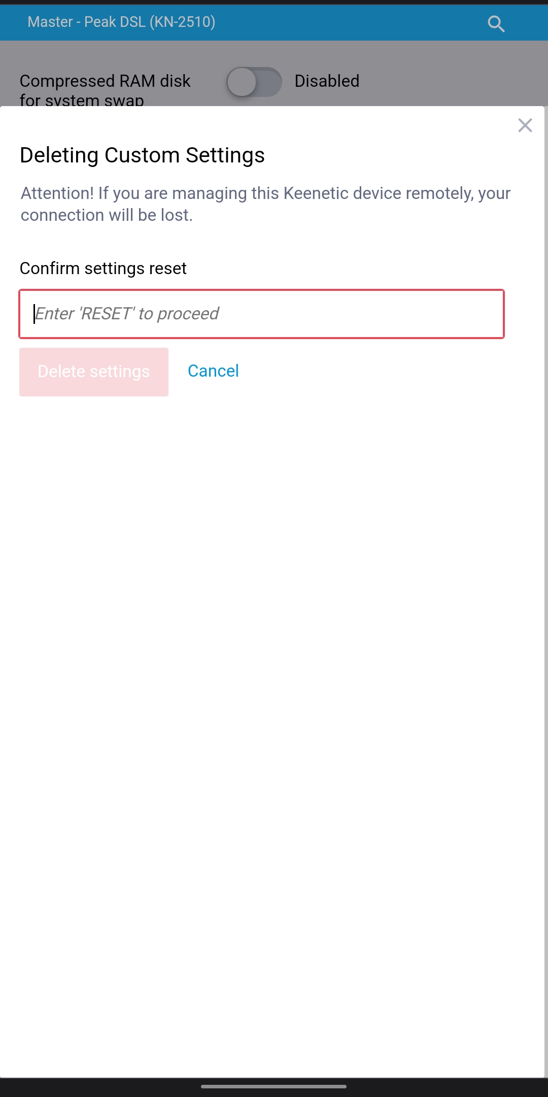

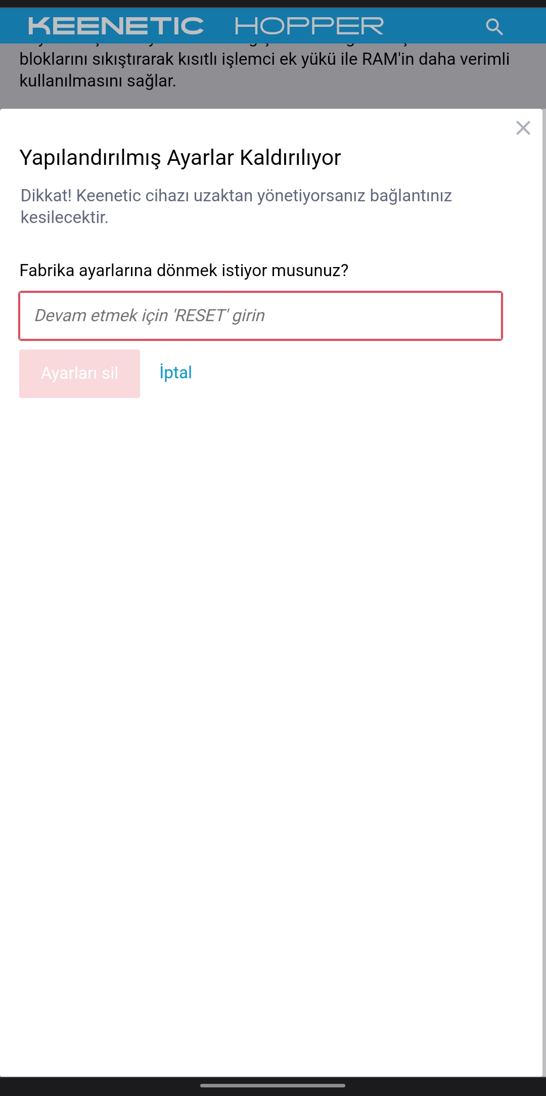

Bir eklenti mi var tarayıcınızda? Fontlar filan da farklı. Kabak gibi orada 'RESET' yazmanız gereken uyarı gözükmüyor.
Çeviri mi var otomatik. Türkçe arayüz zaten mevcut.
Keenetic yazılımının temel resetleme onay prosedürü ezelden beri. arkadaşımızın da attigi makalelere çöp demeden önce ulaşıp durumu cozumleyebilirdiniz.

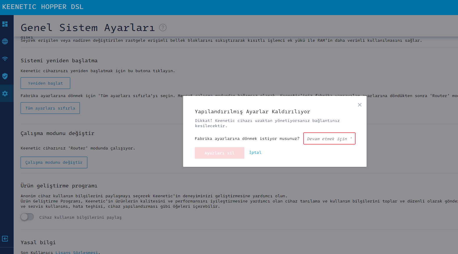

Tarayıcınızdaki eklentileri silin, devredısı bırakın. Keenetic de böyle bir yazı fontu yok bı kere. Kullandığınız bir / birkaç eklenti müdahale ediyor sayfaya.

Değil. 3. Taraf müdahalesi bu.

Hocam sorunu kendinizde arayın.
Tüm arayüz de o kutu içinde Reset yazacaksınız uyarısı var.
