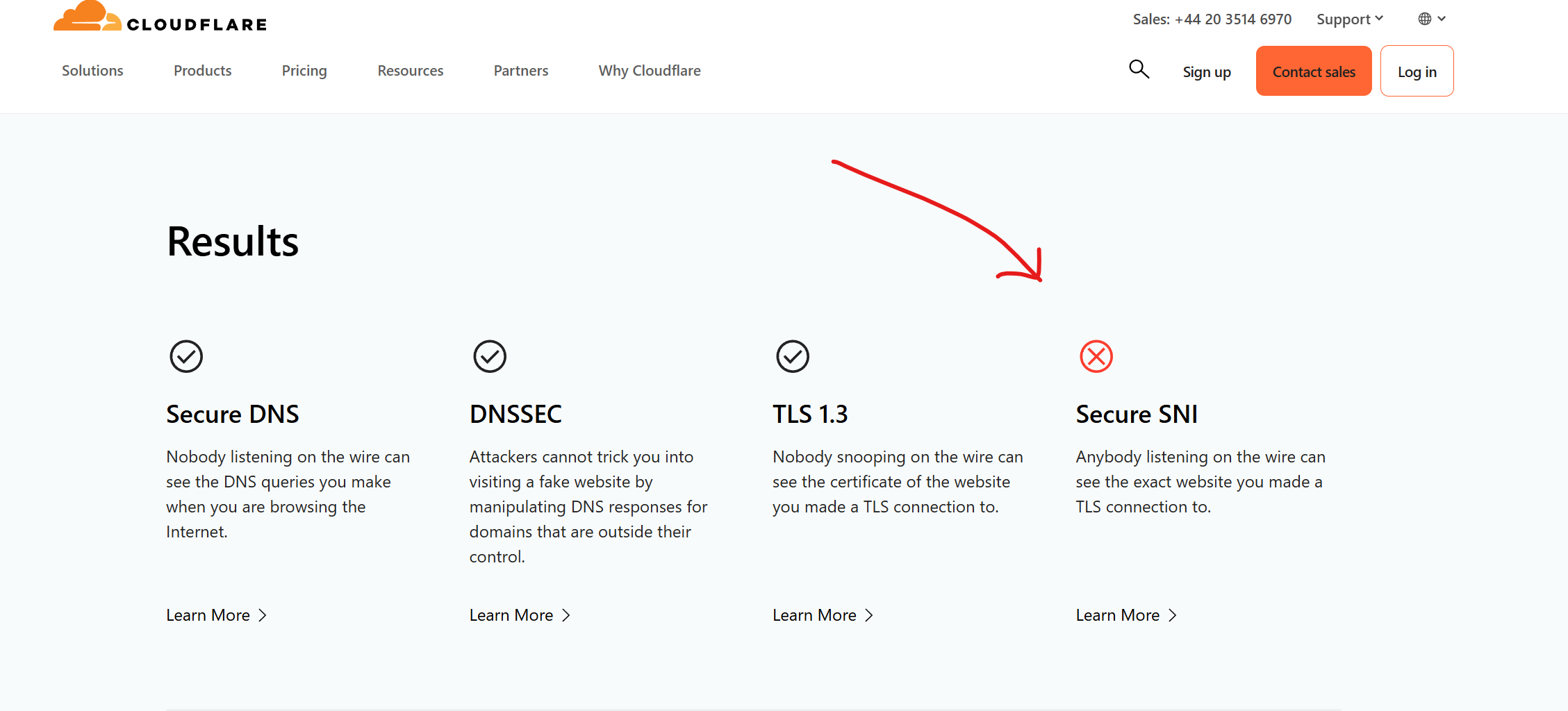

Hocam @mcgoktug aynı sizdeki gibi bende bunları denemek istedim. Verdiğiniz DoT ve DoH ları girdim. Cloudflare in kendi web sitesinde DoT test linki var www.cloudflare.com/ssl/encrypted-sni adresinde. Secure SNI bende sınavı geçemedi. Sizde durum nasıl? Aynı mı? NextDNS in DoH ve DoT u varken aşağıdakilerin hepsi tick li idi.
Secure SNI nedir bilmiyorum ama açıklamaya baktığımda kabloda dinleyenler TLS trafiğini görebilir diyor ama kablodan kastı nedir? Evimdeki router a kablo ile giren mi? yani aynı subnetteki. Yoksa evimdeki fiber bir şekilde ISP nin data centerına kadar kablo ile gidiyor. ISP de çalışan biriside bu trafiği dinleyebilir mi? Diyelim ki dinleyebilir olsun. DNS trafiğininin encrypted olmasının olmasının ne anlamı kaldı? @ru.celebi

bu kadar isim benzerliği :) MertCan Gokgoz imiş. konuda aynı olunca..
CloudFlare ve ESNI/ECH Nedir, Nasıl Etkinleştirilir ve Avantajları Nelerdir?

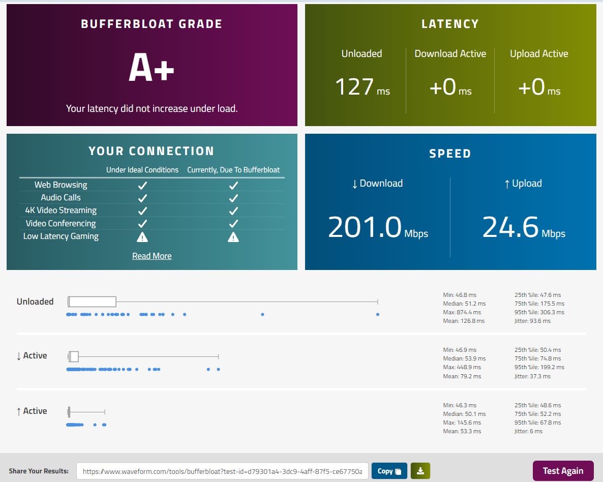

Arkadaşlar Merhaba;
Online oyunlarda sorun yaşamamak adına Keenetic Hopper cihazı temin ettim. QOS ayarlarını da yaptım Bufferbloat testinde A+ alıyorum ancak oyunlarda inanılmaz takılma sorunları yaşıyorum. Testte unload ping 127ms çıkıyor bu değer yüksek değil mi? Superonline 500Mbps fiber kullanıyorum. Sorunun kaynağı ne olabilir. Online oyunlar oynanamaz hale geldi.
6 ay
Yukarıda bir arkadaşa yazmıştım sizin içinde geçerli sayılır. QOS ayalarını kullanmanıza gerek yok o hızlarda. Benzer şekilde Bufferbloat hatasına düşmeyin, oradaki harfler uygulamada kesin sonuç vermiyor.
Sorununuz muhtemelen modem kaynaklı değil, EA & Steam kısmından kaynaklı gibi gözüküyor. Bazen dediğiniz kasma sorunlarını ben de yaşıyorum Telekom üzerinde, ama kısa süreli sonra düzeliyor. SOL yapısının yurtdışı çıkış portlarında veya bölgedeki aktarma sunucularından sıkışmasından veya hatalı yönlendirmelerden kaynaklı sorun yaşıyor olabilirsiniz.
İlk attığınız görsel içinde söyleyim, oradaki ms değeri bufferbload sunucularına yapılan test değeri. Oyunlar için bir geçerliliği yok ama yine de SOL yönlendirilmelerinden kaynaklı bir problem var gibi.
Superonline'nin özel bir destek maili vardı şu an bulamadım, tracert kayıtları ve yaşadığınız sıkıntıyı oraya iletirseniz bir kontrol sağlarlar, mh. vs. ile bu sorunu çözdürmeniz çok zor çünkü.
