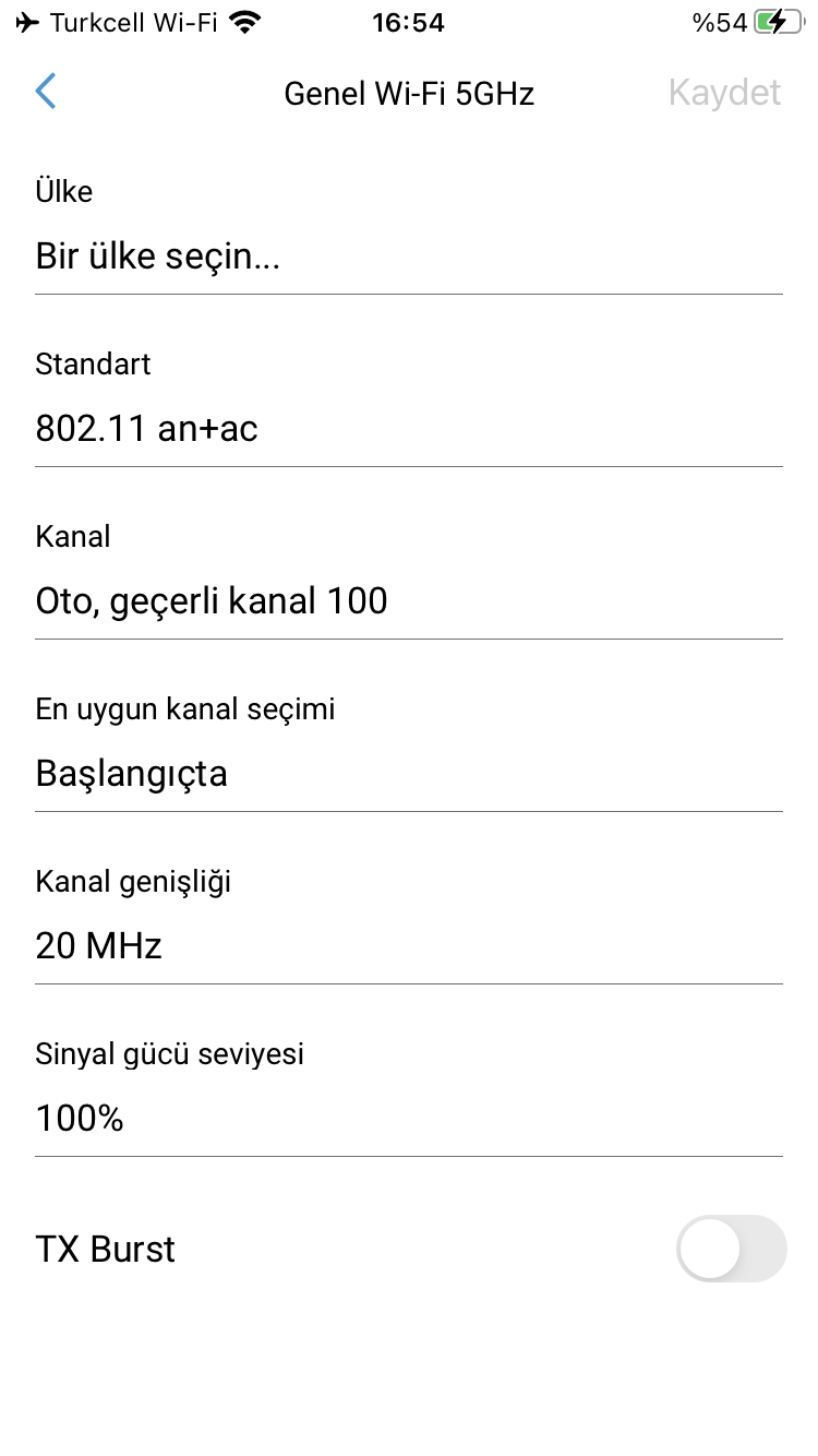

2 yıl
Bu ayarların kaç olması gerekiyor?
2 yıl
Özellikle WiFi 5GHz kanalına dikkat edin, otomatikte olmasın. DFS'ye girmeden 36, 40, 44, 48 kanalından biri olarak değiştirin:

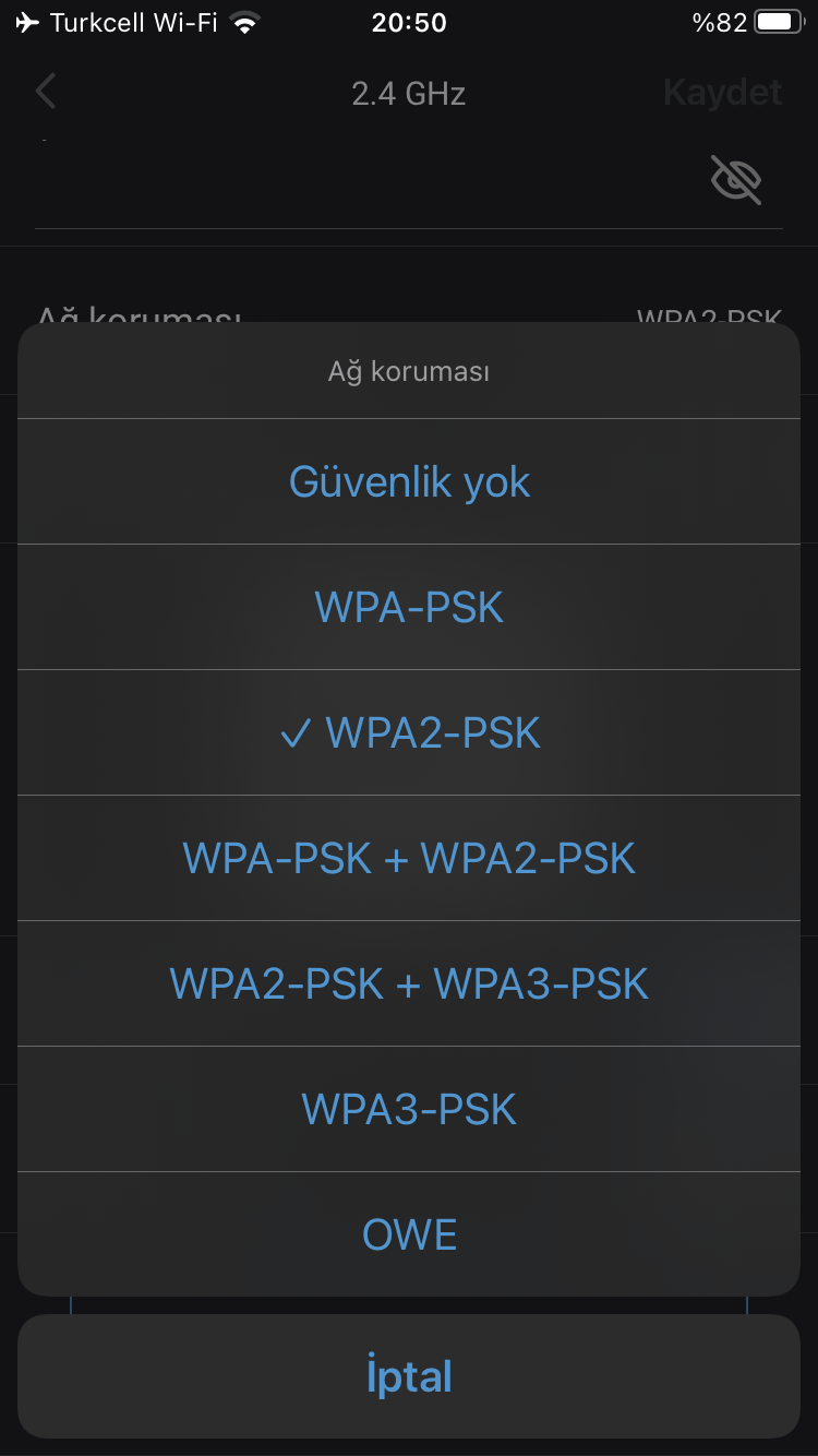

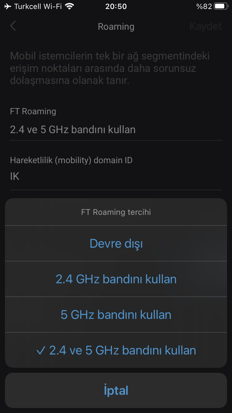

2 yıl
DFS nedir hocam? Birkaç sorum daha olacak. Şifreyi değiştirsem tüm ağ sıfırlanır mı? Çünkü kurması da baya karmaşık. Netspeed teknikeri gerekli kurulumu yaptı adam bile baya zorlandı. Ayrıca 2.4 GHz ile 5 GHz birleşik olmuş. Roaming dediğimiz mevzu var. Ayrı ayrı görünmüyorlar. Mesafeye göre otomatik geçiş yapıyor. Sizce ayrı ayrı mı olmalı yoksa birleşik halde mi kullanmak gerek? Ayırmak gerekiyorsa nereden ayırabilirim? Bir de şifreleme anahtarı olarak hangisini seçmeliyim? Bir sürü seçenek çıktı.
Bu mesajda bahsedilenler: @tayaydin
2 yıl
Üstadım takıldıkça Keenetic mobil uygulamanız aracılığınız ile yardım dosyalarını ve makaleleri karıştırıp okuyunuz. Keenetic bol miktarda yardım ve kılavuz yayınlamış. Ayrıca blogunda da bolca makale var.
Örnek; DFS hakkında detaylı bir makale:
https://blog.keenetic.com.tr/dinamik-frekans-secimi-dfs-nedir/
Sorularınızdan bir kaçına hızlı cevap vereyim:
- Wifi'de 2.4 Ghz uzun menzilli ama hız nispeten düşük; 5 Ghz'de nispeten kısa menzilli ama hız yüksek bağlantı sağlar. Kullanım alanınızda hem 2.4 hem 5 Ghz destekli cihazlar varsa her ikisinin wifi ad ve şifresini aynı yaparak roaming ve band steering özelliğini kullanabilme imkanı olur. Yani sinyali zayıf olunca kopma ve gecikme olmadan 2.4 ve 5 Ghz bandlar arası geçişler yapar. Tabiki bunu destekleyen cihazlarda (bknz 802.11k/v/r özelliği). Eğer kullanım alanında 2.4 Ghz cihaz hiç yoksa 2.4 Ghz'i kapatıp sadece 5 Ghz'i kullanın kapsama alanı daha artacaktır. İki bandı ayrı isimlendirme ve şifreleme yapabilirsiniz ama bağlı olan cihazlar farklı ağlara bağlantılı olacaklarından aynı ağa bağlı olma özelliklerini kullamazsınız (ekran yansıtma, ağda birbirini görme, medya paylaşımı gibi...)
- Şifreleme WPA2-PSK kullanın; WPA3 daha yeni bir teknoloji, eski cihazlar destelemediğinden bağlantı sorunu çıkabilir. Ayrıca roaming ve band steering özelliğinde sorun çıkarabilir.
- Roaming ayarlarını başta default olarak tutun derim. Ayarları kavradıkça oynayabilirsiniz.
Bu mesajda bahsedilenler: @Mr. Jingles

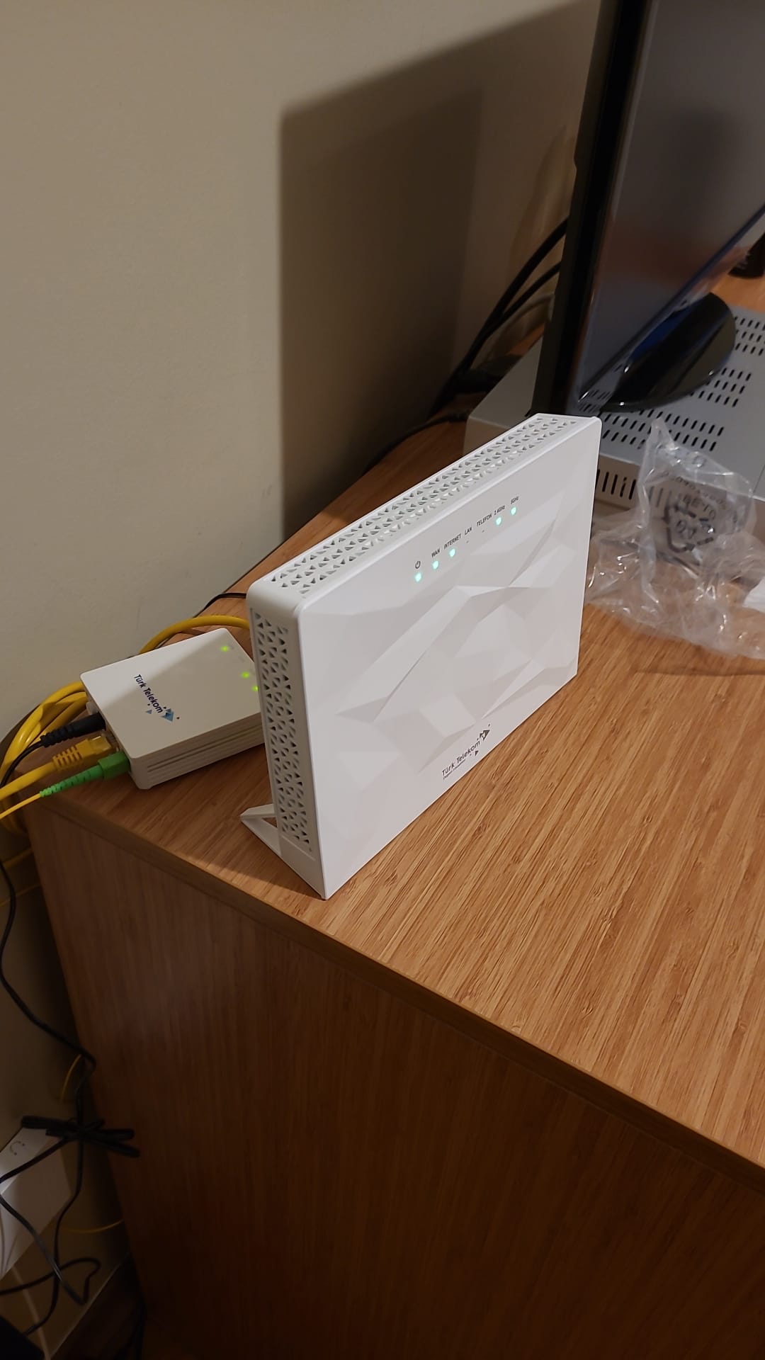

Arkadaşlar selamlar,
Şuanda kablonet modemi brigde moduna alıp Keenetic Viva ile interneti dağıtıyorum. Yakın zamanda aşağıdaki görselde yer alan Turk telekom Fiber setupa geçiş yapacağım.
Ufak kutudan çıkan Kablo ile Viva'dan internet dağılıyor mu yoksa yine Modemi bridge moduna alıp mı dağıtım yapmam gerek. Bir de bu modem Vestel Dgw9000 diye geçiyor bunda bridge modu mevcut mudur, kullanan var mı acaba?

2 yıl
amazon.de 'den temin edebilirsiniz.
Turknet sip bilgilerini paylaşıyorsa kullanabileceğinizi düşünüyorum.

Çok teşekkür ederim hocam yanıt için.
Bu noktada cihaz modelinin bir önemi var mı, yani Viva'da da kullanıcı adı ve şifre girerek modem yerine kullanabilirim değil mi?
