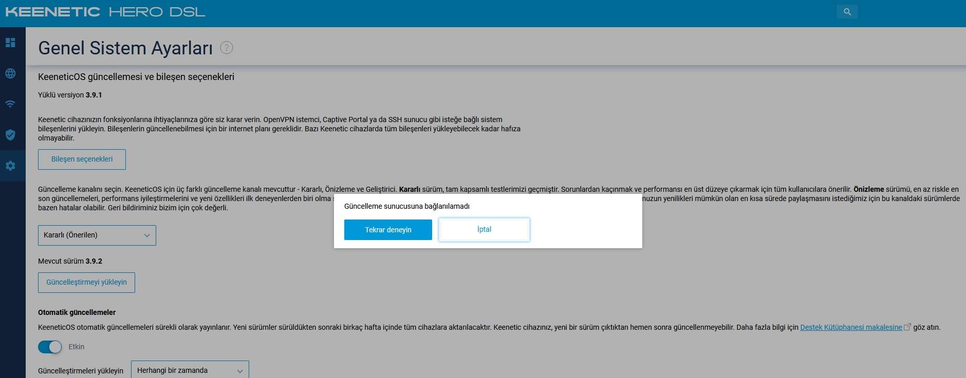

selam
hero dsl
modem + hero router olarak ayarlı uzun zamandır kullanırım sorun yok ara sıra guncellemeler gelır yuklerım.
1 haftadır 3,9,2 guncellemesı geldı kararlı olarak fakat denıyor denıyor guncellenmıyor genel sorunmu ? nedir
cunku modem kablo ıle ınternet alıyor wıfı dagıtımda sorun yok ınternet 7/24 var sorunsuz.
ınternet hızım 100 mbps
1 haftadır denerım bu sekılde ?
keenetic ile baglantı yok yazıyor sonunda ?
veya hazırda software dosyası hazırda olan varsa 3,9,2 ver
yuklemeyı pc den kablolu baglı sekılde choromeden denedım
farklı expoer fayda edermı dedım mozilla frefox ıle denedım yıne guncelleme yapmıyor
sorun nerdedır ?
Modemi rsetledim yıne durum aynı :(((

DNS DOT DOH ayarlarınızı gözden geçirin.
Sunucuya erişimde engel olmadığına emin olunuz.
Bu mesajda bahsedilenler: @frantic2
2 yıl
hic bır ayarını oynamadımdı
nerden acıyorum
Bu mesajda bahsedilenler: @KYTECHNGAMING
2 yıl
Farklı dns, dot sunucu ekleyn arayüzde. https://help.keenetic.com/hc/ru/articles/6179082606994
Güncelleme sunucularında bariz bir problem yok. Güncelleme yapılabiliyor. ISS bazlı bir sorun yaşıyor olabilirsiniz.
2 yıl

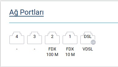

9770v3 köprü modunda değil galiba. lan to wan bağlı tahmin ediyorum.
2 yıl
baglantıları hıc oynamadım yakın zamanda
lan to wan bağlı
ethernet baglantısı ayarlarına ayar yaptım duzeldı
fakat ınternet kullanıma hıc engel yoktu kablolu ve wıfı uzerınden sadece modem guncellememıyordu,güncelle yaptıgımda baglantı kurmuyordu..
sanırım ...iss degısıklıgı sebeb olmus gibi..
su an normal sekılde gunceledı 3,9,2 oldu versıyon
tskler..
