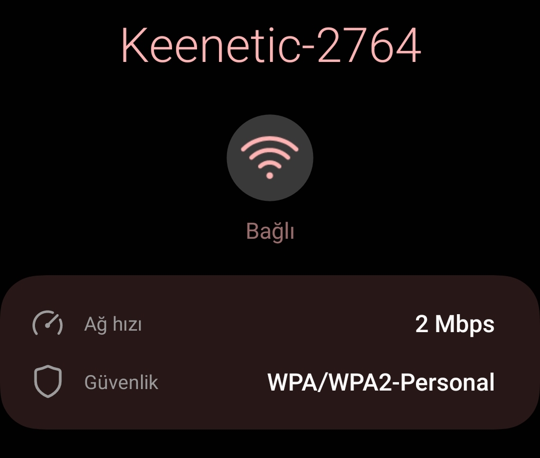

Ağda wpa3 desteklemeyen cihazlar var, onları kontrol edip tekrardan wpa2/wpa3 şeklinde deneme yapacağım, telefon kaynaklı sorun sanırım bu. telefonda şifreleme türünü seçerken sadece wpa2 yok.

Wpa2
Wpa2/wpa3 ortak mod
Bunları kullanın sifrelemede. Wpa3 olduğu için tanımayan cihszlarda daha önce yazdığım gibi wpa2 seçerek manuel baglanti yapmanız sorunu çözecektir.
