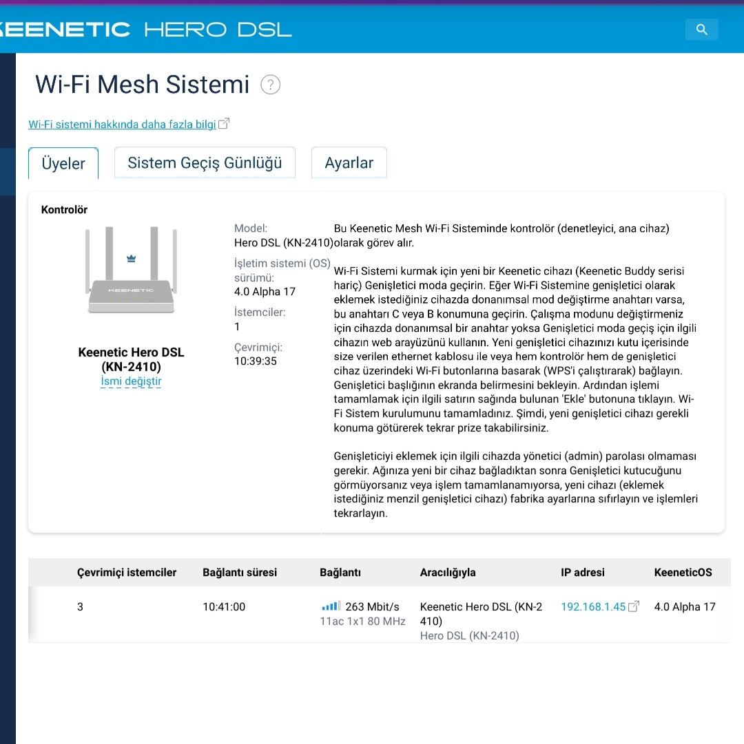

Hero Dsl ve hopper ile mesh sistemi kurdum. Ama bi sıkıntı var, 2.4 ve 5ghz arası geçiş yapınca, ya da o da değiştirince wifi bağlı olmasına rağmen internete girmiyor, ta ki wifi yi kapatıp açıncaya kadar.
Son alpha sürümüne guncelledim, band stering özelliğini kapattim vs. bir sürü şey denedim ama hala ayni.
Böyle sorun yaşayan var mi ?

Şöyle anlatayım. hero dsl ana cihaz, yaninda da hopper var. hopper yan odada, genişletici modunda ve wifi ile bağlı, mesh kısmından cihaz ekledim, mesh aktif. tüm odalarda kesintisiz dolaşım oluyor. ancak gün içinde en az bir defa geçiş sırasında wifi bağlı görünüyor ancak internet erişimi gidiyor. hangi cihaz kaynaklı bilmiyorum. sorun ne onu da anlamadim,
önce 2.4 ve 5ghz ayni isimde olduğu icin arasında geçiş yapıyor diye ordan kaynaklıdır diye 2.4 u kapatıp 5i açık bıraktım ama yine aynı oldu. stabil sürüm ve en son geliştirici sürümünü denedim yine aynı.

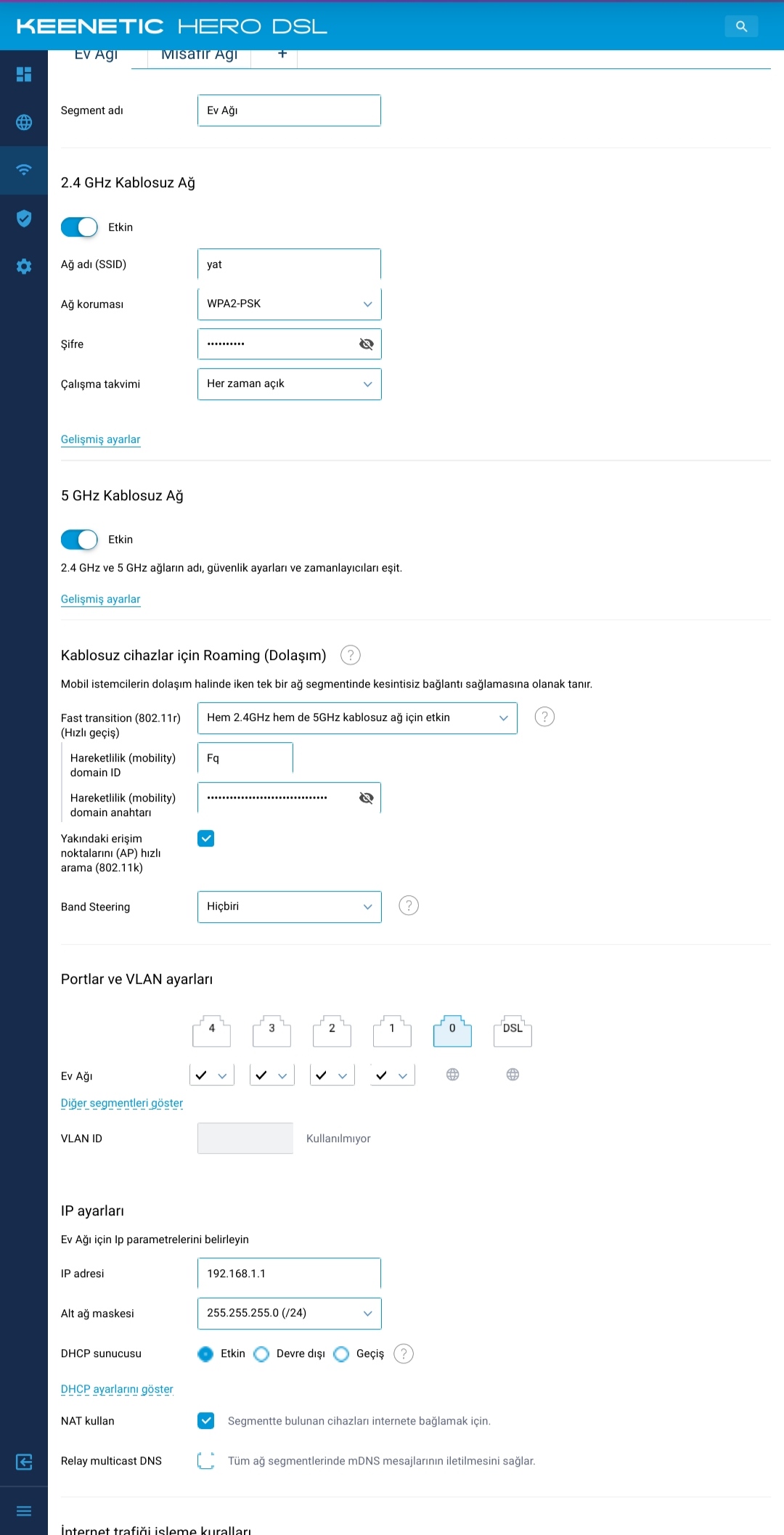

Hocam elinizdeki hangi cihaz yada cihazlar yapıyor bu durumu? Sadece onu sordum.
Mesh ekranınızı ve ev segmenti ayarlarınızı atar mısınız?

şifreleme türü wpa/wpa2 olarak seçilebiliyor. sadece wpa2 yok. ondan kaynakliyor olabilir mi?

FW güncel mi cihazların?
Onu seçerek deneyin.

Band steering 5ghz tercih et seçebilriisniz.
DOmain id ve şifreyi random olarak yenileyin.
tekrar deneyin. ayrıca yan oda için hero dsl yetersiz mi oluyor? İç içe sinyal durumu bir kararsızlık oluşturuyor olabilir. Keenetic'lerin iletim güçlerini balanslamanız yararınıza olabilir.

Client cihazlar router'a ilk bağlantı sağladıklarında k, r, v ilkeleri adına aldıkları bu ilk bağlantı ayarlarını sonraki bağlantılarda ezbere kullanıyorlar. Bu durum bazı aksaklıklara yol açabiliyor (Kablosuz bağlantı olduğu halde bağlanmama, bağlandığı halde internete çıkamama, sürekli bağlanıp kopma veya 2.4Ghz bandında ısrar etme gibi). Domain ID ve anahtarını değiştirmek client cihazların sıfırdan ayar almasını sağlıyor. Deneyin, ben faydasını gördüm:
Kablosuz cihazlar için Roaming (Dolaşım) ayarlarından Hareketlilik (mobility) domain ID ve anahtarını değiştirerek deneyin.

Sanırım çözdüm sorunu, şifreleme türünden kaynaklanıyormuş. Domain id değiştirince de düzelmedi ancak ev ağında şifreleme kısmını WPA2' den WPA/WPA2' ye getirdikten sonra sıkıntı yaşamadım hala. Teşekkür ederim :)

Tavsiye edilen bir kullanım şekli değildir. Wpa seçeneği mümkünse tek yada ortak modda seçilmemeli.
