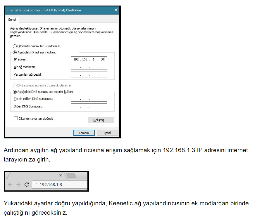

Keenetic'i ana cihazla bağlantısını kesin.
Bilgisayarınıza bağlı iken 192.168.1.3 ' ten erişin.
Bunun için bilgisayarınızda tcp ipv4 için aşağıdaki şekilde ayar yapın.
2 yıl
Güncelleme yerinden dimi hocam kararlı kullanıyordum geliştirici yi seçtim onu kurdu şu an böyle test edip sonucu yazarım teşekkür ederim

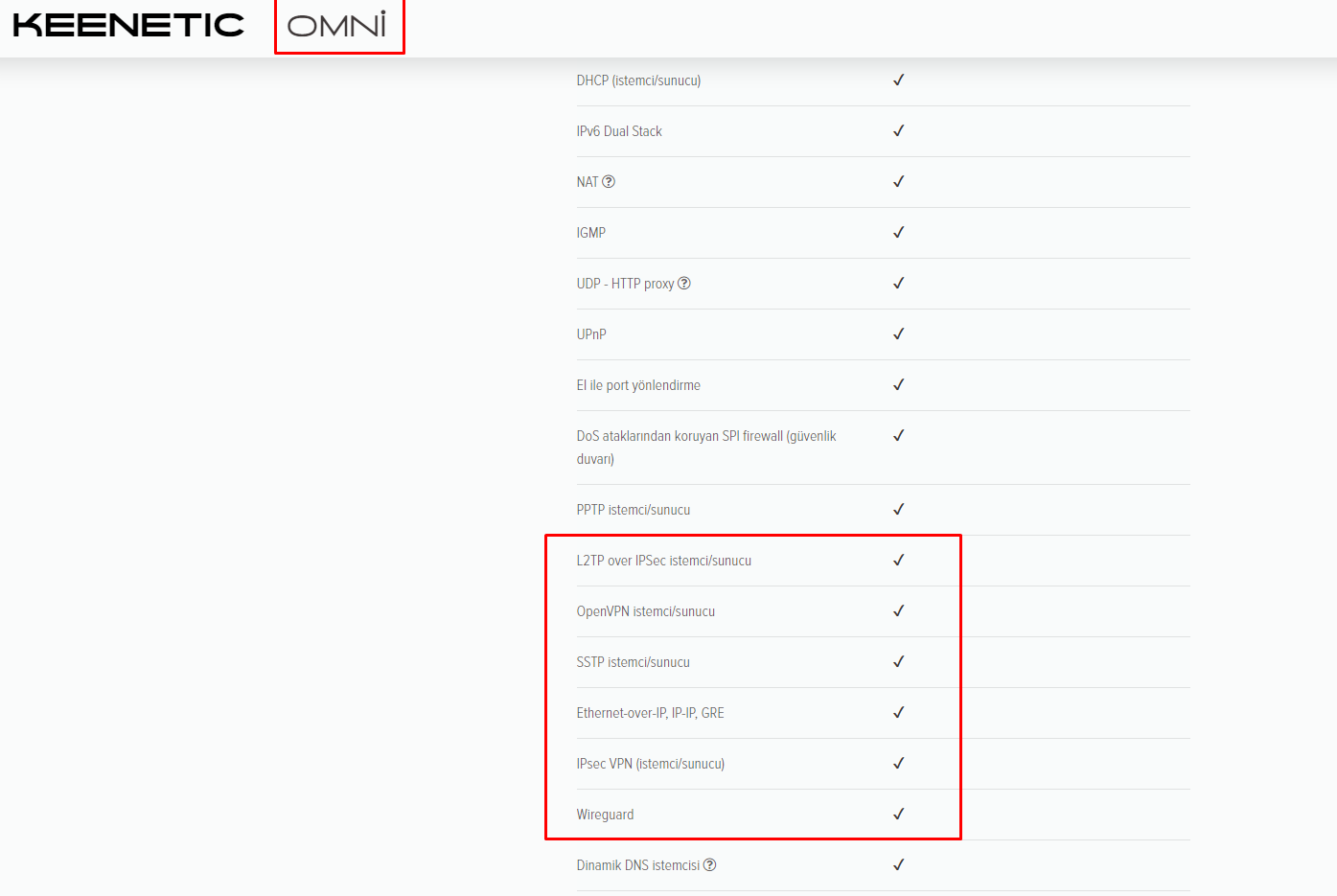

keenetic hero ya da hopper kullanıp modem arayüzünde vpn kullanan arkadaşlara bir sorum olacak
tp-link ax73(ax5400) router ile surfshark kullanıyorum , speedtest testinde pc, iphone ve ipad ile aplikasyon üzerinden bağlanırsam 100mbit hızımı tamamen alırken, tp-link modem arayüzüne openvpn ile kurup yetkilendirdiğim cihazlar en fazla 10-15mbit hız alıyor speedtestte, bu da iptv'de kesinlikle yetmediği için yayınları tv'den değilde ipad'ten izlememi gerektiriyor.
cihazım aslında kuvvetli özellikle ev ağı için ax5400 müthiş hızlarda çalışıyor fakat okuduğum kadarıyla openvpn prokotolü biraz problemli ve karmaşık bir protokol , ikev2 ve wireguard kullanan kullanıcıların hızlarına baktığımda sonuçlar gayet güzel
hopper ya da hero kullanan arkadaşlar ikev2 protokolü ile vpn bağlantısında yüksek hızlar alabiliyor mu , vpn li ve vpnsiz ne kadar alıyorsunuz paylaşabilir misiniz

Protokollerin güvenlik seviyesi ve donanımsal özellikleri kullanma ile birlikte cihaz donanımın yeterliliği VPN stabilitrsi ve hızlarına dogrudan etkilidir.
Aşağıdaki makaleye göz atmanızı tavsiye ederiz.
https://help.keenetic.com/hc/en-us/articles/115005342025-VPN-types-in-Keenetic-routers
Konu içerisinde de daha önce OpenVPN ile ilgili kullanıcı yorumları bulunmaktadır.

cevap için teşekkürler , bir sorum daha olacak;
şöyle bir çözüm düşündüm, zyxel vdsl modemimden , en uygun ikeV2 vpn protokolü destekli bir router alsam ve modemden buna internet verip , tv'ye ethernet ile gitsem bana yeter
cihazların ikeV2 ya da wireguard desteğini ürün sayfalarında bulamadım, örneğin omni 300 cihazı şu an hepsiburada'da 300tl , bu cihaz bu protokolleri destekliyor mu
Bu mesajda bahsedilenler: @KYTECHNGAMING
2 yıl
Cihaz sayfalarında özellikleri içerisinde hangi protokoller mevcut görebilirsiniz.
Bu mesajda bahsedilenler: @losthell
2 yıl
wireguard gözümden kaçmış, hemen alıp deneyeceğim ürünü, teşekkürler

İşlemci ve protokole göre dediğimiz gibi alacağınız hızlar değişir.
Bazı kullanıcı örneklerimiz.
Extra DSL - Wireguard - 100mbit hat ile ~50mbit
Hero DSL - Wireguard - 100mbit hat ile ~80mbit
Hero (KN1011 TR Satışı yok) - Wireguard - 1000mbit hat ile ~115mbit

çift çekirdekli extra dsl 50mbit ortalama alıyor ise tek çekirdekli omni router çok yetersiz gelebilir ama kullanıcı yorumu bulmak lazım, teorik olarak hesaplanacak bir durum değil.
bana 30mbit hız fazlasıyla yeterli gelecektir 4k 18000bitrate yayın için , omni sanki bu işin altından kalkar gibime geliyor , biraz daha araştırıp alacağım. olmadı.
