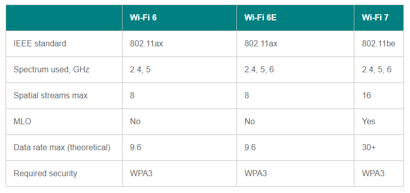

Yeni model Hero 4G+ çıkmış. Extra DSL kullanıyorum ama geçilecek bir özellik var mıdır? Wi-Fi 6 destekli ama hala 5 GHz destekliyor. Wi-Fi 7 telefonlar çıkmışken bu model olmamış gibi hissettirdi.
2 yıl
Hero 4G+, DSL modulasyona sahip bir modem(dsl router) değildir. Sim kart modulüne sahip 3G/4G router'dır.
Bahsettiğiniz Wi-Fi sürümleri, Wi-Fi5'in birkaç yeni teknoloji eklenmiş halidir. Wi-Fi6E ve Wi-Fi7 6Ghz sahiptir.
(Keenetic'in bir açıklamasına göre Wifi6 dan sonra 6E pas geçilip Wi-Fi7 cihazlar üretilecektir. Bununla ilgili bir tarih yoktur.) - Kişisel not: Keenetic'in benimsediği yol, oturacak teknoloji ile donanım ve yazılım geliştirmektir.
Wi-Fi7 adoptasyon süreci için 2023 sonu işaret ediliyor. Buradan Wi-Fi7 gelişimini takip edebilirsiniz. Firmaların daha doğru düzgün Wi-Fi7 olan routerlar ile ilgili bilgileri dahi yok. Birkaç ön gösterim bu sene başlarında görüldü sadece.
https://www.ieee802.org/11/Reports/tgbe_update.htm
Alıntı Çeviri: 6, 6E ve 7'nin resmi kablosuz LAN standartları olmadığını, bunun yerine Wi-Fi Alliance tarafından benimsenen kolaylık terminolojileri olduğunu unutmayın. IEEE tarafından verilen standart sayıları kullandığımızda, 6 ve 6E'nin ikisi de 802.11ax ve Wi-Fi 7, 802.11be'dir.https://www.techtarget.com/searchnetworking/answer/What-is-the-difference-between-Wi-Fi-6-and-Wi-Fi-7
