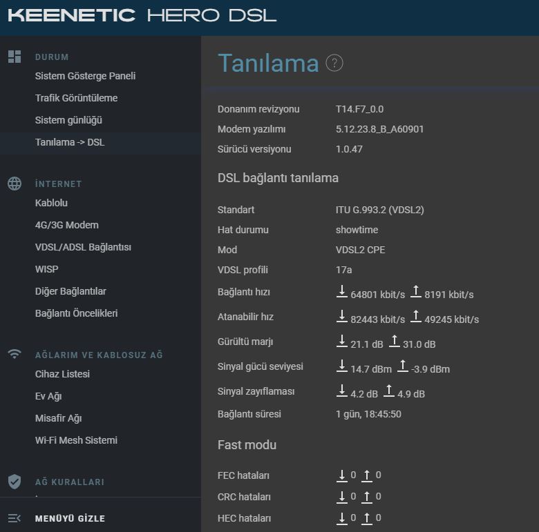

Sorunlu VDSL alt yapımda Türkneti arayıp, hızımı 100 Mbitten 80 Mbite düşürtmüştüm ( 50 için konuşmuştuk fakat 80 e düşürmüşler).
Bunun yanında SNR yi 20 yapınca sorunlar düzelmiş gibi görünüyor. Haliyle hızım 65 Mbite düşmüş durumda.
Sanırım Türk Telekom elemanı haklıymış, saha dolabınız çok eski 50 Mbite düşürün hızı demişti.
8.3.5 kararlı yazılımı ile 43 saatte 0 CRC ve FEC, kopma yok.
Ateşi düştü hattın.

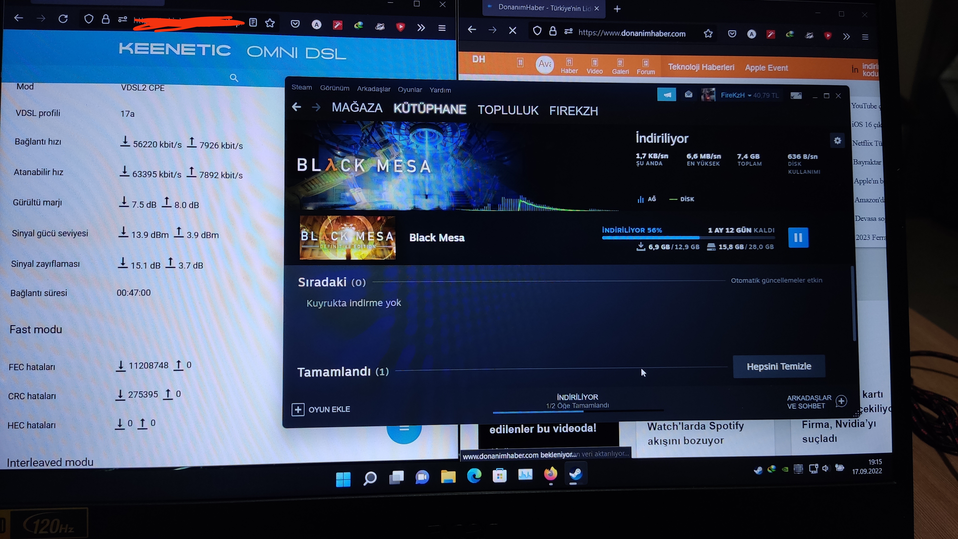

Mobil veriyi açıp fotoğrafı yükleyene kadar olan CRC sayısı 300.000'i geçmiş durumda. Asus modemim ile nasıl köprü yapabilirim? Yapmayı denedim modem bağlantıyı alabiliyordu ama bu sefer de dağıtıcımın bağlantısı kesiliyor. Keenetic Lite kullanıyorum. Acil yardım edebilir misiniz? CRC hataları 2000 2000 artıyor ve her saniye artış hızı yükseliyor gibi.
