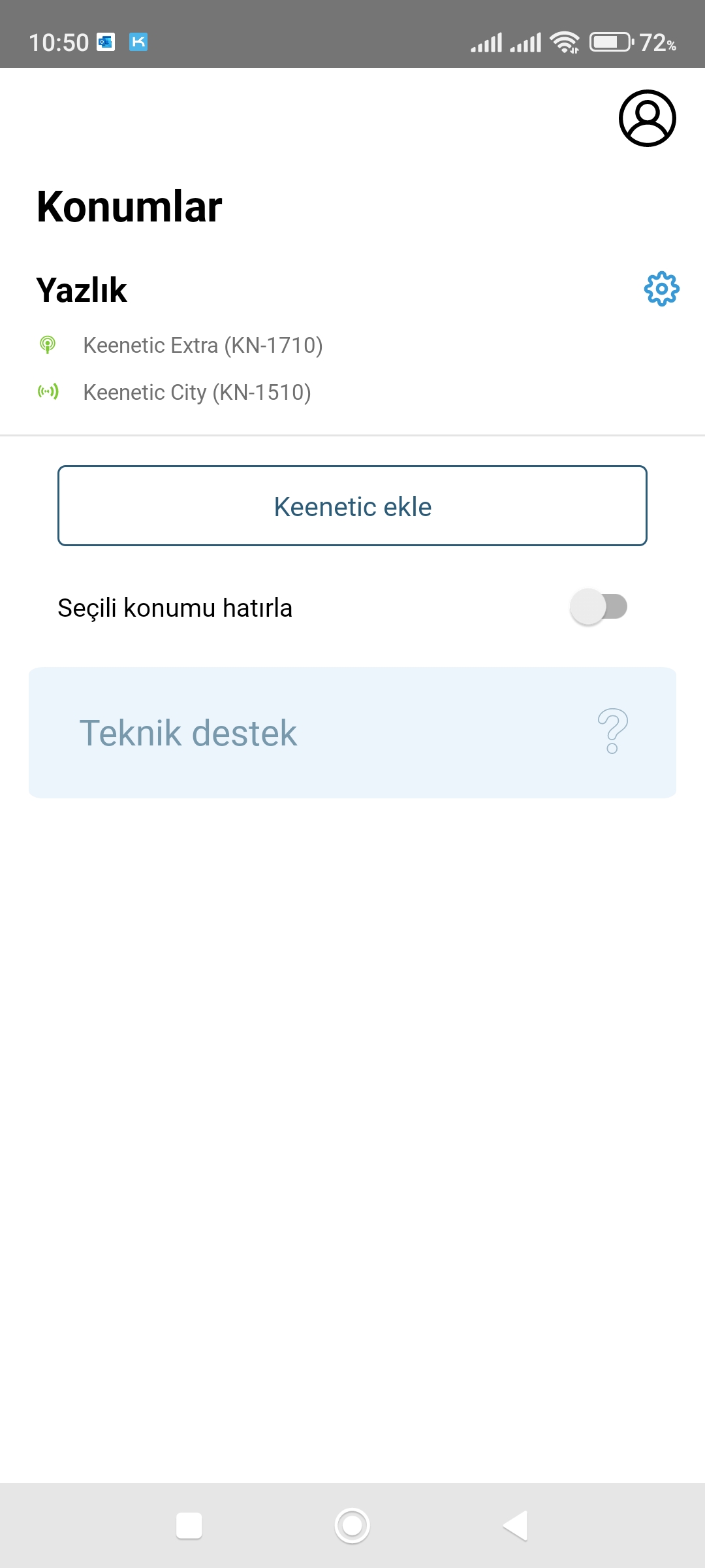

Beta app yi yükleyince,keendns ayarı açıldı,alan adını alıp baglanabildim web arayüzüne fakat şimdi şöyle bir sorun var;app üzerinde omni dsl sürekli çevrimdışı, çevrimiçi döngüsüne girip durdu.daha sonrada app'den kayboldu.ben ekliyorum,bir süre duruyor,sonra gene kayboluyor.kac kere denedim fakat app''de durmuyor, durduğu zamanlardada erisemiyorum zaten, çevrimdışı -cevrimici olup duruyor.
Keendns ile app birlikte kullanilamiyormu acaba?
Bu mesajda bahsedilenler: @tayaydin
2 yıl
Kullanılır. Keendns sadece arayüzünüze uzaktan erişim değil, farklı uygulamalar içinde kullanabilmesine yarar.
Mobil uygulama da kısayoldan gözetim ve ayarlar için kullanılır.
Mobil uygulamadan ciahz kendi kendine silinmez. Enteresan durum yazdığınız.
Bağlantı kopması değil dediğiniz muhtemelen. Mobil uygulama ve sunucularda bu ara bir sorun var. Dün yüksek ölçüde düzeldiği bilgisi vardı. Bunla da alakalı bir sorun olabilir.

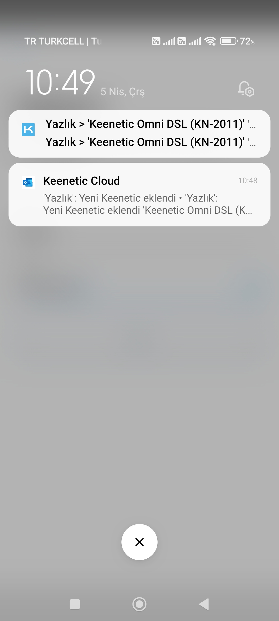

Şimdide eklendi bildirimi geliyor,ama eklemiyor,hepten gitti

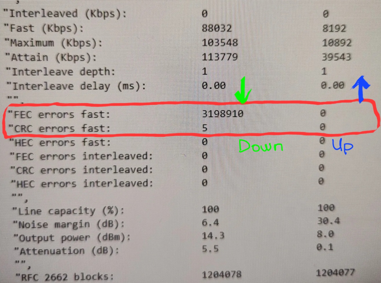

Bu arada bu fec ve crc hataları satırı "fec errors fast,crc errors fast" satırlarımı ?

Uygulamayı arka ğlandan kapatıp tekrar açın. Bir de öyle deneyin.
Omni DSL' de CID açık mı? (sistem ayarları altında)
Bu mesajda bahsedilenler: @abyss_ati
2 yıl
Kaç kere denedim,cıd açık,ondan ekliyorum zaten.
Beta app olduğundan mi yapıyor acaba diye düşünüyorum,stabile dönüp bir bakicam
Bu mesajda bahsedilenler: @KYTECHNGAMING
2 yıl
keenetic.cloud adresi üzerinden ekleyerek deneyin bir de.
2 yıl
Yok beta app dende değil,ekleniyor,bir kere girebiliyorum,tekrar girmek istediğimde kayboluyor.
Cloud dan nasıl ekliycem?
2 yıl
Aynı sekilde. Cid Id ve arayüz kullanıcı adı ve şifrenizi girerek.
2 yıl
Evet ordanda denedim,eklemiyor,logout yapıp durdu,geri atıyor ,eklenmedi görünüyor cloud'da ama şimdi app'ye eklendi,daha kaybolmadi bakalım.
Çok enteresan türlü türlü saçmalık oluyor
2 yıl
Cloud'da da göründü heleşükür
2 yıl
Bug'in ne olduğunu çözdüm.ilk keenetic app hesabı açarken,google hesabımla açmıştım, hâliyle şifre ayarlamamistim, Google hesabı şifresiyle açılmıştı.
Hesapta şifre ayarlı değil görünüyordu, şifrede ayarlayinca sorun çözüldü.
Bugüne kadar niye sorun olmadı, keendns açınca oldu onu anlamadım ama neyse hallettik.

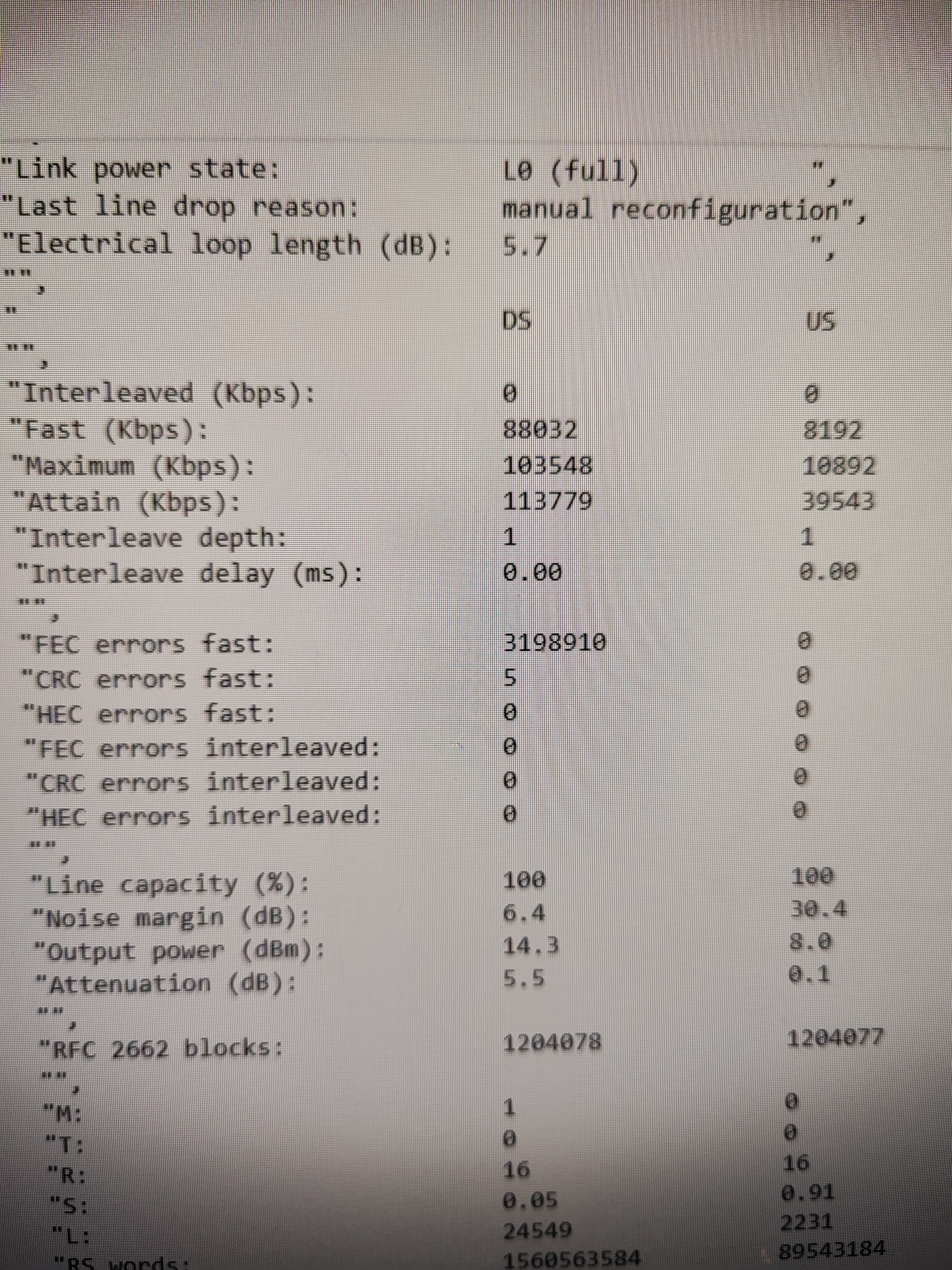

Şimdi asıl konuya donebiliriz,bu fec crc hataları hangisi oluyor?
2 yıl
Fast modunda yazanlar. FEC düzeltilen, CRC düzeltilemeyen; ilk sütun download, ikinci sütun upload esnasında oluşan hatalı paketleri gösteriyor:

Teşekkürler dostum, anladım şimdi.o zaman şu tablo itibariyle snr 6'da, fec çok yüksek görünüyor,snr'yi 8 mi alıyım, böyle kalsın sorun teşkil etmezmi?

Daha önce yazdığınız gibi DSLAM'ın hızınızı 88'e kilitlediğine eminseniz SNR'yi Otomatik'e alıp bırakın.
Bu arada FEC'den çok CRC önem arzediyor. CRC'de yok denecek kadar az. SNR 1'i deneyin, onda da hızın 88'den yukarı çıkmadığını görürseniz alın otomatiğe, bırakın öyle kafanız rahat etsin.
