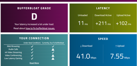

2 yıl
Merhabalar, Bende Keenetic Hero var bufferbloat testlerim sürekli farklı çıkmakta. C D F ve arası git gel yapıyor. İntelQos falan açmadım. Çünkü nasıl ayar yapılır bilmiyorum. Bu konu hakkında destek verebilir misiniz? İnternet hızım 51mbps 8 mpss up.

2 yıl
I
2 yıl
Buradan yaptım da pek değişen bir şey olmadı yine c olarak geliyor. Ondan sormuştum. Birde şunu sormak istiyorum bu konunun ilk sayfasında bir ekran resmi atılmış turknet ayarları diye bu ayarlar hala geçerlimi peki? 2 yıl öncenin fotoğrafı

2 yıl
bağlantı önceliklerinde QOS adında profil oluşturup hız limiti tanımlayın mesela 50/8 paketiniz var ise 47/7 gibi.

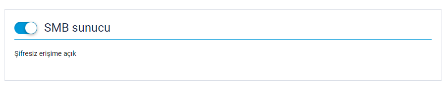

2 yıl
selam, smb nedir arkadaşlar öntanımlı olarak bu şekilde ama kapatmalımıyım?

2 yıl
USB ile bağladığınız flash bellek veya HDD'lerdeki dosyalara uzaktan erişimi sağlayan sunucu hizmetidir. Ben kullanıyorum, oldukça işlevseldir; bilgisayarınıza HDD takıp çıkarmak yerine routera bir tane takın her türlü ihtiyacınızı giderin. PC, telefon, tablet hem evden hem de KeenDNS aracılığı ile dışardan dosyalarınıza erişin.

2 yıl
Bufferbloat için yapacağınız ve keenetic de düzgün çalışan tek bir çözüm var.
İntelliqos açın ve aktif edin. Donanım hızlandırıcısı kapatın zaten uyarıyor sizi.
Cihaz listesinden cihazlarınıza manuel hepsine hız atayın. Genelde %10 ayırmak işe yarıyor. Örneğin internet hızınız 100 mbps ise 90 mbps gibi. Hem indirme hem yükleme tarafında yapılacak.
Sonrasında cihazların öncelik sıralamasını manuel elle atayın. Mesela telefon 1 numara televizyon 2 numara pc 3 numara gibi bunu kendiniz belirleyeceksiniz. Önemli olmayan cihazları 6 da varsayılanda bırakın.
Keenetic de adam akıllı birtek bu şekilde qos kullanılabiliyor. Diğer türlü bir işe yaramyıor ve keenetic de bunu biliyor. Geliştirme aşamasında diyip geçiyor bilginize.

2 yıl
Bağlantı öncelikleri sekmesinden yeni İnternet kuralı oluşturuyor musunuz misal qos adında kural oluşturup download-upload hızı belirliyor musunuz yoksa varsayılan kural üzerinden mi ayar çekiyorsunuz?

2 yıl
Ben bu işe çok zaman harcadım keenetic ile birlikte. 😀 yukarıda çözümü de paylaştım isteyen dener. Diğer tüm denemeler fayda sağlamıyor. Qos diye kural oluşturup o kurala hız sınırı koyup cihazları o kural içerisine almakta buna dahil.

2 yıl
Öğrenmek istediğim oydu zaten yeni kural oluşturmadan yapıyorsunuz yani tamamdır.
Bu mesajda bahsedilenler: @Resurrectionn
2 yıl
Evet hocam, Kural oluşturarak limit vermek bir işe yaramıyor.
hem kural oluşturup hem cihazlara limit vermeyin sakın çakışıyorlar. Direk cihaz listesinden manuel cihazlara tek tek limit koyun. Kuralda varsayılanda kalsın.
