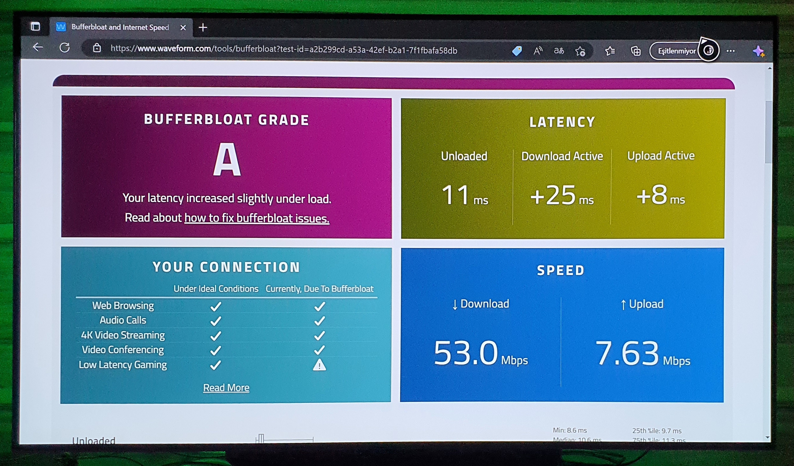

50 Mbps VDSL aboneliğim var. Konsol Hero DSL modeme kablo ile bağlı ve modeme Trafik Sınıflandırma & IntelliQoS ayarları yapıldı. Xbox dahili edge browser'ı aracılığı ile aldığım bufferbloat puanı:
Bu mesajda bahsedilenler: @magicbass

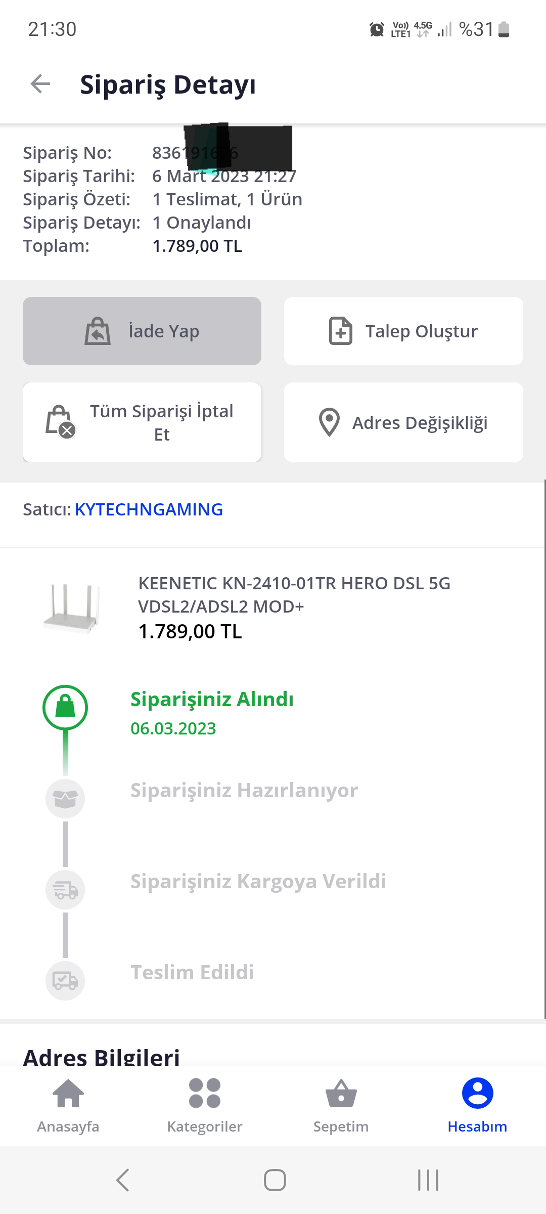

Verdim siparişi. Hayırlı olsun :) < Resime gitmek için tıklayın >
Bu mesajda bahsedilenler: @KYTECHNGAMING
