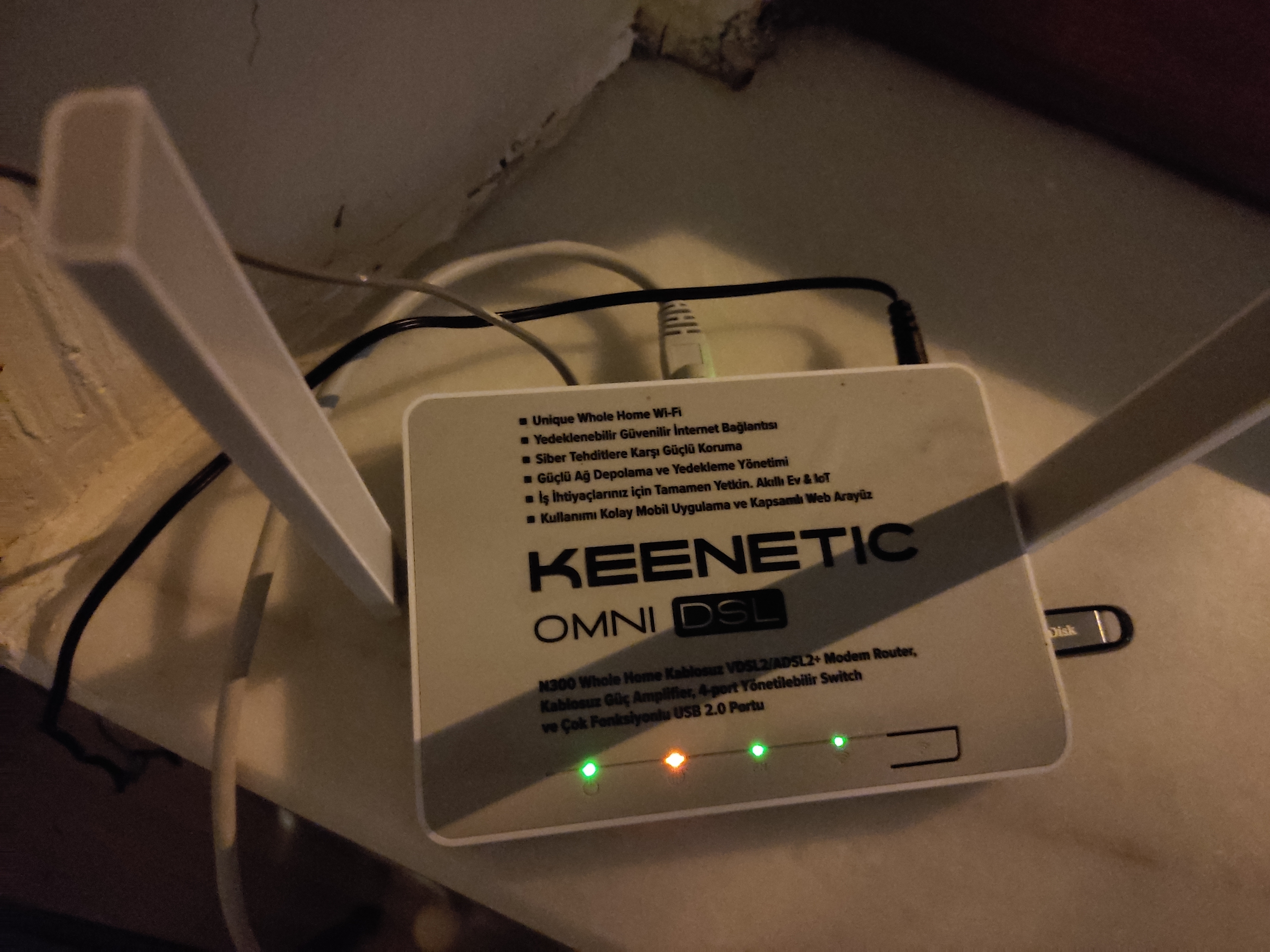

3 yıl
3 yıl
Hatta merak ederseniz modemin fiziksel hali bu

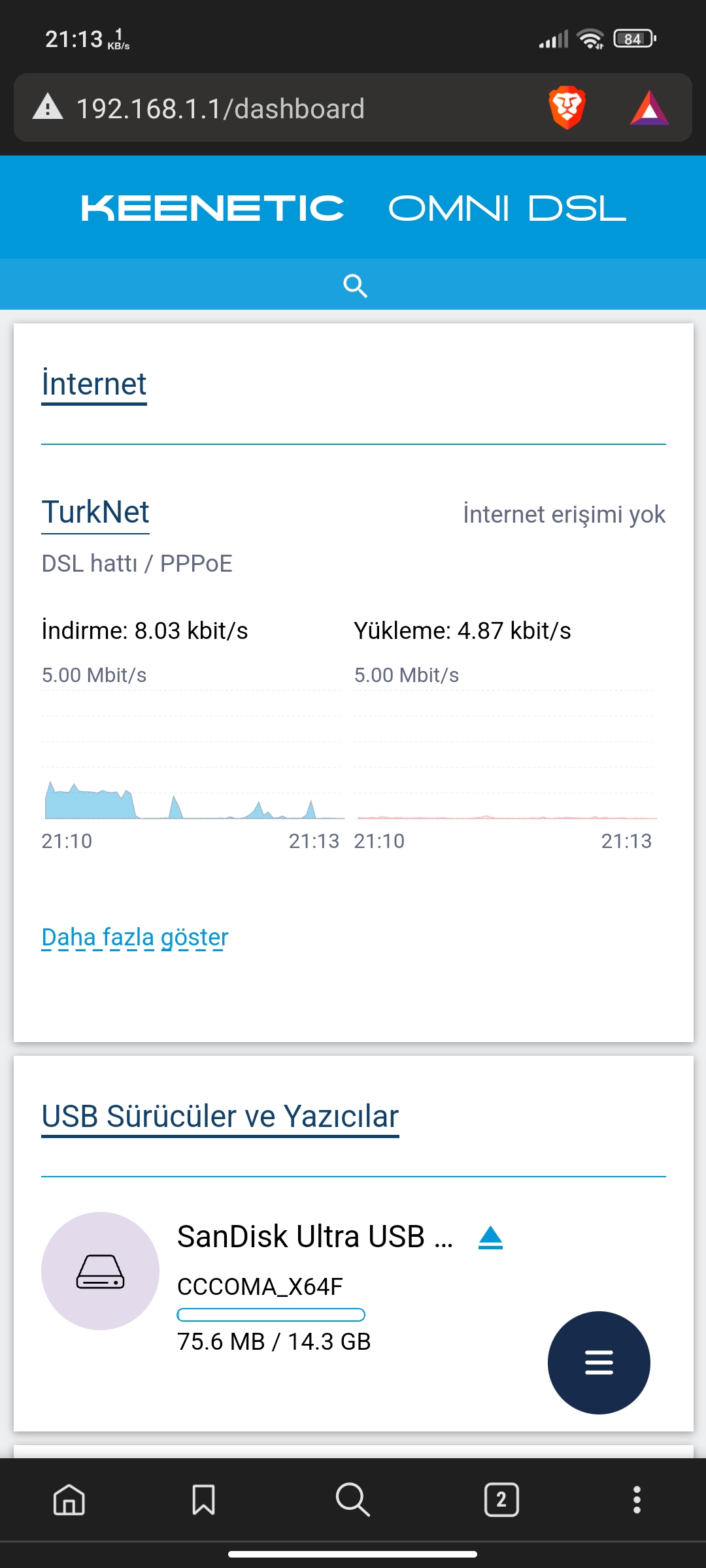

merhaba 3.9 Alpha 7 sürümden kararlı sürüme nasıl dönebilirim. Modem web ara yüzünden kararlı sürümlere ulaşamıyorum modem bağlı olduğu halde bağlı görünmüyor internete KN-2111

Lakin KN-2011 için firmware yok :)
Boyna firmware değiştireceksek bu işin suyu çıkar... 3.9 Alfa'yı denedim bir şey değişmedi. Firmaya mail attım çözüm üretirlerse sonucu buraya yazarım olmadı geri iade.
Vodafone (H300s) cihaza geri dönüyorum en azından olması gereken hızlarda çalışıyor.
