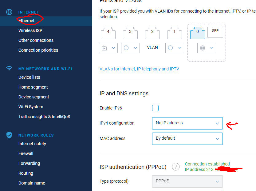

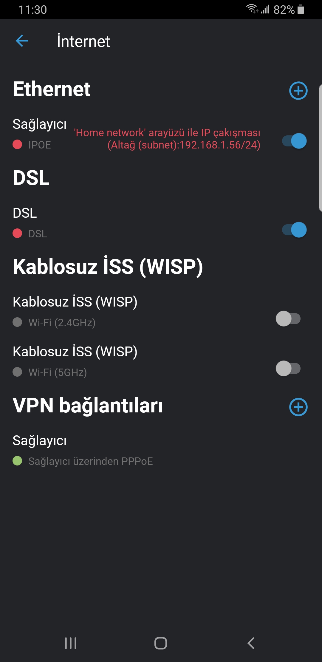

ethernet kablo üzerinden vodafone fiber bağlı (direkt bağlı vodafone modemi yok) bağlantıda bir problem yaşatmıyor ama sürekli İP çakışması hatası alıyorum sebebi ne olabilir
3 yıl (230 mesaj)
mesh bağlı air var ama iki cihazda da aynı ip ye sahip bir bağlantı yok saglayıcının ip si ilemi çakışıyor

dediğinizi yaptım modemdeki internet işıgı söndü internet yok gözüküyor ama var

FTTB yapidasiniz. Pppoe girilir zaten. Öyle olmalı.
Yeniden başlatın ve DNS ayarlarnizi da kontrol edin. Ping check icmp 5 3 8.8.8.8 olarak açabilirsiniz. Oto da ise engel yemiş olabilirsiniz.

dns miş hallettim çok teşekkür ederim

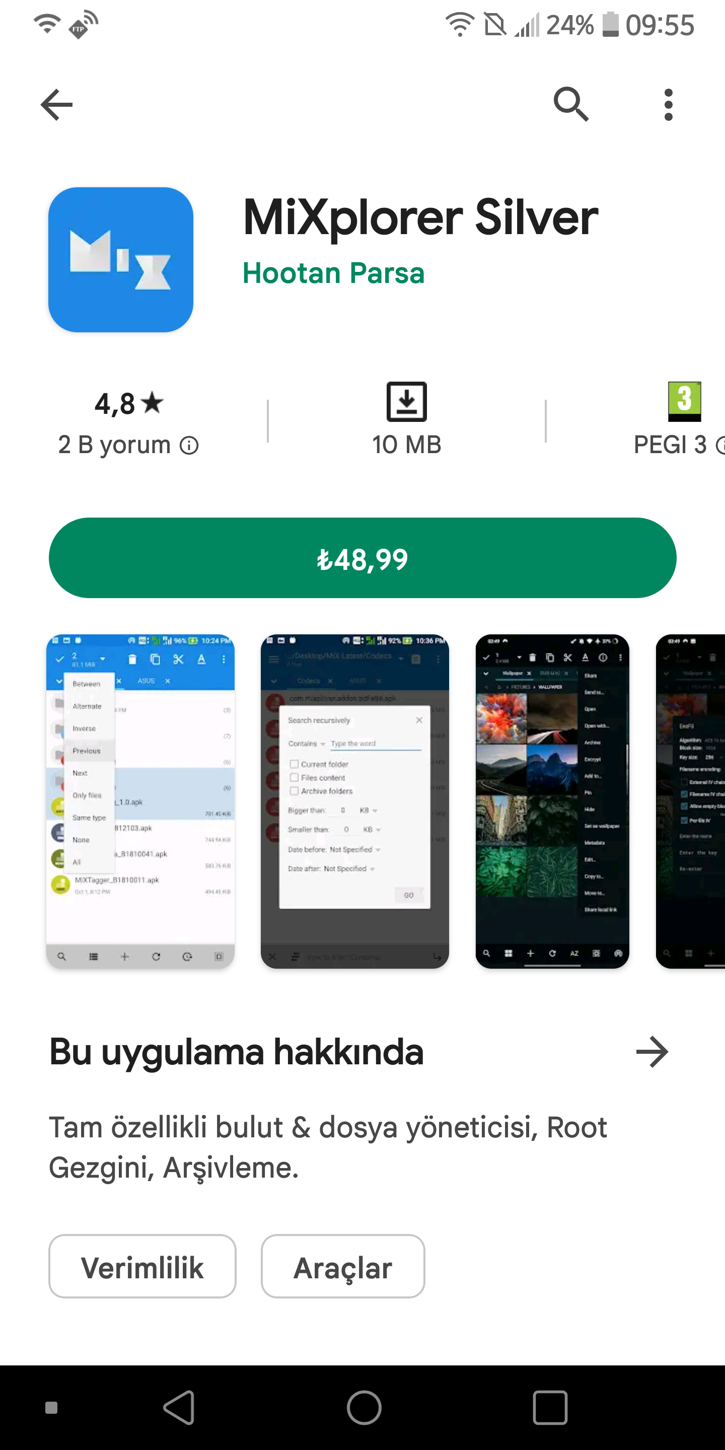

Ftp webdav destekli bir dosya yöneticisi ile erişim sağlarsınız. Benim kullandığım mixplorer. Xplore file Manager da Cx dosya gezgini de işinizi görecektir

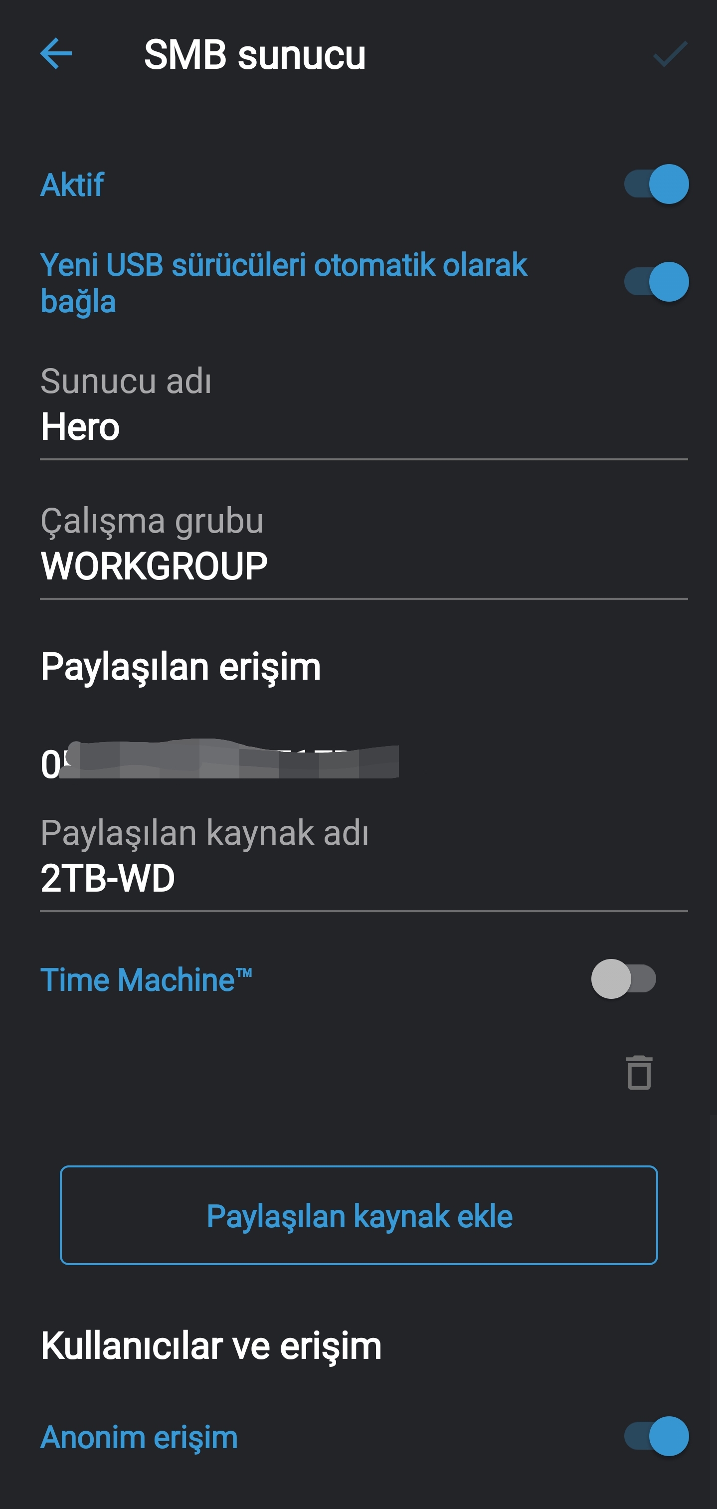

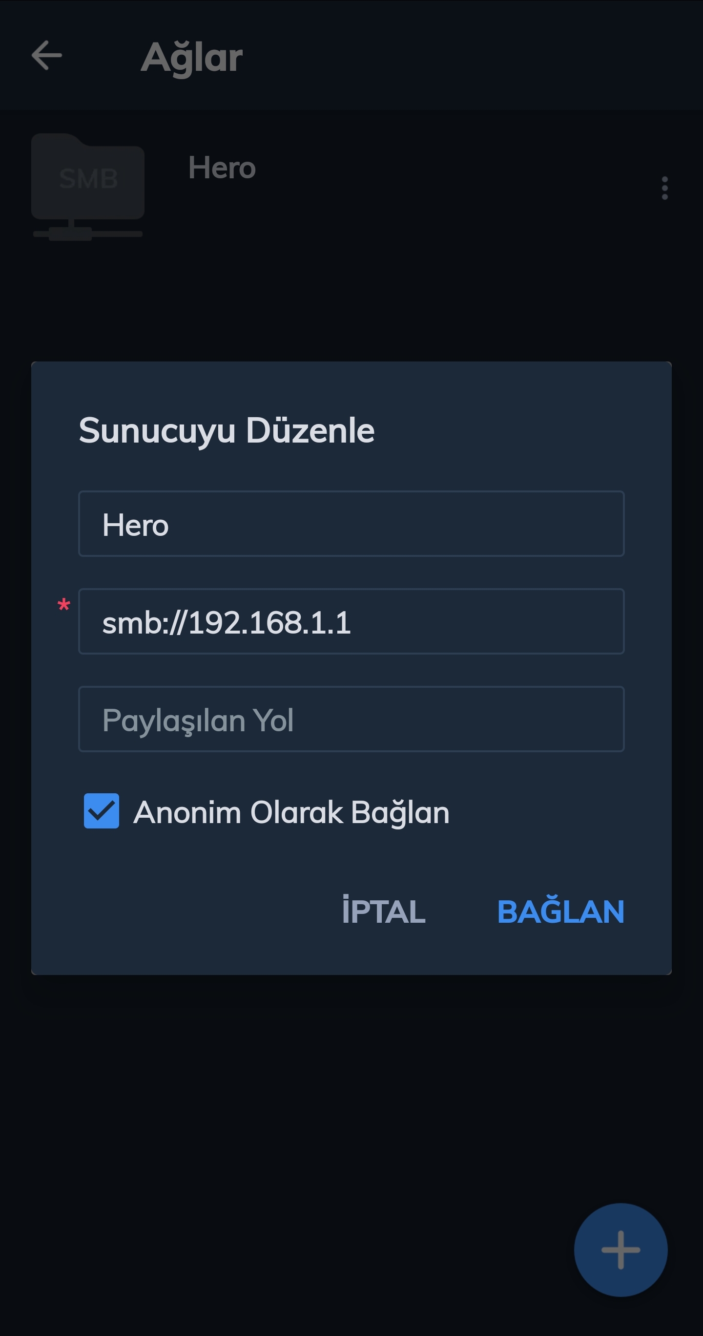

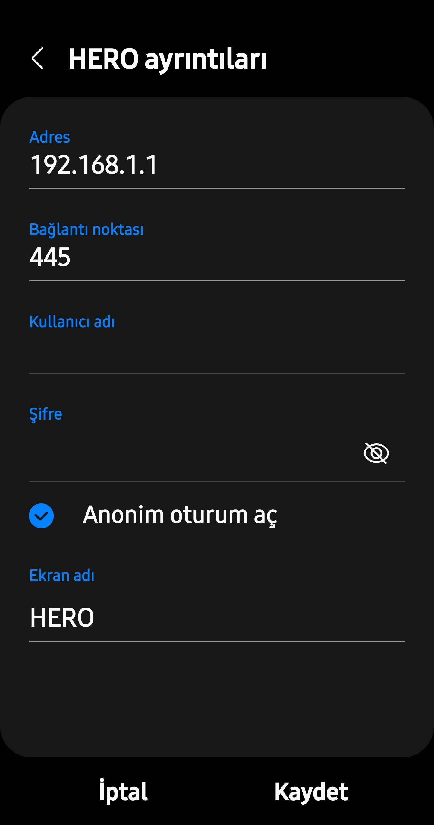

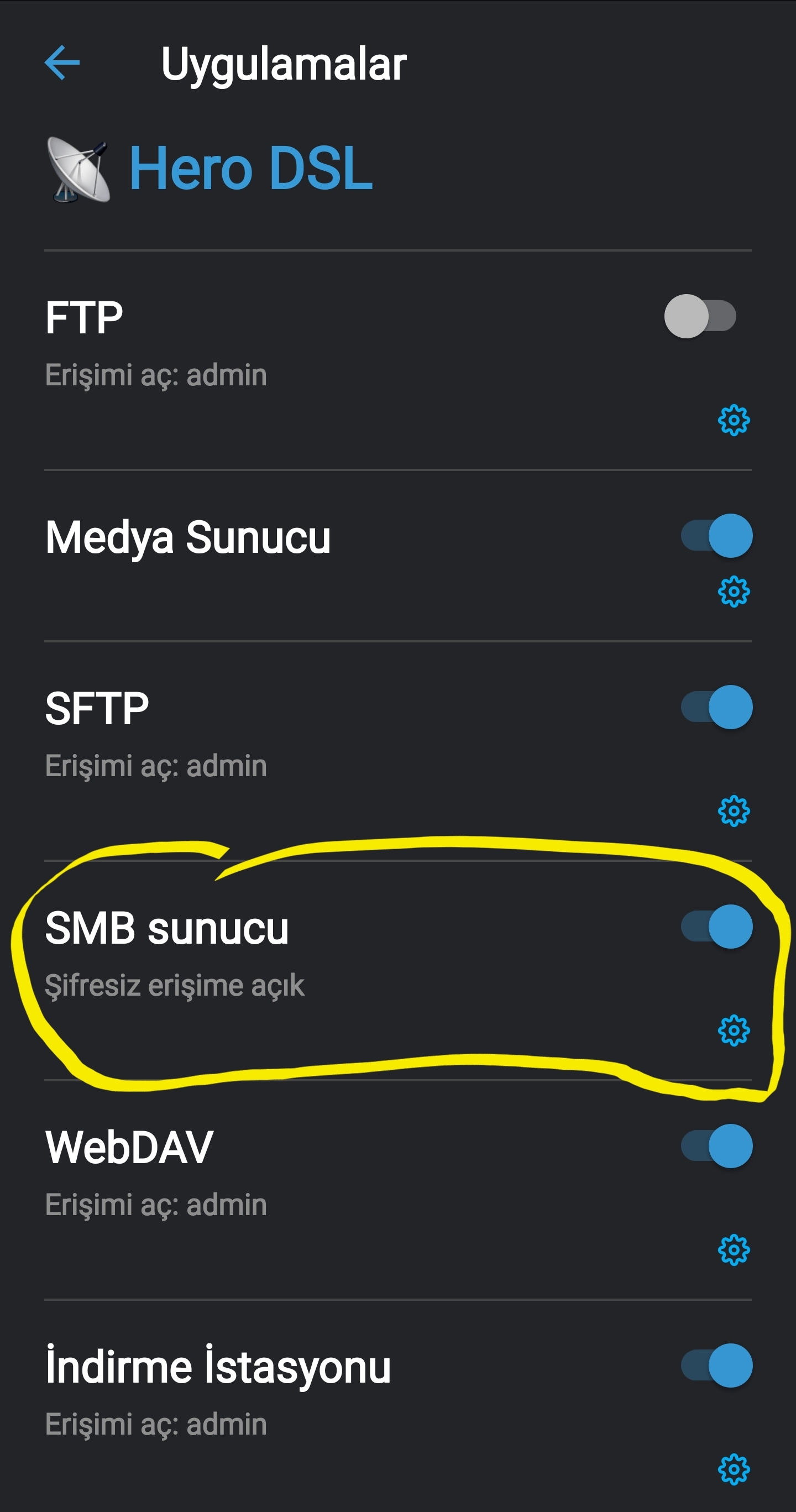

Şu hizmetlerden SMB sunucusunu bu işler için kullanabilirsiniz.
Örneğin Samsung telefon kullanıyorsanız harici bir dosya yöneticisi kullanmadan kendi dosya yöneticisisinde Ağ Depolamasına SMB sunucusu ekleyin şu ayarları girdiğinizde tamamdır. Ben çok sık kullanıyorum:

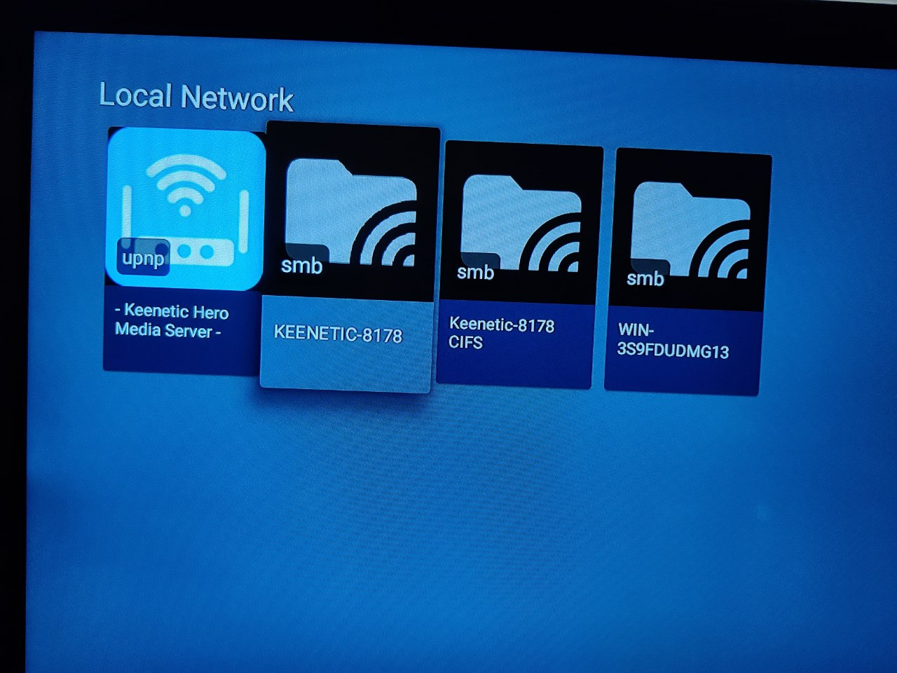

Pek emin olamadım. VLC lokal ağ içinde medya sunucu da görünebilir smb ' de. Böylelikle bilgiyi pekiştirmiş oluruz.

Evet, sizde haklısınız; bende mobilde MX Player kullanıyorum o da SMB medya sunucusu olarak görüyor. Arkadaşın yapması gereken router'da hangi sunucu hizmetlerini kullandığına bakıp SMB aktifse uygun bir dosya gezginine ayarları girmek olmalı. Ev ağında bu yeterli iken dışarıda da bu hizmeti almak istiyor ise webdav'ı kullanmalı.

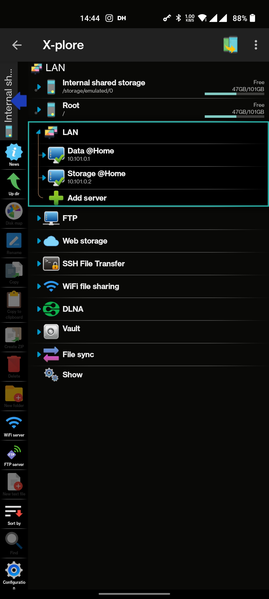

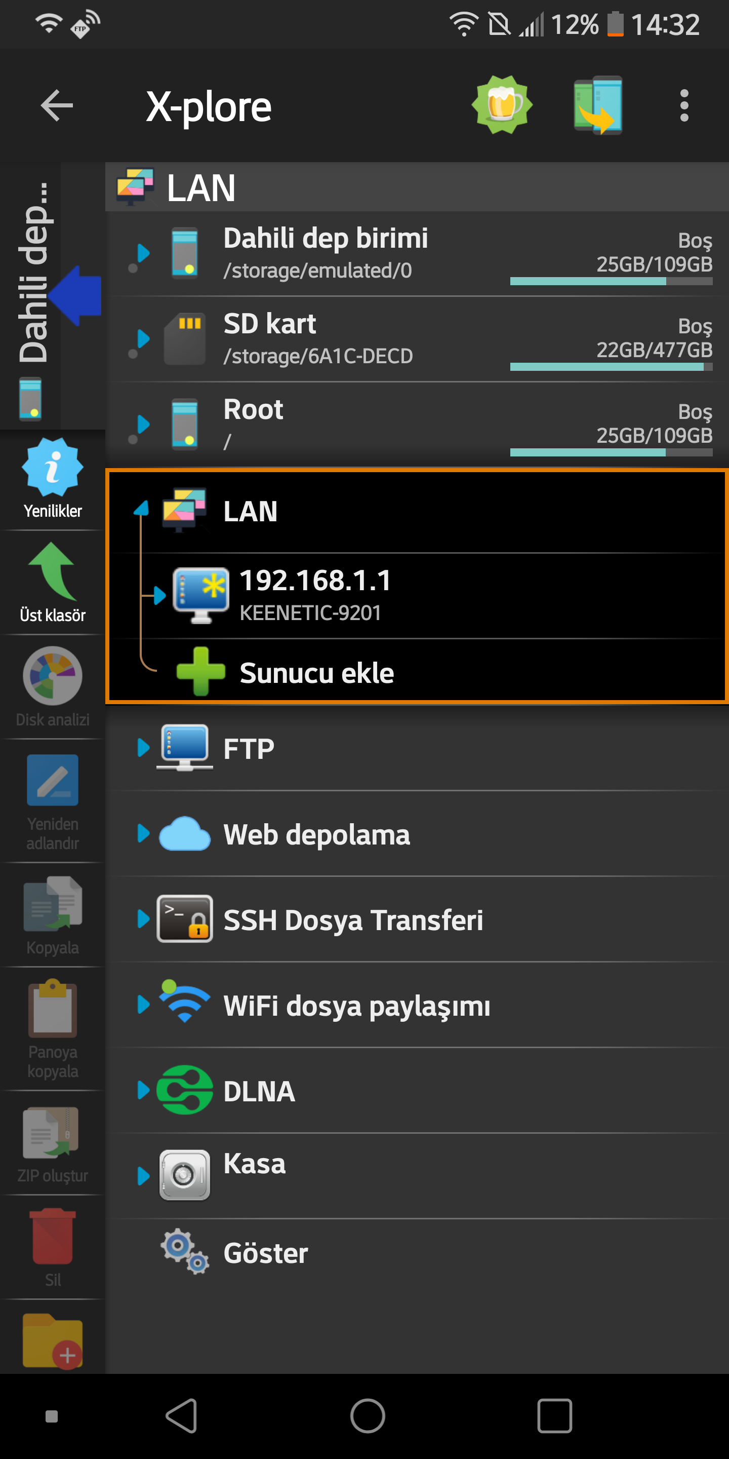

X-plore ile FTP ve LAN protokolleri üzerinden dosya transferi işlemi yapılabiliyor. Çok pratik ve rahat. Fakat LAN protokolü Keenetic arayüzünde yok. Keenetic arayüzünde FTP, Medya Sunucu (DLNA), SFTP, SMB ve WebDAV mevcut. LAN protokolü başka bir isimle mi mevcut? Mesela DLNA yerine Medya Sunucu olarak geçmesi gibi.
Kullanıma gelirsek hiçbir sorun yok. Telefondaki bir dosyayı HDD'ye ya da HDD'deki bir dosyayı telefona transfer edebiliyorum. HDD üzerinde dosya silme işlemi de sorunsuz bir şekilde yapılabiliyor. Gayet kullanışlı. İkinci sorum ise bu işlemi iPhone üzerinde nasıl yapabilirim? WeTransfer bu işi görüyor mu?
@ << PriSonerS >> sanırım sizin kullandığınız uygulama bu.

3 yıl (15147 mesaj)
lan = smb
