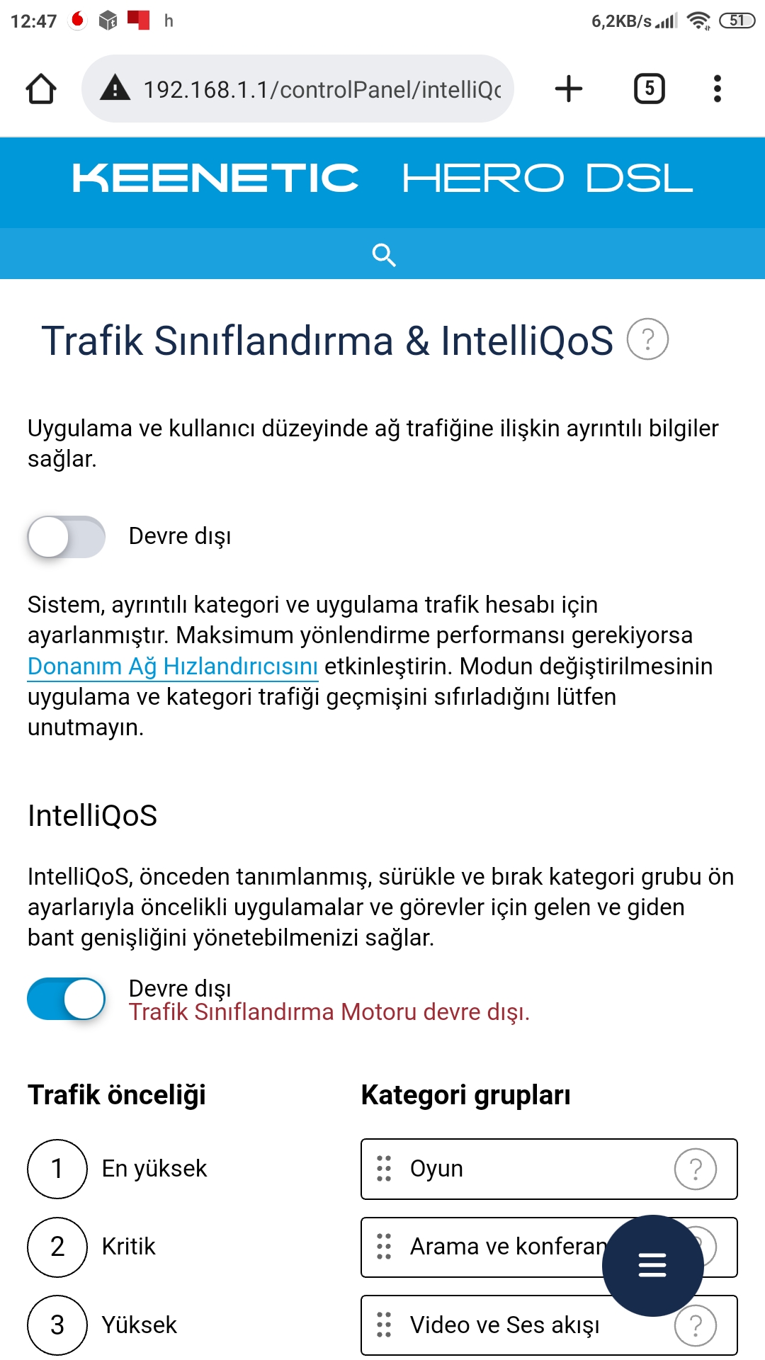

Aynı fikirdeyim. Hatta ilk yüklediğimde Trafik Sınıflandırma & IntelliQoS sayfasında Pasif olan butonların yanında Devre dışı yazıyor olması beni ilk şüpheye düşüren şey olmuştu. Acaba aktif mi, butonu sağa getirince mi kapalı oluyor diye bir kaç kez aç kapat yapmak zorunda kalmıştım. Meğer dokunmamak gerekiyormuş.

Bu şekilde olması gerekiyor değilmi üsttekini aktif yapınca kategorileri izleyebiliyorsun ancak Ram tükemi artıyor

Trafik Sınıflandırma & IntelliQoS yükleyince;
"Sistem, ayrıntılı kategori ve uygulama trafik hesabı için ayarlanmıştır. Maksimum yönlendirme performansı gerekiyorsa Donanım Ağ Hızlandırıcısını etkinleştirin. Modun değiştirilmesinin uygulama ve kategori trafiği geçmişini sıfırladığını lütfen unutmayın." notu görünüyor. Ancak Donanım Ağ Hızlandırıcı zaten aktif geliyor. modülü yükleyince kapanmamış oluyor. Kafa karıştıran durum bu zaten.
Donanım Ağ Hızlandırıcı altında da "daha hızlı bağlantılar için işlemci yükünün azaltılmasına ve trafik aktarımının hızlandırılmasına yardımcı olur. Donanım Ağ Hızlandırıcısı etkinleştirildiğinde Trafik Sınıflandırma motoru tarafından tanınan uygulamaların ve kategorilerin trafik hacmini doğru bir şekilde hesaplamanın mümkün olmadığını lütfen unutmayın." notu var.
Detaylı açıklama yazılmış olmasına rağmen ortalama bir kullanıcı için kafa karıştırıcı.

Önceki mesajımda "Meğer dokunmamak gerekiyormuş." yazmıştım. Siz de aynı hataya düşmüşsünüz. 2 butonda solda pasif olacak. Sağında devre dışı yazıyor. Biz devreye almak istiyoruz, devre dışı bırakmak değil.

Her iki butonda pasif olacak ozaman anladım

Donanım Ağ hızlandırıcı sayfasına gidip onu devre dışı bırakacaksınız. Sonrası ihtiyaca göre sıralamak ve cihazlara atamak.

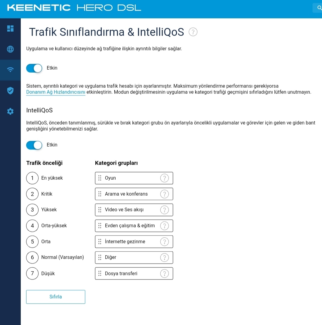

Bu iki butonu aktif edince herhangi bir uyarı çıkmıyor ayrıca her ikisi aktifken bağlı cihazlara numaralandırma yapıyor kafamı karıştırdı şuan < Resime gitmek için tıklayın > < Resime gitmek için tıklayın >

Bir uyarı çıkmıyor zaten. Uyarılar-öneriler sabit olarak butonların-özelliklerin altında-yazıyor. Ya da özellik yanına soru işareti var ise onun üzerine gelerek özellik hakkında bilgi alabilirsiniz.
Bu arada Sıfırla ' ya tıklayın.

Doğrusu bu şekilde mi olması gerekiyor yani her iki buton aktif olarak mı gözükmeli

Donanım hızlandırmayı uyarı-not kısmındaki mavi altı çizili kelime öbeğine tıklayarak gidip kapatabilirsiniz. Açık ve kapalı olması gerekenler anlatıldığı gibi.
* Not: Bazı arkadaşlar 100-200 mbit üzerinde gerekli olmadığı cümlemi 100mbit'te kullanılmaması gibi algılamış sanırım. Burada seçenek tamamen siz kullanıcıların ve ağ trafiğinizde neler kullandığınız ve yaptığınız ile alakalıdır.

Yukarıda yazdıklarınızı anladım ancak ortada mantık hatası var cihazın tüm menülerinde butonu sağa çekince aktif yazıyor bu menüde aynı şekilde olması gerekir mantıken ilk buton trafik sınırlandırmasını aktif ederken ikinci buton kategorilendirmeyi aktif ediyor ilk buton kapalı iken ikinci butonu açmak istediğin de uyarı veriyor trafik sınıflandırma motoru kapalı diye

Sayfa başındaki mesaja sizi etiketledim. Orada aynı durumun kafa karışıklığı yarattığını da yazmıştım. Lütfen sayfadaki tüm mesajları dikkatli okuyun.
