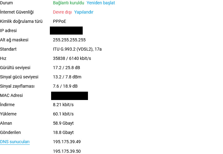

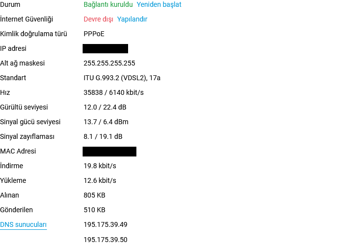

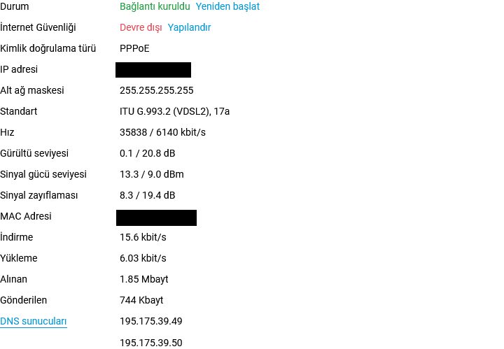

Arkadaşlar bugün sürekli olarak kopma sorunu yaşıyorum Hero dsl ve Türknet ile, 3.7.4 sürümü yüklü, Şu ayarlardan değiştirmem gerekenler varmı sizce, Türknet ile değişik ayarlar önerenler oluyor ilk sayfada'da var ama güncelmi bilmiyorum.

SNR Oto seçerek hat değerlerinizi paylaşın dilerseniz. Bir yorum getirilebilir.
Buradaki teknolojileri hat tanılama sırasında otomatik anlaşarak açık/kapalı olarak Keenetic kendi seçmektedir.

Snr değeri düşük, zayıflama bir miktar fazla. Saha dolabına olan mesafenizi de yaklaşık 500m olarak tahmin ediyorum.
Önerim snr ayarını modemden 10 veya üzerine çekmeniz.
Kopmalar yine devam ederse eğer paketinizi 35 e çektirmeyi de deneyebilirsiniz.

Yok hocam saha dolabı 50M yakında, yaklaşık 3-4 senedir 75mbps paket kullanıyorum, Netspeed, Türknet bu son iki gündür sorun olmaya başladı böyle kopmalar filan, İki gün çalışma yaptılar ama elektrik çalışması ondan dolayı bir şey olmuş olabilirmi acaba diyede düşünüyorum.
