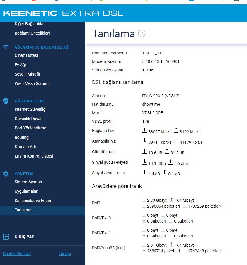

Kablolara zarar vermiş olabilirler belki çalışma sonrası hızınız düştü mü hiç ? Yoksa sadece kopma mı başladı. Önceki değerleriniz var mı elinizde ?
Ayrıca 50m de değerler böyle ise dolap ağzına kadar doludur.

Önceki değerler yok maalesef hoca, Sadece kopmalar mevcut geldiği zaman hızlarda sorun yok pek fazla öğlen yaptım bi test 65mbps indirme hızı verdi kopmadan hemen sonra.

Uzun zamandır böyle sınırda kullanıyorum vdsl i. 0.1db ile. Enteresan olan şu, ne bir kopma, ne bir hız düşüklüğü hiçbir şey yaşamıyorum. Modemin kerameti midir bu, hat değerlerini doğru mu göstermiyor acaba fikri olan var mı?

Arkadaşlar, Kopmalar için arıza kaydı açtırdım dün, Şimdi aradılar kontrol edilmiş altyapı ile ilgili bir sıkıntı olmadığı kopmaların büyük ihtimalle modem ile alakalı olduğu söylendi, Başka bir modem olmadığı için deneme yapamayacağım, Ya sıfırlayıp modemi baştan kurulum yapacağım yada bir önceki sürüme geçipmi denesem diyorum.
Burdaki kablolu kısımdaki ayarlarda bi değişikliğe gerek varmı?

DSL kullanımı için değildir Kablolu sekmesi. Ethernet ile sonlanan altyapılar içindir. Fiber ONT'den gelen kablo yada kablonet cihazları köprü moduna alarak filan kullanabileceğiniz kısımdır.

Merhaba, bugün Hero DSL elime ulaştı. Eski modemim Türk Telekom'un verdiği modemdi. Bağlantı hızım 99970 gibi bir şeydi. Bugün Hero DSL'i kurdum.
Download hızım 89000 civarlarına düştü. Dün speedtest yaptığımda 90larda gezerken, bugün 80 alıyorum. Bunun sebebi modem mi? Netspeed'e destek talebi açtım yarın cevaplarlar galiba. Ama buraya da sorayım dedim, yapmam gereken bir ayar var mı modemde?
